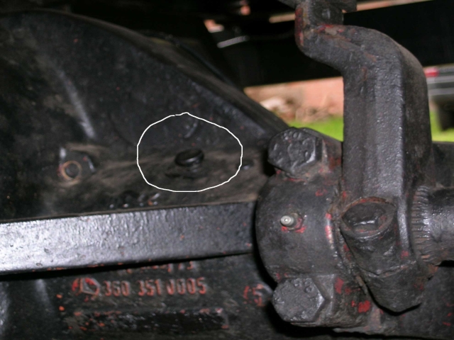

- Beiträge: 18907
Hallo Florian,
den Entlüfter an der Hinterachse habe ich auch ziemlich lange gesucht. Es ist nur ein flaches Blechdeckelchen, das nur etwa 5 mm aus dem Differentialgehäuse herausragt. Daher kann man es leicht übersehen.
Ich glaube, es war auf der Fahrerseite irgendwo am Diff.-Gehäuse. Bin mir aber nicht mehr ganz sicher und habe das Auto nicht in der Nähe zum nachschauen.
- Beiträge: 18907
Genau, Alex hat recht!
Das ist das Ding!
- florian-koeln
- Selbstlenker
- Beiträge: 165
- Registriert: 2006-10-08 17:23:32
- Wohnort: Köln
Hab Ihn gefunden
ich habe den Pilz gefunden, wer kann mir jetzt noch verraten wie ich den am Besten rausbekomme und was ich am besten dafür einbaue.
Ich habe noch nie an einem Diff gearbeitet und will da nichts falsch machen.
Kann man eventuell sogar einfach etwas über den Pilz bauen und sich dadurch den Ausbau ersparen?
Gruß Florian
Gruß Florian
