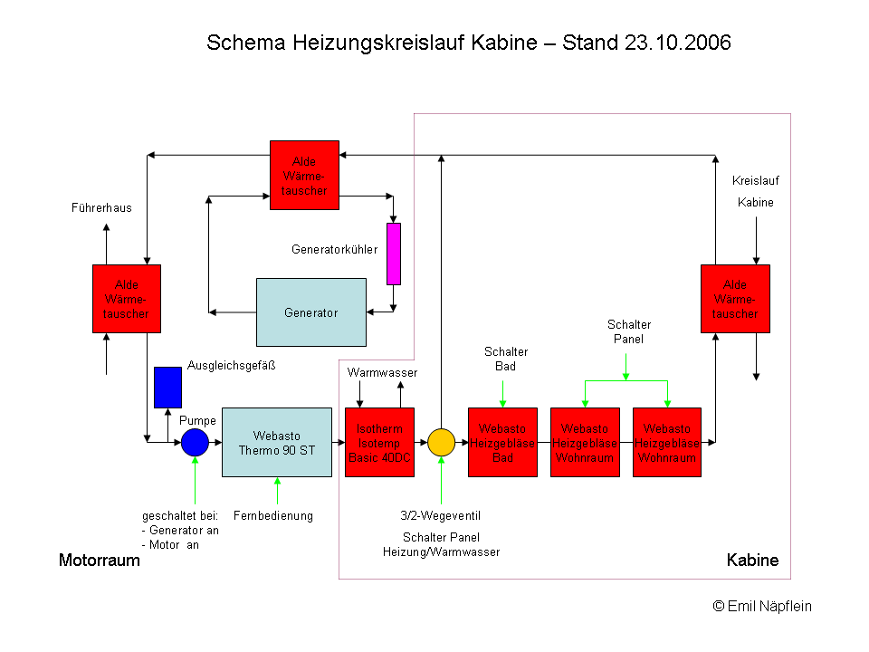

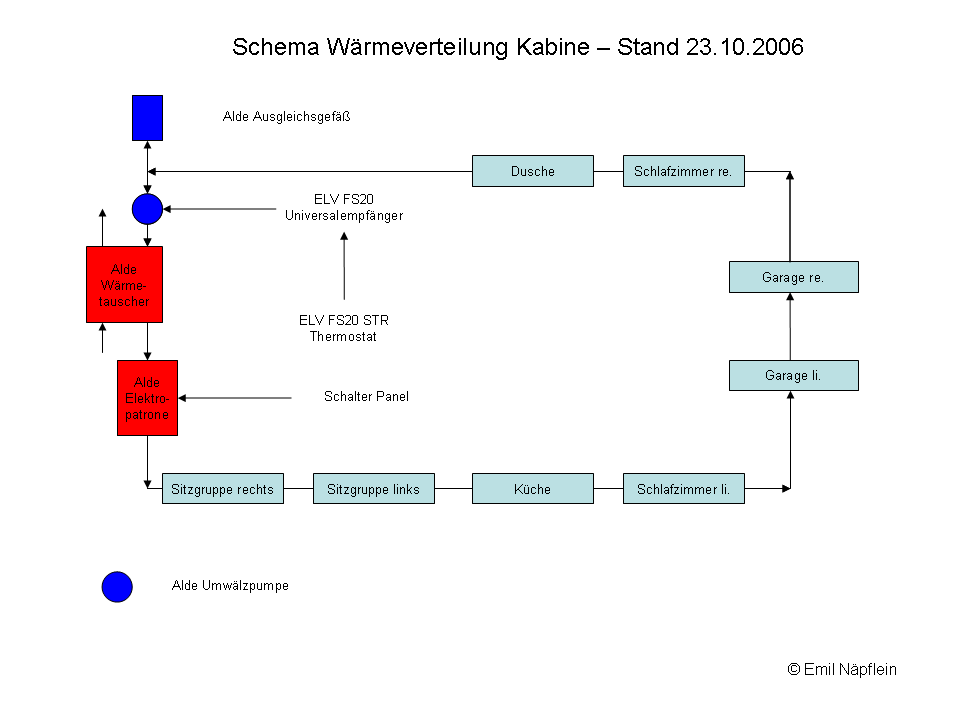

Alde Komponenten darf man grundsätzlich nur in einem drucklosen Kreislauf verwenden. Nach Auskunft von Alde darf auch keine andere Heizung als eine Alde in diesem Kreislauf heizen, d.h. man muss alle Wärmequellen über einen Wärmetauscher von Alde anbinden. Nur dann gibt es Garantie auf die Komponenten.
Dies ist der Grund warum wir den Heizkreislauf folgendermaßen aufgebaut haben:
Ein großer Vorteil dieses Aufbaus ist auch, dass wegen der Aldeumwälzpumpe und der Heizung im Motorraum im Innenraum praktisch nichts zu hören ist. Zudem verbraucht die Aldeumwälzpumpe nur ein paar W. Die Wasser-/Luftwärmetauscher im Webastokreislauf sorgen für ein sehr schnelles Aufheizen, die Warmwasserkonvektoren sorgen dann für eine sehr gleichmäßige Temperatur im Dauerbetrieb. Die Elektropatronen werden im Sommer für das Warmwasser und im Winter für den Frostschutz genutzt. Die Sommer-/Winterumschaltung sorgt dafür, dass im Sommer nur der Warmwasserspeicher beheizt wird.
So gibt es 3 verschiedene Heizmodi:
1. Sommer - nur Warmwasser
2. Übergangszeit - Warmwasser + Wasser-/Luftwärmetauscher
3. Winter - Warmwasser + Aldekreislauf + bei Bedarf die Lüfter für die Wärmetauscher
Beide Kreisläufe sind drucklos. Dies funktioniert jetzt schon seit 7 Jahr problemlos.
Ein Generator und der Anschluss zum Führerhaus ist noch nicht realisiert. Es ist aber bereits ein Ölkreislauf mit Zusatzölkühler vorhanden, der aus dem Motorsumpf gespeist wird. An diesen Kreislauf wird dann noch über ein temperaturgesteuertes Ventil ein Öl-/Wasserwärmetauscher der Webasto-Heizkreislauf gespeist werden. Umgekehrt kann so auch das Öl des Deutz von der Webasto geheizt werden.

Puffi hat geschrieben:Hallo Guenni und Emil,
vielen Dank für die Zeichnungen.
Was mich in meinem Fall beschäftigt ist, was führt dazu, daß mittlerweile 3 Boiler undicht ( wasserseitig ) wurden :angry: . Wegen der Einbausituation bleibt fast nichts anderes übrig als nochmals den gleichen Boiler einzusetzen.
Gruß Puffi
