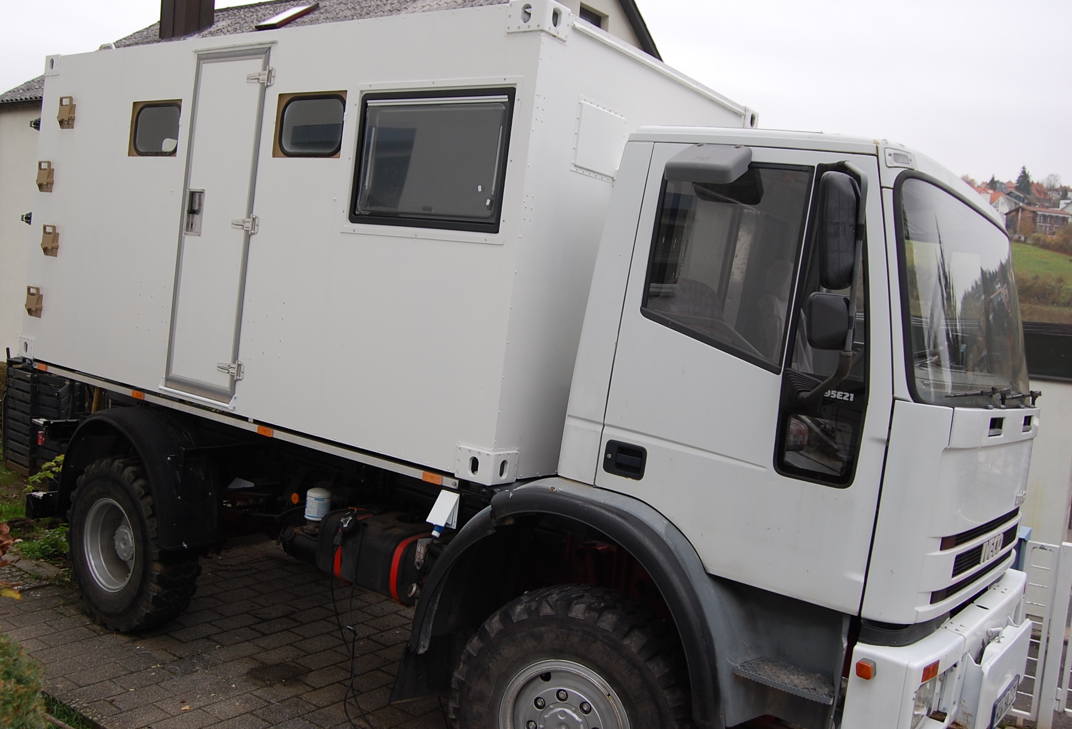

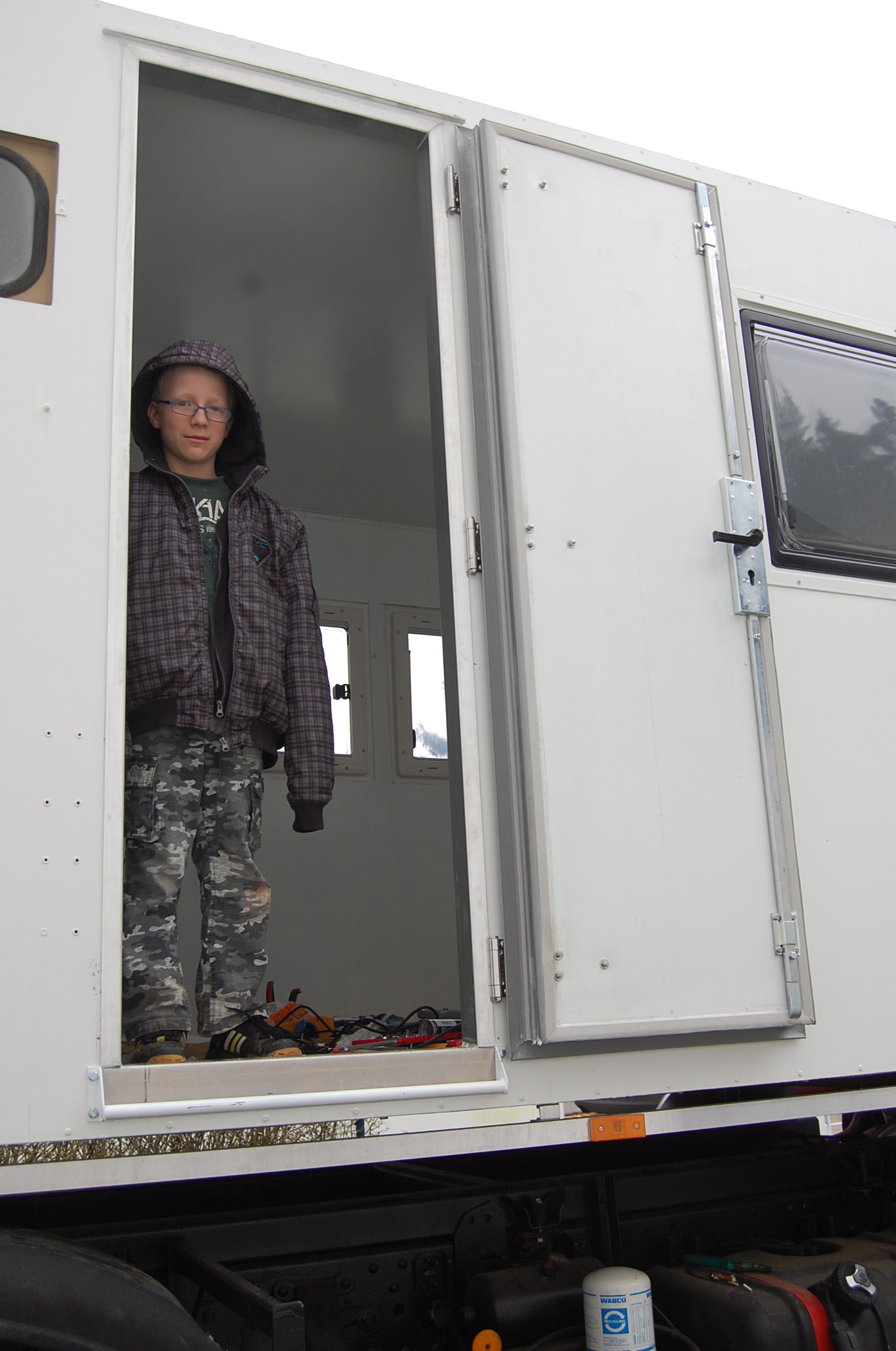

Re: Tipps für Neben Tür Shelter FM2

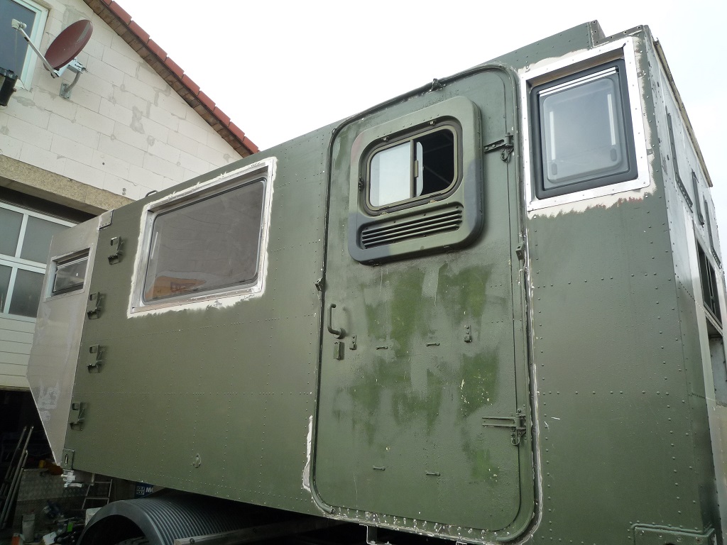

ich hab auch erst überlegt die Shelter Tür von hinten nach links vorne zu versetzen, bin dann aber davon abgekommen weil aus meiner Sicht:
1. Die Tür breiter ist als notwendig. Klar ist es bequem aber brauchen tun wir dieses Tor nicht.
2. Die Sheltertür eine einzige Kältebrücke ist und wir auch im Winter das Womo nutzen wollen.
Hab mich dann lange umgeschaut und die optimale Tür doch nicht gefunden, aber einen für mich guten Kompromiss.
http://www.outbound.eu
Dort hab ich meine Tür gekauft, aber immer noch nicht eingebaut.
Ich hab aber bereits zwei Fenster dort gekauft und eingebaut und bin mit deren Qualität sehr zufrieden. Der Einbau geht gut von der Hand, den die Fenster und auch die Tür werden komplett im Rahmen geliefert und nur noch in ein entsprechendes "Loch" eingeklebt.
Die Tür war für uns deshalb ein Kompromiss, weil sie gerne 180 x 65 cm hätte sein dürfen, statt 170 x 55 cm. Dafür ist sie sehr stabil und Kältebrückenfrei.
Outbound ist ein kleiner Laden in Holland. Habe den Unternehmer beim abholen der Fenster persönlich kennengelernt und kann die Firma auf Grund meiner Erfahrung nur empfehlen.
Servus Peter,Peter 4x4 hat geschrieben:Moin,
Dort hab ich meine Tür gekauft, aber immer noch nicht eingebaut.![]()
na dann mach bitte niemals ein Fenster oder eine Tür auf in Deiner Kiste, wenn die Sheltertür eine einzige Kältebrücke ist...
Dieser Kältebrückenquatsch geht mir echt total auf die E..., sorry!

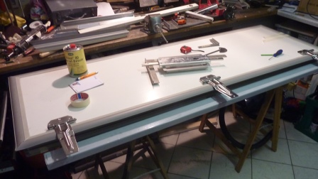

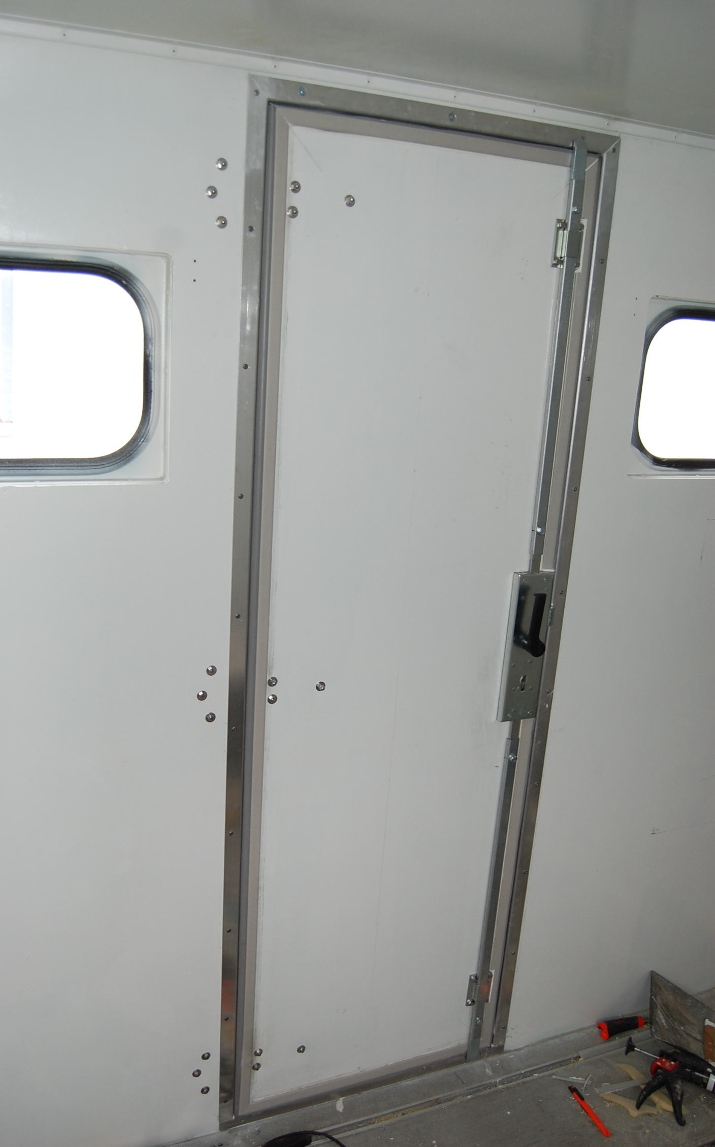

Servus Peter,
ja ab und an sollte ich mein großes Mundwerk halten....
Das mit dem Thema Kältebrücke ist ein Fass ohne Boden für uns alle. Den Koffer ganz ohne muß man erst erfinden.
Für mich ist und bleibt die Sheltertüre erste Wahl da sie extrem stabil und vorallem einen angenehmen Einstieg erlaubt.
Klar mein Koffer ist um einen Meter verlängert und dadurch kam die Tür mit dem Rahmen wie gerufen.
Die Problematik ist mir auch bekannt, hab die Unterlagen von Luigi auch.
Nichts desto Trotz bin ich sehr zufrieden mit der Lösung.

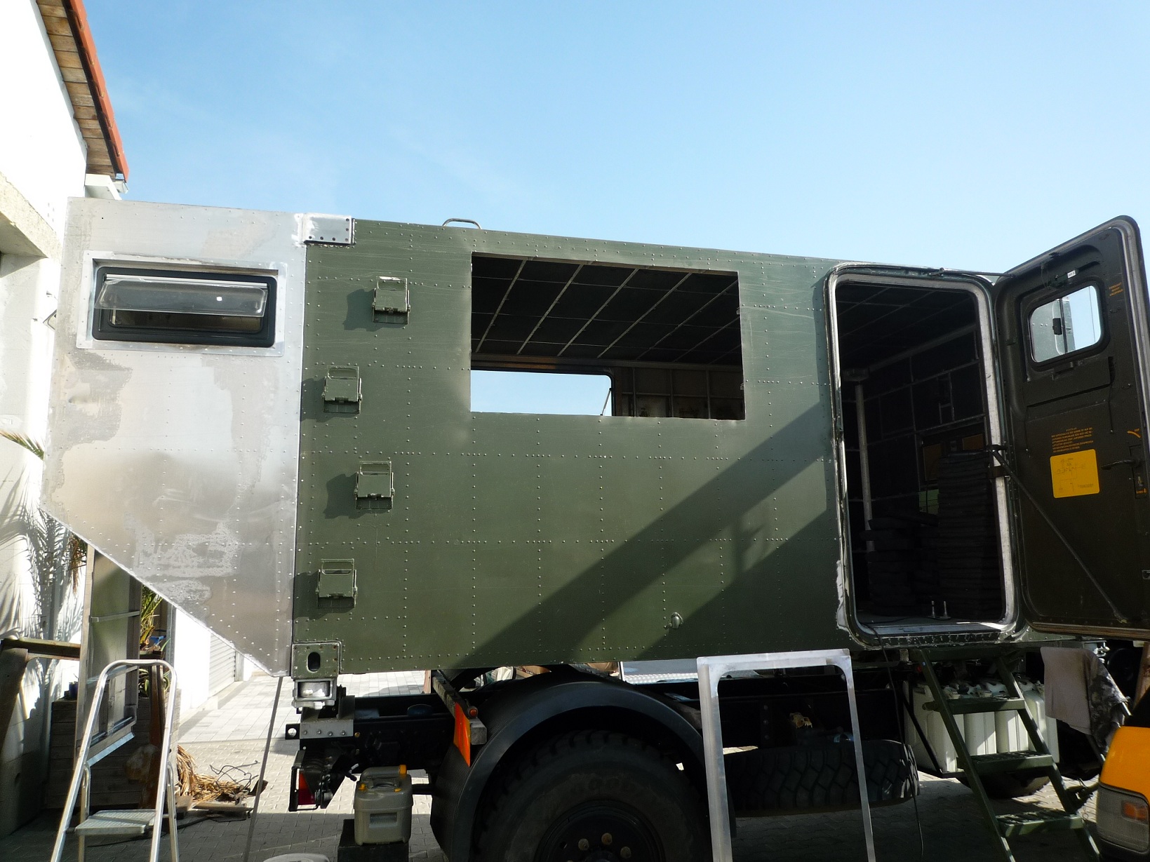

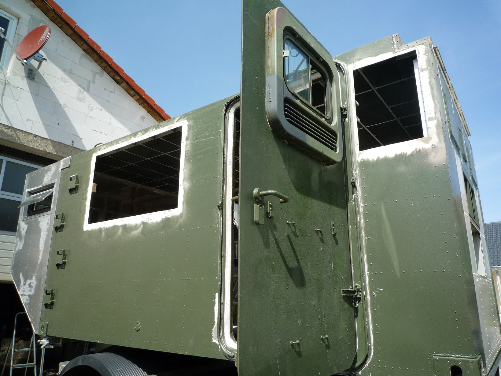

@Jürgen
Hier hast paar Bilder wie es bei mir aussah mit dem Umbau!
Nix für ungut Peter!! Lass uns mal wieder telefonieren!
Lg
@Jürgen
Lg

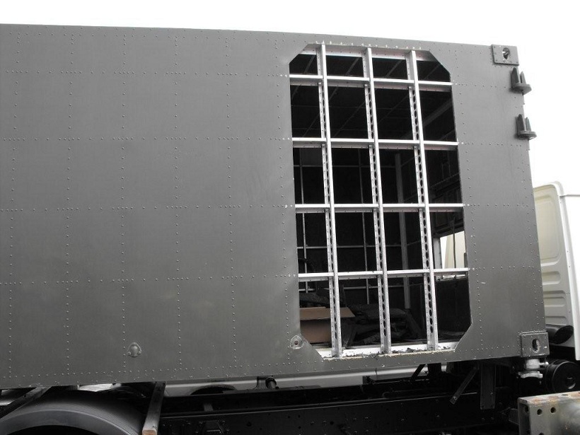

danke für die Bilder
wird bei unserm Koffer leider nicht gehen
da ist eine Vertrebung drin die nicht durchtrennt werden darf .( auf was man alles Achten muß
also wird das nichts mit der orginal Tür
also wieder weiter suchen
aber dennoch danke für die Tipps
gruß Jüregn
gruß Jüregn

... die Streben sind drin, damit man 3 mit jeweils 5 t ausgelastete Shelter stapeln kann ... wenn Du wie beim Womokoffer üblich mit 3 t auskommst und nicht noch 2 Stockwerke draufsatteln willst, sehe ich kein Problen eine Strebe zu opfern ...
Gruss Ulf ... Fenster statt Scheissscharten

ich bin auch gerade am Türbau und habe folgende Lösung. Ich habe den seitlichen Türausschnitt angezeichnet und mit einer Stichsäge herausgesägt. Die Öffnung im Shelter habe ich mit Alu U-Profilen verkleidet (Türrahmen). Das herausgesägte Teil wird das Türblatt. In der Länge und Breite etwas angepasst und mit Dichtungsprofile aus dem Kühl-LKW Bau eingefasst. Das Profil ist zwar für eine Wandstärke von 65 mm kann aber für die Zep II Wandstärke verwendet werden. Evtl. kann auch noch ein 5mm Rahmen aufgedoppelt werden. Kosten pro laufenden Meter unter 20 €. Ebenfalls von einem LKW Aufbauhersteller gute Scharniere und ein Stangenschloss (nicht gerade günstig ; 335 €) gekauft.
In den Fotos siehst Du den Türbau in der wichtigsten Phase. Gerade habe ich das Türblatt in den Rahmen eingepasst. Die Scharniere und das Schloss sind noch nicht verbaut. Bin eben noch nicht Fertig.
Wenn die Kompletttüre fertig montiert ist, sende ich weitere Bilder !!!
Gerne gebe ich weitere Infos.
Andreas
Andreas

wie Dominik es vor hat, habe ich meine Türen und Klappen mit den Profilen von Pecocar realisiert. Ich habe die Profile in die Wände eingesetzt (zwischen Innen- und Außenhaut). Damit steht nichts über und man kann praktisch alle Tür und Klappengrößen realisieren die man sich wünscht. Auf die Stirnseiten des Shelters habe ich GFK-Platten geklebt und damit alle Öffnungen verschlossen. Bei den Schlössern habe ich mich für KCT entschieden. Die Schlösser werden in die Profile von Pecocar eingefräst -- wie bei den Türen zu Hause.
Gruß Andreas
[img][IMG]http://s1.directupload.net/images/13110 ... defgtm.jpg[/img][/img]
[img][IMG]http://s1.directupload.net/images/13110 ... g2cybx.jpg[/img][/img]
Gruß Andreas
heute wurde meine Türe fertig !!!!
Andreas
Andreas
