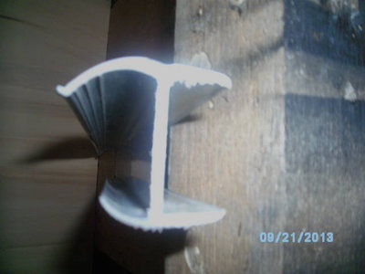

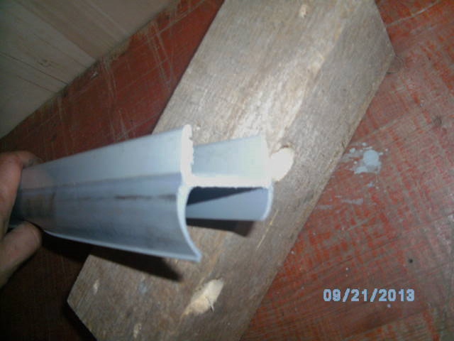

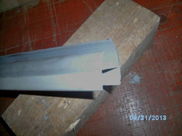

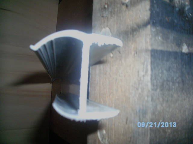

Danke für die bisherigen Infos. Hier ein paar Fotos von den Dichtleisten, die ich meine. Hat die schon einmal jemand verbaut? Oder kann mir jemand sagen wo genau man die her bekommt?

#7 Beitrag von Pirx » 2013-10-21 20:29:26
Das ist das Dichtprofil, das auch ORMOCAR für Türen und Klappen verwendet. Ich habe dort (beim alten Firmeninhaber und für meine ORMOCAR-Kabine) mal eine 2-Meter-Stange nachgekauft, war damals problemlos möglich.
Andererseits kenne ich niemanden, der mit diesem Dichtprofil so richtig zufrieden ist. Es ist zwar wunderbar dicht, aber man bekommt die Tür verdammt schwer auf (was auch logisch ist, da sich die kleine Dichtlippe beim Öffnen aufstellt und verkantet). Hatte schon Angst, daß mich die französischen Polizisten wegen Einbruchversuch verhaften, als ich unter ihren Augen verzweifelt versucht habe, in mein eigenes Auto zu kommen ...
