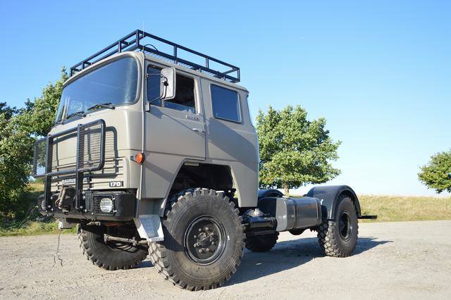

Doka. Magirus 170D11. Vorne 2 Sitzplätze. Hinten 2 in Fahrtrichtung und 3 gegen dieFahrtrichtung.
Doka als Wohnraum genutzt (Tisch, abbaubar, umbaubar als Bett für 1 - zur Not auch 2 Personen). An den Tisch passen 7 Leutchen.
Hinten 2 Doppelbetten übereinander.
Die Aufteilung ist sehr zu empfehlen und hat sich für uns bewährt. War vorgegeben durch Vorgänger, würde es aber jederzeit wieder so aufbauen.

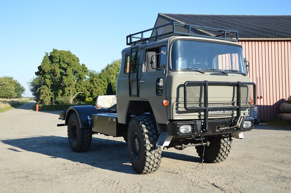

Doka. Iveco-Magirus 90-16, die Mega-Doka.
Vorn rechts 2er Bank, da momentan kein Partner in Sicht, werden dort die Kinder sitzen, in Kindersitzen natürlich.
2. Reihe 2 Plätze möglich, in 3. Reihe auch mind. 3. Eingetragen habe ich derzeit 6 Sitze, is noch nicht raus wo ich die nun hinbaue, bzw. wegreisse.
Ursprung: 11 Plätze, alle mit Gurten.
Der hintere Teil der Doka wird dann Kinderzimmer.

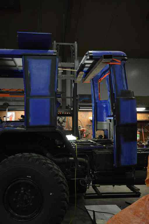

Ich habe mir einen 110-17 zugelegt und werde die Fahrerkabine um 85-90cm verlängern.
Hinten kommt dann eine Sitzbank vom VW Bus rein. So habe ich für 5 Leute genug Platz zum Fahren und hinten hat dann mein gerade entstehender
4,5m GFK Koffer platz.
Die Kabinenverlängerung ist mit dem TÜV abgesprochen und wird wenn´s mit der Zeit hinhaut diesen Winter umgesetzt.
Hinten habe ich zwar dann keine Türen, aber die Kids können ja klettern. Der vordere Mittlere Sitz kommt dann raus.
Und wenn sie irgendwann nicht mehr mitfahren hab ich mehr Stauraum, aber da ist noch lange Zeit hin...

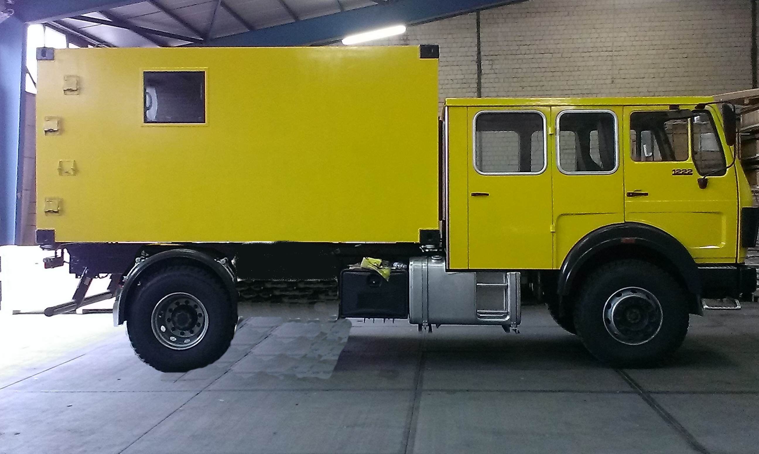

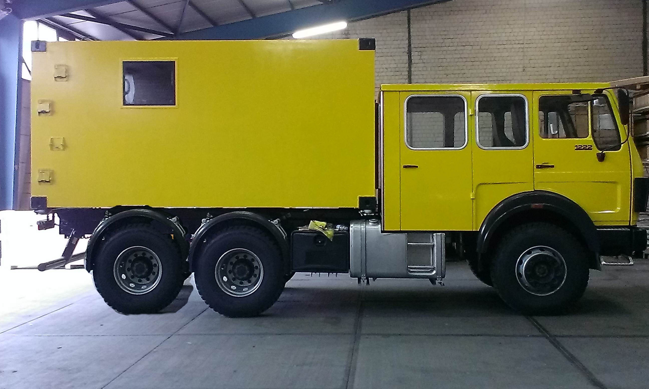

ich habe das Fahrzeug gewechselt.

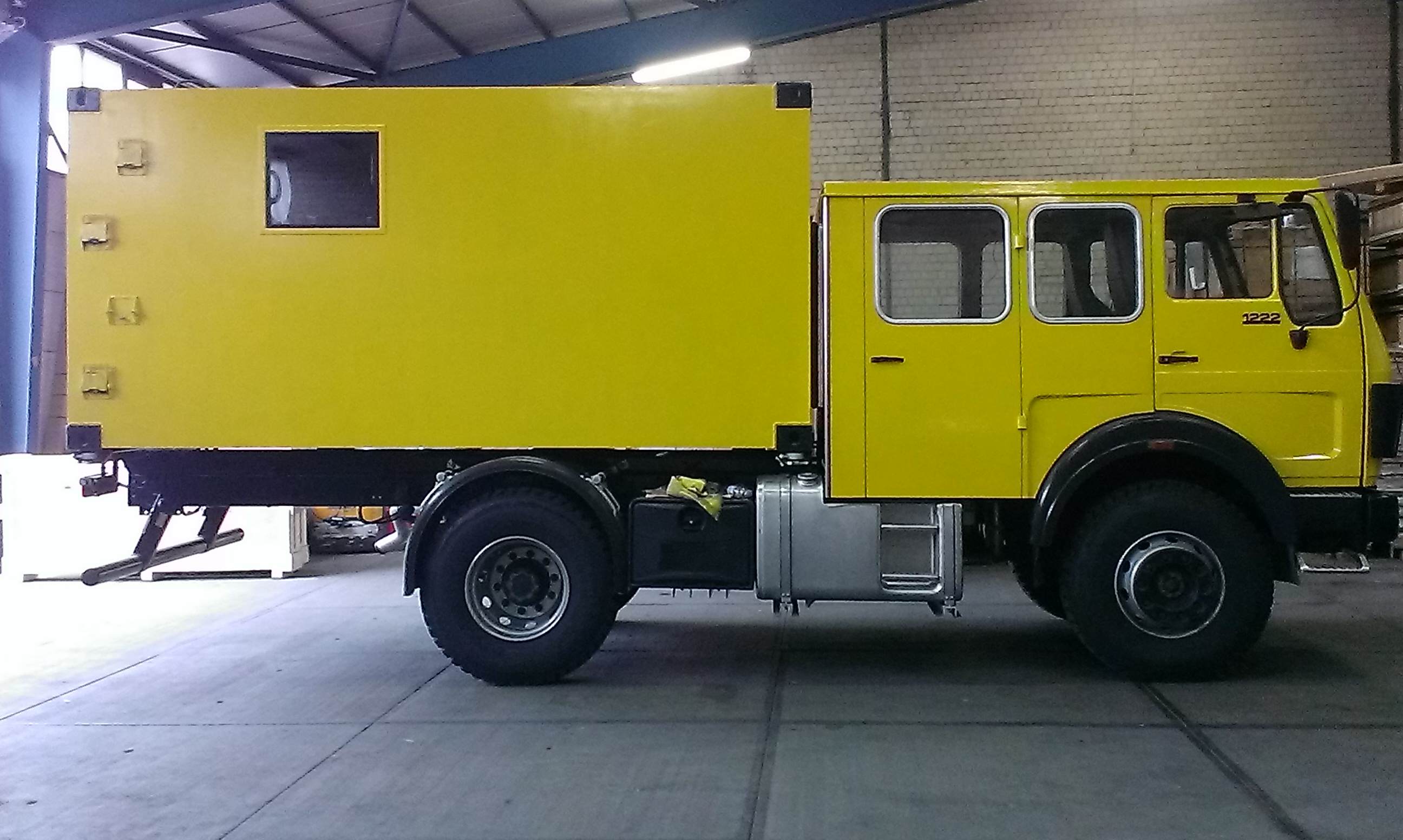

von 125D10 Eckhauber wo die sitzplätze der kinder im koffer waren zu einem 150D10 mit DOKA.
Nachteil: im Koffer wird es etwas enger, aber da bin ich ja noch am überlegen.
siehe hier

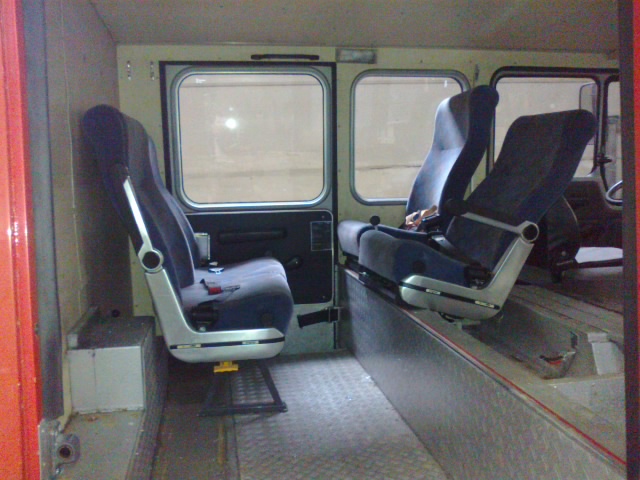

wir haben auch eine Doka genommen und einen FM2 dahintergebaut. Es ist keine Frage die zwischen Komfort und Sicherheit abgewogen wird, vielmehr leidet die Geländetauglichkeit.
Habe in Mahlwnkel vor einigen Wochen mal im Sand gespielt und bin mit dem Ergebnis zufrieden. Der Unterfahrschutz kann bis unter die Rückleuchten hochgeklappt werden und hatte dennoch Bodenkontakt.
Wie gesagt, der Preis für dieses Fahrzeug ist die Einschränkung im Gelände. Also kein Unimog Killer sondern nur noch ein Echt-schlechte-Feldwege-Fahrzeug.
Ansonsten hab ich von @Lasterlos die Idee mit den Bussitzen "geklaut" Anders als er und anders als auch dem Bild zu deuten, haben wir auf die beiden Sitze hinter Fahrer- und Beifahrersitz verzichtet und nur zwei Sitze an der Rückwand der Doka eingebaut. Diese haben 3 Punkt Gurte, für meine beiden Töchter ( 5 Jahre alt)
Daneben befindet sich der Durchgang zum Shelter, 90 x 60 cm.
Bin noch lange nicht fertig, ist derzeit nur veredelter Rohbau

Kannst du nicht die Achse versetzten? Sollte doch mit vertretbaren Aufwand machbar sein, oder?
Peter 4x4

Radstand verlängern hab ich letztes Jahr auch als Möglichkeit in Betracht gezogen, wäre aber in jedem Fall min. 1.500 € teurer gewesen als die umgesetzte Lösung. Eine genaue Zahl hab ich nicht weil ich beim Radstandverlängern nur einen dann besseren hinteren Böschungswinkel gegen einen dann schlechteren Rampenwinkel "eintausche".
Ich hätte es gemacht wenn ich mit dem jetzt umgesetzten Umbau keine Gnade bei der Dekra gefunden hätte. Überhang in Prozent, VA Achse entlastet etc.....
Wie gesagt, die Entscheidung was man will ist VOR Baubeginn entscheidend und wie man an unserem Womo sehen kann war das ultimative Offroadgerät nicht das Ziel. Ich kann jetzt technisch viel mehr Gelände als jede Weissware, aber auch viel weniger als jeder KAT. Jetzt kommt fahren lernen und dann wird aus heutiger Sicht alles Gut. :blush:

hat mich halt interessiert.... hat alles sein für und wider. Schlechterer Wendekreis und Rampenwinkel bei längerem Radstand..schlechhterer Böschungswinkel und mehr aufschaukeln / nicken bei kürzerem Radstand.
Auf der anderen Seite sagt man Länge läuft, ich denke die Fuhre würde wesentlich angenehmer fahren.
Nachdem dein Rahmen nicht verlängert werden muss sondern nur Kardanwelle und Bremsleitungen sollte sich der Aufwand ja in Grenzen halten.

Habe auch schon daran gedacht die Kabine zu verlängern.

@peter 4x4 darf ich mir dein Foto zum basteln "ausleihen"?

#26 Beitrag von swillebr » 2013-10-15 19:11:22
Hello,
If you like to build something yourself! I had the same problem! I wanted a 4-seater and big living area. I shortened my 170D11 by 50 cm.
Now I have for luxery seats and a 480cm container fits perfect!
swillebr

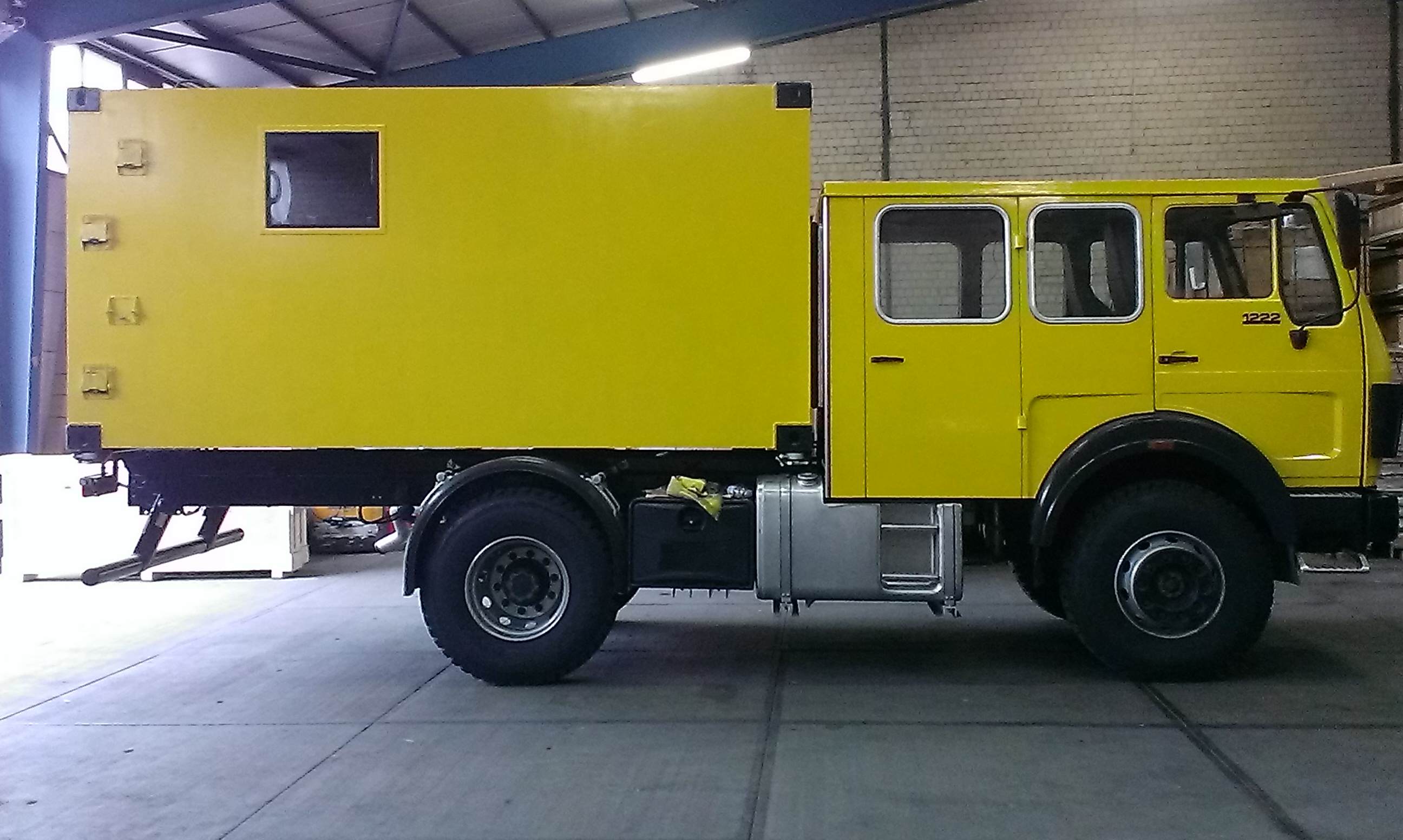

#27 Beitrag von swillebr » 2013-10-15 19:14:19
another pic

#28 Beitrag von CU478 » 2013-10-15 19:27:50
wow! Bild

Da hast Du zwei schicke LKW. Insbesondere der erste gefällt mir, aber Du solltest hinten mal die Spur einstellen ;) :lol:
