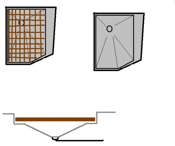

Warum machst du net so ne wanne wie aus dem bootsbau aus Edestahl mit Rost?
Wenn du so eine mit einem x-beliebigen vormat willst brauchst nur mal vorbeizukommen. Der Schlosser ums eck hier macht dir das für garantiert wehniger als 650€ :D
Und ist leicht zu reinigen und es ist nicht kalt, da du ja auf dem rost stehst und nicht auf dem Edelstahl.
Ablauf braucht man auch nur einen.
Bei interesse- kurzen anruf genügt

@rocknroll Der Rost ist aus Holz?
Ich werde mir wohl auch eine maßschneidern lassen. Fragt sich nur ob ich einen Handwerker finde, bei dem es dann auch gut aussieht.

#14 Beitrag von rocknroll » 2007-09-04 14:38:29
Ja , da is das völlig normal. Und wenn der mal put ist dann halt neu machen und wieder einlegen. voll easy. Wenn ich Zeit und lust habe mach ich mal ein Bild.

#15 Beitrag von rocknroll » 2007-09-04 14:49:57
Ich hoffe man versteht , was ich mein

Ich dachte für mich an eine simple Wanne mit ebenem Boden und einem Auslauf (Eingeschweißtes Rohr). Tiefe 8-10cm. Und bei Bedarf einen Rost wie oben schon beschrieben aus Holz. Oder als Alternative zum Holz gibt es ja so eine Art Kunststoffmatte wie man sie teilweise in Freibädern oder Clubhäusern sieht, die bilden eine Art doppelten Boden, so dass das Wasser darunter ablaufen kann.

#19 Beitrag von rocknroll » 2007-09-05 11:02:19
Bezaht hab ich gar nix. Habs ja noch nicht gemacht.
Aber dafür vieles Andere.
Wenn man das allerdings machen lässt ohne Technische Zeichung vorher abgegeben zu haben wirds sicher teuer, da ich aber so was (einigermasen) kann muß er nur die Bleche nach dem Baumuster Vertigen und zusammenschweisen.
Meinen Schweißer bezahle ich nach Verhandlung. Und er macht das halt dann wenn er gerade net so viel zu tun hat(Pausenfüller), daher sehr günstig
Aber bei dir Kann man eh so was net machen, da du ja ne sehr geringe Aufbauhöhe hast. OK du bist ja auch keine 182 da wirds einfacher sein, Aber ich dachte du wolltest deine Dusche im Eingangsbereich? Da hättes ja dann ne Stolperfalle!?
