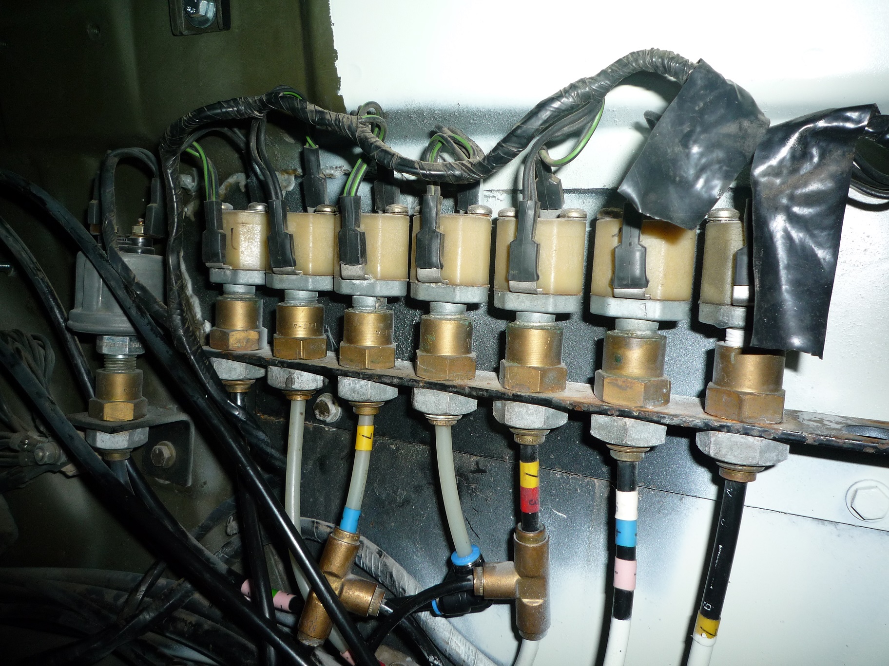

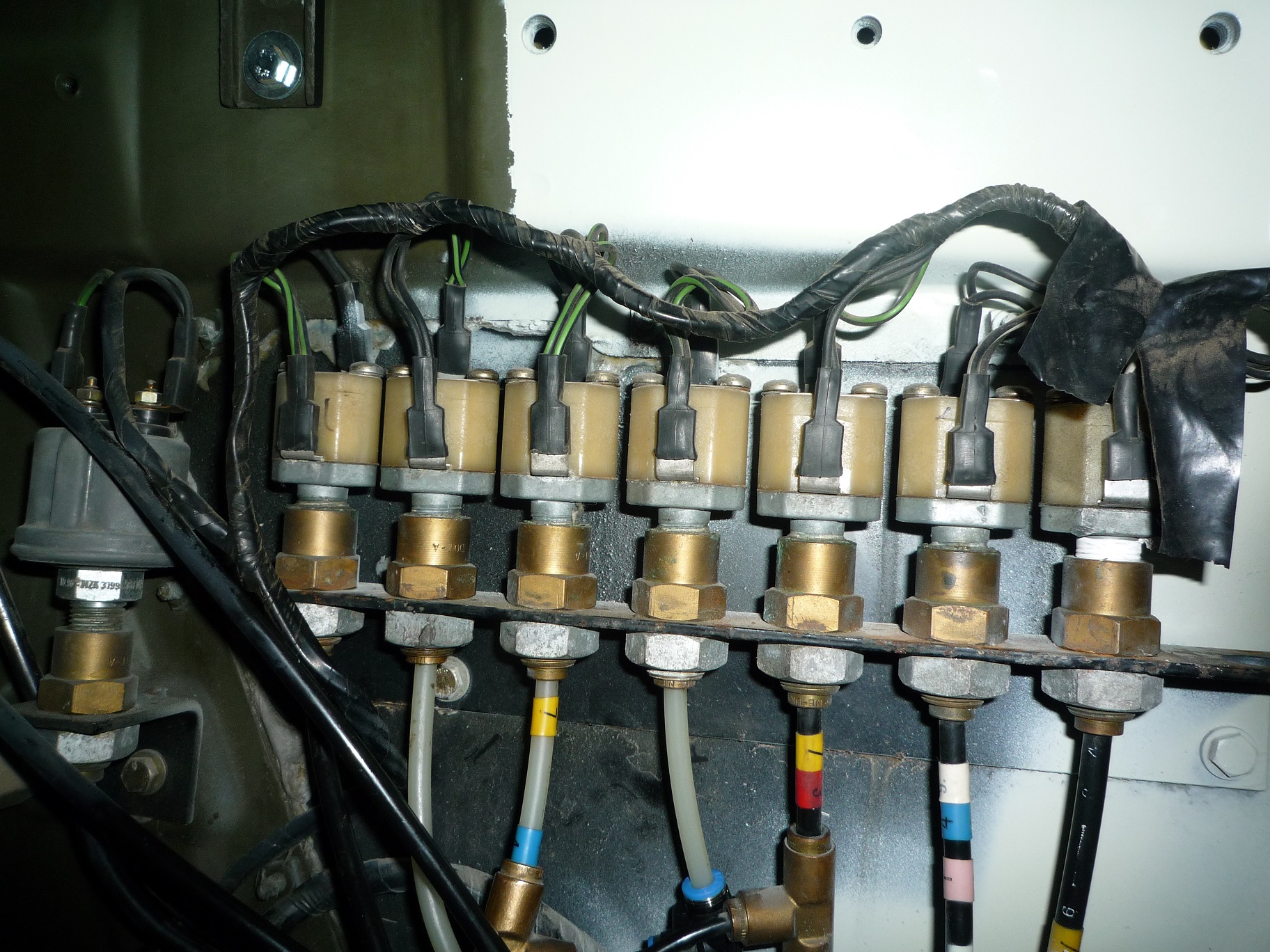

Servus Zusammen,
hatte bei einem Teil Luftaustritt und beim reparieren ging eins nach dem anderen los...
Wie heißt das Teil und woher bekomme ich so etwas?
Kann ich Alternativen verwenden?
Danke für Eure Hilfe

#8 Beitrag von danimilkasahne » 2013-08-27 20:43:05
meint
[] einige Schläuche sind unten ab (sieht auf dem Bildern nicht danach aus)
[] Kabel oben sind ab (sieht auf dem Bildern nicht danach aus)
[] Kontrolllampen gehen nun nicht mehr aus[]/an[]
[] das elektische Manometer zeigt nichts mehr an
[] .... :search:
die Druckschalter sind verbaut in einem DAF XYZ Baujahr ####

#9 Beitrag von magictom69 » 2013-08-27 20:47:26
Schläuche, Kabel sind nicht ab.
Einer hat rausgeblasen und dann neuen weichen Schlauch 6mm montiert und der nächste fing an auszublasen usw.
Verschraubung ist nur zur Fixierung an dem Blech wo alle montiert sind.
Öffnung ganz normal für Druckluftschlauch 6mm. Innen ist doch so eine Art Dichtlippe verbaut die den Schlauch verschliesst beim reinschieben.
Da funktioniert einer nicht mehr richtig und verschliesst den Schlauch nicht und es bläst weiter ab.
Da + und - dran sind oben dachte ich an ein Warnsignal???
Leuchtet nichts am Amaturenbrett, Druckluft haut nur recht flott ab beim abstellen.
Sorry weiß halt echt nicht wie der Sch... heißt und was der abkönnen muß...
Verbaut in meinem DAF T244 Bj. 90

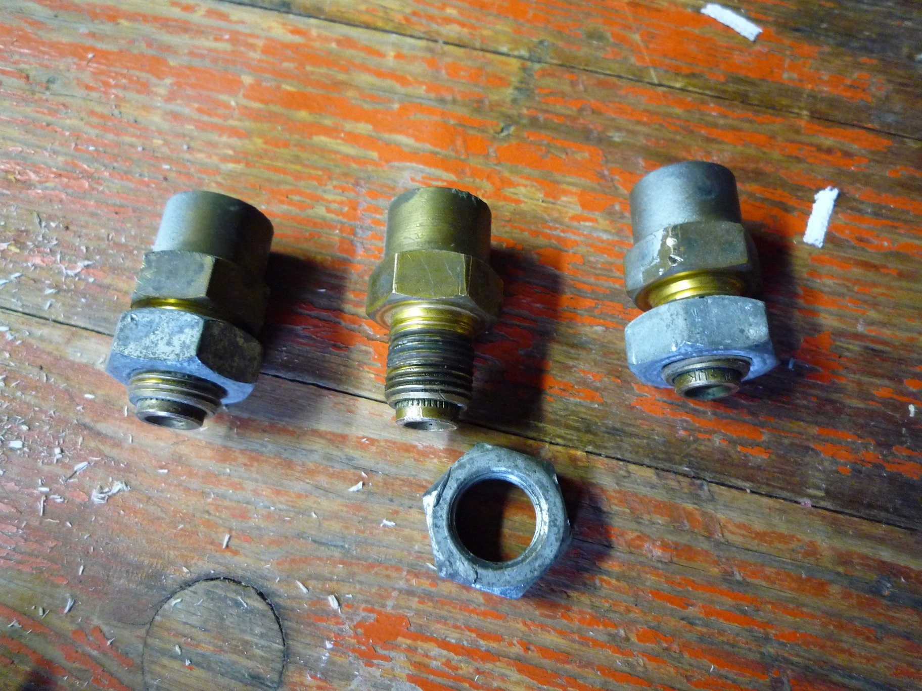

magictom69
Beiträge: 730
Wohnort: Peißenberg
Re: Druckluftverlust!!! Suche Alternative der Teile???
#12 Beitrag von magictom69 » 2013-09-02 18:40:57
So jetzt noch ein Bild von dem ominösen "Adapter"...
Welch kleines Teil mit riesen Wirkung...

#13 Beitrag von danimilkasahne » 2013-09-02 19:10:33
und was macht den Unterschied zwischen "ist kaputt" und "geht" aus - der eigentliche Sensor wird ja nun umgeschraubt?
magictom69
Beiträge: 730
Wohnort: Peißenberg
#14 Beitrag von magictom69 » 2013-09-02 19:33:04
dem Sensor fehlt nichts, der Adapter hat den Druckluftschlauch nicht meht verdichtet
