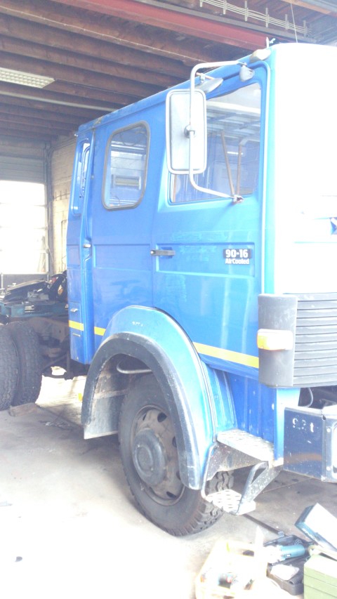

erst mal danke für deine Antwort, ich muss dann wohl noch ein paar mehr Infos liefern...
Deine Einstellung zum Geländefahren teile ich vollstens, so möchte ich mich auch nicht unbedingt mit unseren Kleinen (wir planen für 2 Erwachsene + 2 Kleinkinder) irgendwo in der Pampa festsetzen. Trotzdem steht Nordafrika auf der Reiseliste mit mäßigem Geländeeinsatz (soweit das eben gefahrenfrei möglich ist).
Unser Shelter wird ein FM2 und um die gesamtlänge einigermaßen zu kompensieren wurde die Doka "gechopped"
Die Lagerung sollte deinem Punkt b) entsprechen, also vorne Loslager mit Führungslaschen + Federn und hinten Festlager. Eine mittige Befestigugn ist nicht geplant.
Auf Grund des Hecküberstandes wird eh ein Zwischenrahmen auf dem Fahrzeugrahmen benötigt um die Quertraversen zu tragen. Außerdem benötigen wir ja entsprechenden Freigang zwischen Rädern und Shelterboden.
Und genau darauf ziehlte meine erste Frage ab... Da ich das fertige Sheltergewicht + Ausbau nicht kenne, weiß ich noch nicht wie tief eingefedert wird. Dazu kommt ggf. noch die Verschränkung im Gelände.
Also wie hoch muss der Zwischenrahmen sein, um mit 365/80 oder maximal 395/80er Reifen keinen Kontakt zum Shelter zu bekommen ??
Mittlerweile tendiere ich zu 20-22cm zwischen Fahrzeugrahmen und Shelter, sollte das später zu wenig sein, könnte man noch zwischen Achse und Federpacket Einlagen einbringen. Das würde dann ggf. neue Brieden bedeuten. Ist der Zwischenrahmen aber erst mal gefertigt und man hat ständig (auch bei Verschränkung) 10cm Luft zwischen Reifen und Shelter, so hat man doch gute 5 cm an Höhe verschenkt.
Was meint ihr dazu, oder wer kann mir Erfahrungswerte nennen bzgl. Zwischenrahmenhöhe??

Oh je, auf Deinem Bild sieht man so ganz extrem, wie die originalen Schubkarrenräder in diesen KotFLÜGELN verschwinden! Ich hatte mir das mit viel Mühe schon "weggeguckt" bei meinem...
Naja, wird ja noch, ordentliche Räder haben wir beide ja schon in Planung, und den äußeren Rand...der wartet auf die Flex!

Ich hole diesen Thread mal wieder nach oben. Ich bin inzwischen so weit, dass ich uns ein neues WoMo zusammenstellen möchte auf Basis eine 90-16. Mit etwas Glück zeichnet sich am Horizont ein passendes Fahrzeug ab.
Mein Ziel ist es die Kabine zu kürzen, so dass hinten Platz für einen Zeppelin-Shelter (4,25) habe. Lagerung mit Containertraversen (ob vorne oder hinten fest/lose noch offen). Im Forum sind ja schon ein paar 90-16 unterwegs. Mich würden da mal ein paar Lösungen interessieren. Der Rahmen beim 90-16 ist ja sehr niedrig, wenn ich auf Reifen 12.5R20 oder entsprechende 22,5Zoll zurückgreife wird entweder der Koffer sehr hoch sitzen oder ich benötige Ausschnitte für die Räder im Koffer.
Ein Zeppelin-Shelter mit Radausschnitt ist mir noch nicht begegnet, und aus Statikgründen bestimmt auch nicht zu empfehlen. Zu hoch über dem Fahrzeugrahmen bauen wirkt sich bestimmt auch nicht positiv auf das Fahrverhalten aus. Würde mich über Bilder und Erfahrungen freuen.
Gruß Thomas
Gruß Thomas
