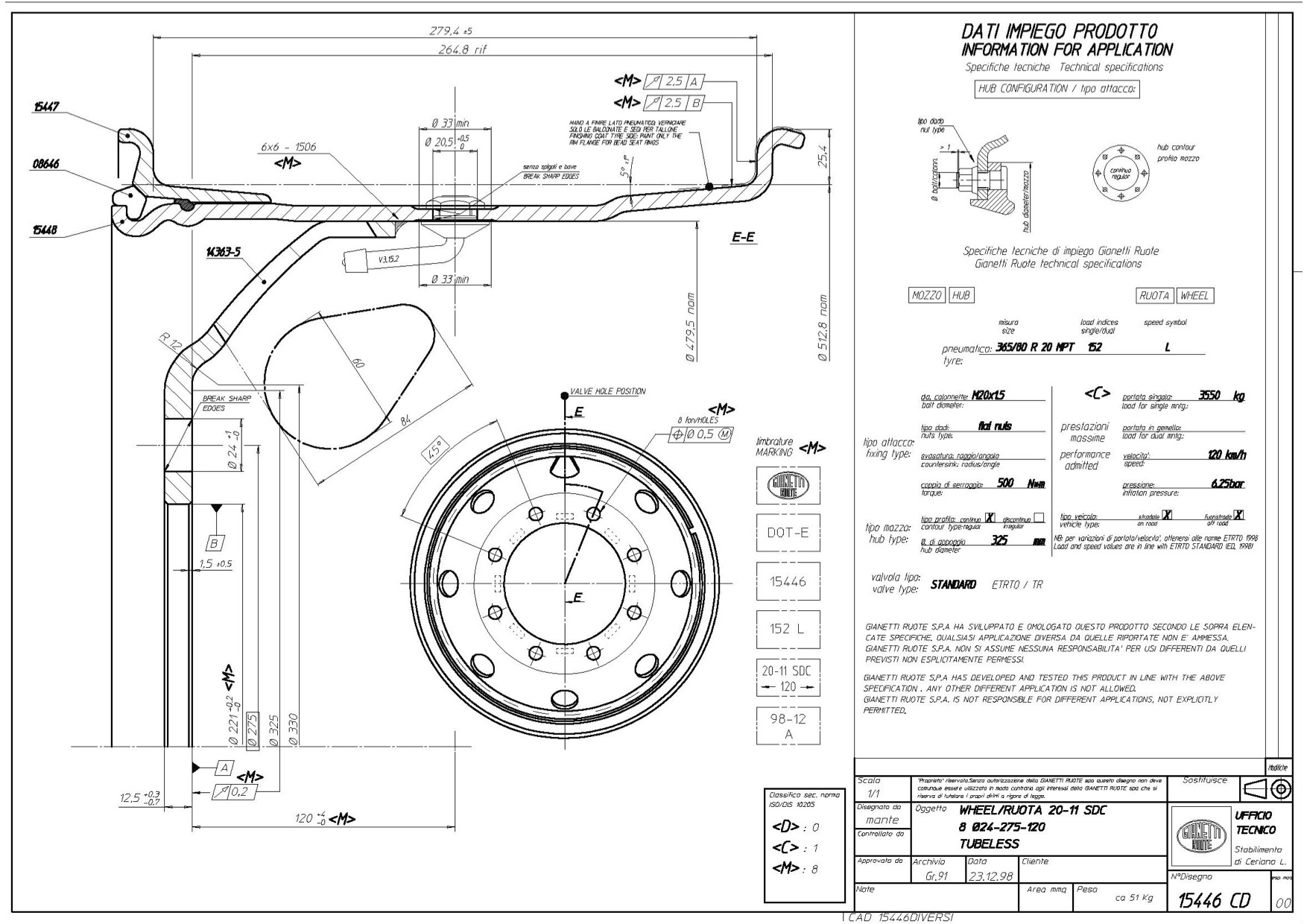

Welche Felgen würdet ihr empfehlen? Er sollspäter mal auf 265/80ern stehen. Daher würden 11x20 Felgen ja passen. Da der Laster noch nicht bei mir ist muss ich hier fragen:
Welche Spezifikationen brauchen die Felgen (8-Loch)?
Wie muss ET, Lochkreis, Mittelloch sein? Komme mir fast blöd vor so was zu fragen, aber ich habe keine Unterlagen und finde nichts im Netz. Wundert mich, evtl. suche ich falsch.

wenn denn aktuell die 12.5er auf 11-20 SDC Felgen sind, sollten die auch für 365/80 R20 gut sein...
als Schlauchlos-Felge kommt z.B. diese in frage:
Gianetti-Ruote 11-20 mit ET 120mm (No. 15446 CD)
8 Loch
Lochkreis 275mm
ET 120 mm

Vielen Dank für die schnelle Antwort.
Ist das Mittelloch 220mm ?
Dann würden die einteiligen Felgen von Michelin passen.
Wolfgang

jeep. 221mm
