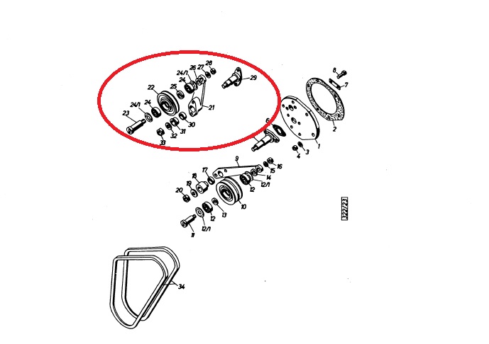

Nun habe ich aber auch schon eine Frage. Die Riemenscheibe, die den Keilriemen zur Wasserpumpe (oder doch zum Lüfter?!) spannt, hat einen Lagerschaden. Zum besseren verständnis siehe Bild unten.
Wie baue ich diese aus? Ich habe die 22er Mutter von dem Spannhebel gelöst, in der Hoffnung die Scheibe samt Spannhebel abziehen zu können. Klappt aber nicht wirklich. Hat der ein oder andere einen Tip für mich?

Müsste aber so gehen . :idee:
Aber bei mir war der Hebel auch fest . Mit viel Kraft hin und her bewegt und Geduld .
Bau am besten gleich den Deckel (1) aus , dann kannst du das teil auf der Werkbank zerlegen .
Geht viel einfacher .

Mal noch ne, ich hoffe nicht zu doofe, Frage: Was verbirgt sich hinter dem Deckel und der Dichtung?

ESP antrieb .
Dichtung kann man mit Dichtungspapier selber machen .
