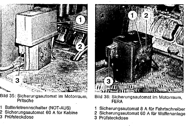

weiterhin sitzt im Motorraum fahrerseitig eine mehrpolige Steckdose direkt unter der Motorraumbeleuchtung in einem kleinen Sicherungskasten(ehemals Funk Feuerleiteinrichtung oder so)
ist das eine antike OBD?Gibts eine Art Diagnosegerät für das Fahrzeug bzw eine spezielle Art des Buchsenkastens?habe leider bisher nur Halbwahrheiten gehört :bored:

der Stecker dürfte für den Wandlertester sein

Wegen der Steckdose, meinst du das Ding hier?
Sicherungsautomaten und Prüfsteckdose
Mit der Prüfsteckdose kannst du die gesamte elektrische Anlage prüfen, entweder mit dem externen Prüfsystem oder auch direkt. Frag mich aber nicht, wie das geht, habe dazu keine Prüfanweisung gefunden.
Das Wandlerprüfgerät wird normalerweise in die Leitung zum Wandlersteuergerät gesteckt.

Im Schaltplan kann man die Prüfanschlüsse sehen. Man kann damit prüfen ob an den richtigen Stellen Spannung anliegt oder nicht. So kann man erkennen ob irgendwo ein Fehler in der Leitung oder der angeschlossenen Komponente vorliegt.
Ich habe schon mal alle Verbindungen in eine Datenbank eingegeben, um dann damit ein kleines Diagnosegerät zu füttern, hatte aber dann keine Zeit mehr das Thena weiter zu verfolgen. Vielleicht greife ich es mal wieder auf. Es wäre doch nett in verschiedenen Betriebszuständen einfach ein Diagnosegerät abzuschließen und sofort zu sehen, wo der elektrische Fehler ist. Oder sowas auch ständig während des Betriebs zu machen.
Es gibt auch noch mehr Diagnosestecker.
