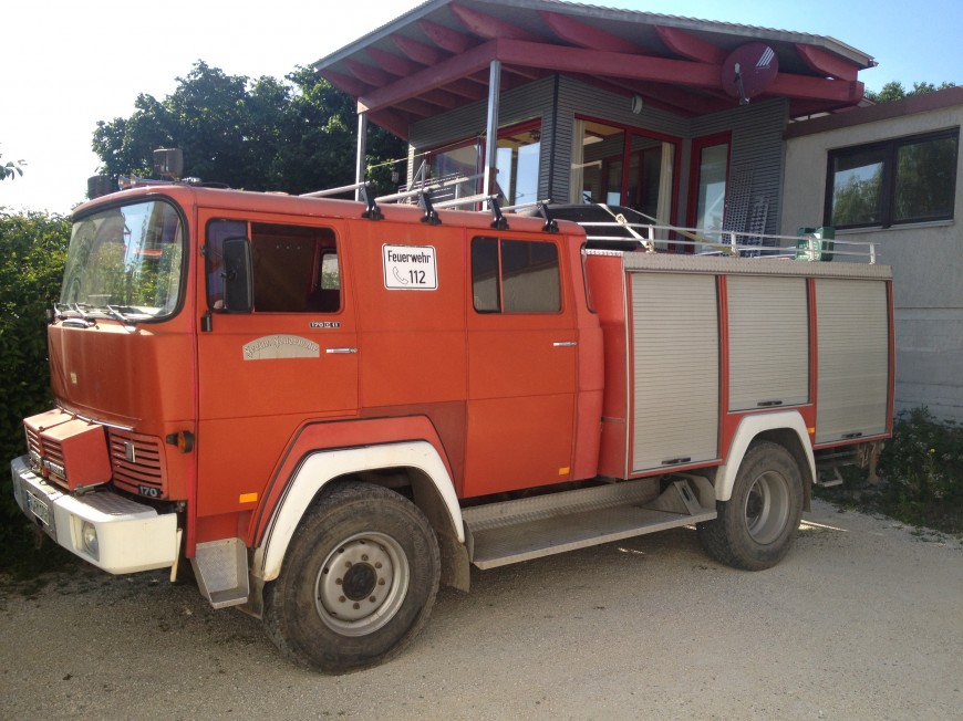

Hi zusammen,
seit ein paar Wochen steht bei mir aufm Hof ein 170D11 mit großer Doka und mit originalem Feuerwehrkoffer (ca. 360cm lang)
Bin gerade am Überlegen wie ich da weiter mach.
Ich möchte gerne die Kofferhöhe maximal so hoch haben dass sie mit dem Dach der Doka zw. mit aufgesetztem Dachträger bündig ist.
Trotzdem brauche ich natürlich in manchen bereichen Stehhöhe.
Überlegung 1:
Originalen Koffer behalten und das Dach als Klappdach umbauen - Scharnier hinten (da ist eh das Bett) so dass man vorne durch einen Reisverschluss im Zeltdach auf die Doka kommt. Zusätzlich bekommt der Koffer einen kleinen Rucksack unten abgeschrägt für etwas mehr stauraum hinten dran (Als Klamottenregal mit Zugriff vom Bett durch die bisherige Rolladenöffnung)
Überlegung 2:
Komplett neuen Koffer bauen aber auch mit Klappdach.
Ich brauche keine super gute Isolierung, eine minimale vieleicht.
Und ich brauche auch nicht den höchsten Komfort. So einfach wie es geht reicht mir in der Regel aus.
Hat jemand alternativen im Kopf die er mit mir teilen möchte?

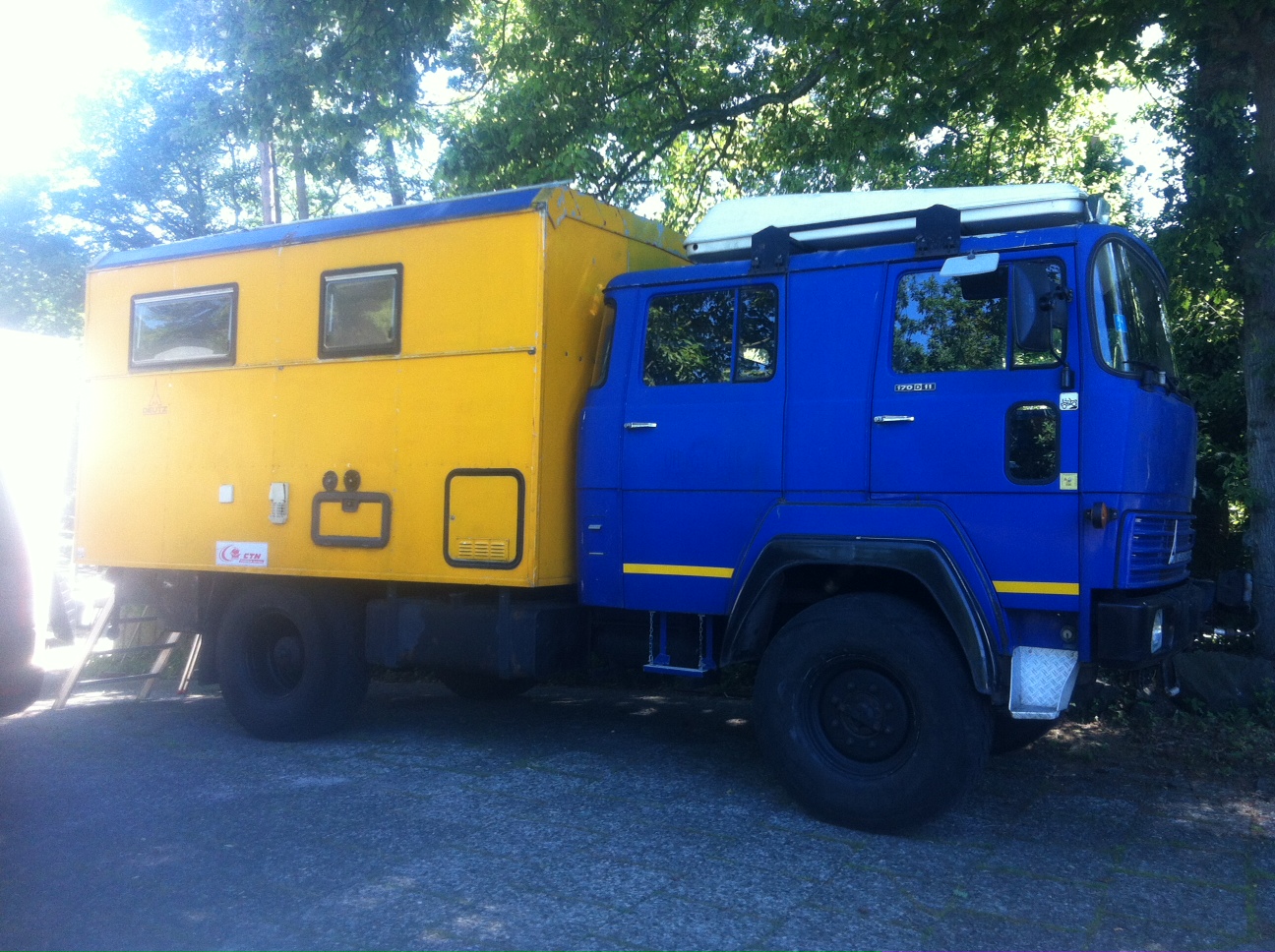

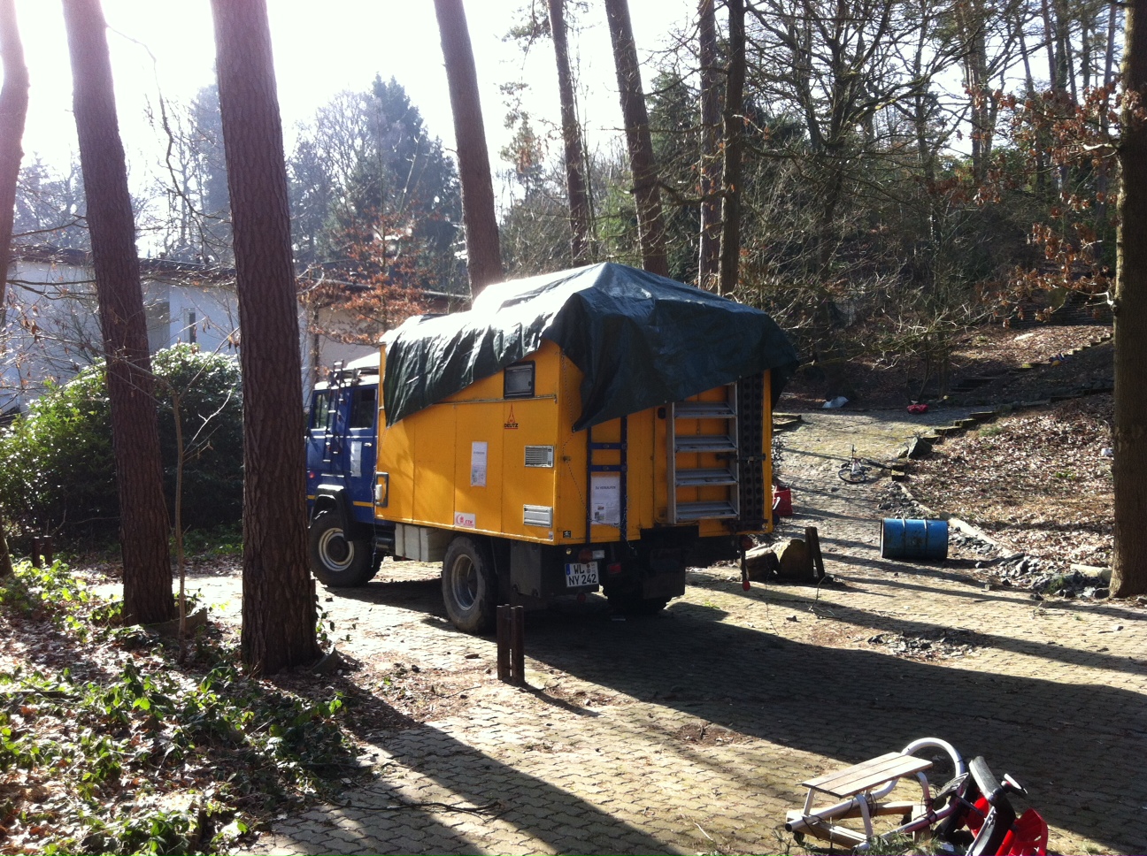

Das ist unsere THW-DOKA, mit Aufstellzelt auf der DOKA
Innen, bis auf den Bereich über der HA, Stehhöhe, incl. Durchgang von der Kabine zum Aufbau

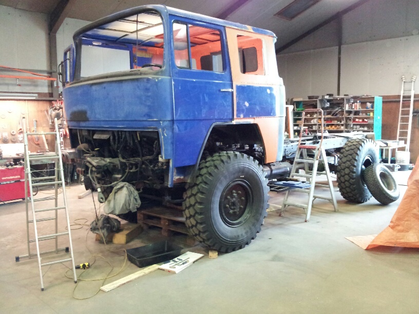

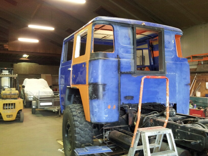

Hello,
In my opinion the BIG problem with the 170D11 is space. The cabin is way to big and the living area not bigger then a volkswagen T3
Therefore I decided to shorten the cabin ( short DOKA ) 50 cm to a 4-5 pers truck. Then you can easily put a shelter on the back! ;-)
Best regards, Sjoerd

spongebob
Beiträge: 1498
Re: Feuerwehrkoffer mit Klappdach ausrüsten?
#7 Beitrag von spongebob » 2013-07-27 22:01:45
Hey!
nice idea!
1,5 cab :D
i like it!
spongebob
