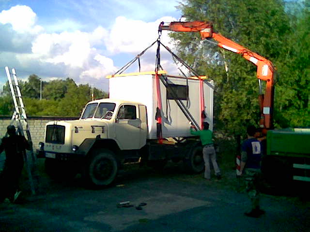

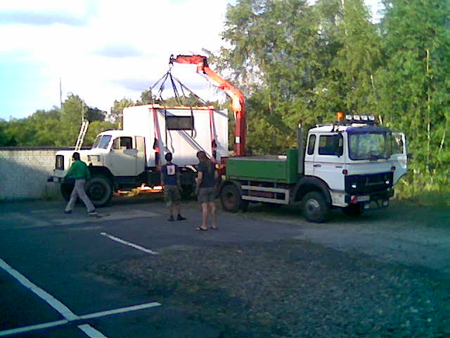

#5 Beitrag von blechhase » 2007-08-15 23:51:47
also fürn alukoffer von ~500kg plus ausbau reicht das hier:
nochmals dank an franknms für den palfinger-ivecodeutz..

#15 Beitrag von Torment » 2007-09-13 19:45:12
Ich habs geschaft
das ganze hat 4 stunden gedauert und das alles mit nur einer stockwinde und 2 Mann
nun kann ich endlich anfangen mit dem umbau :happy:
bilder gibts die tage noch :mellow:
