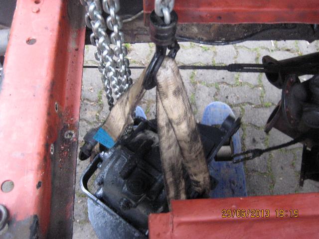

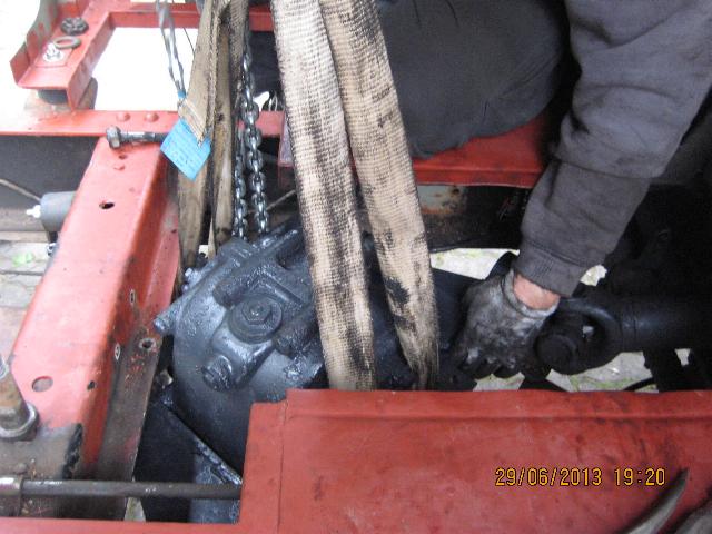

- Demontage: Halterung aus dem Rahmen schrauben, einen Bolzen ziehen (sonst lässt sich das Getriebe nicht drehen), hintere Halterung vom Rahmen schrauben. Wenn Getriebe draußen, splinte und Bolzen aus den anderen 2 Halterungen demontieren.
- Montage: Getriebe ohne Halterungen reintüddeln. Beifahrerhalterung einbauen (wird eng mit der Druckluftleitung), Fahrerhalterung einbauen, hinter mittlere Lagerung montieren, alle Bolzen leicht anziehen, dass sie richtig sitzen!!, dann die Linke und rechte Halterung leicht festschrauben (noch beweglich), hintere Halterung festschrauben, ausrichten und alles Festziehen.
-Beim lösen und anziehen der Flanschmuttern, jeweils die Vorder- bzw Hinterachse anheben, dann kann man prima die Kardanwelle drehen und die Schrauben lösen, bzw. festziehen.

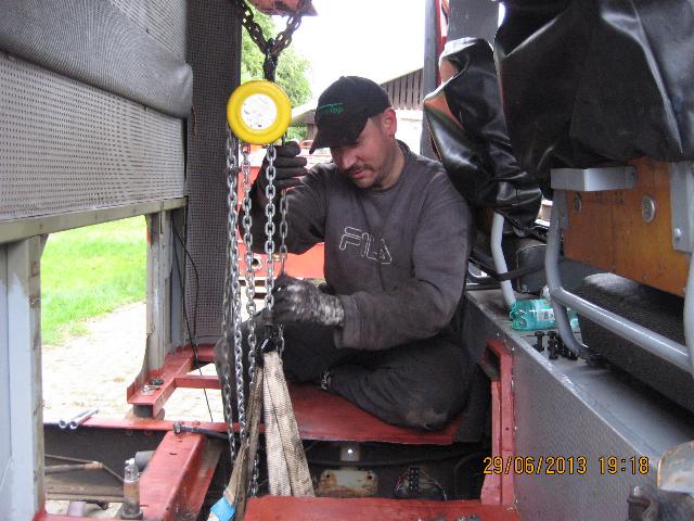

-Stapler oder Schlepper mit Gabelzinken durch die DOKA fahren, Kettenzug aufhängen und Getrieben mit diesem tauschen.
Wenn man eine DOKA hat
