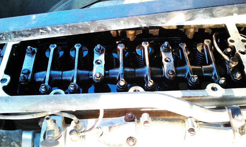

Hallo Leute,
wir haben ein für uns momentan unlösbares Problem. Wie erkennen wir das Einlass bzw. Auslassventil?
Vielen Dank im vorraus
Ulf
möp
Beiträge: 1945
Wohnort: Rosenheim
Re: Saurer 2DM Ventile einstellen
#2 Beitrag von möp » 2013-06-28 19:34:38
auf der andern seite erkennst es ganz leicht
ist das ventil mit dem auspuffkrümmer oder mit der ansaugbrücke "verbunden"
