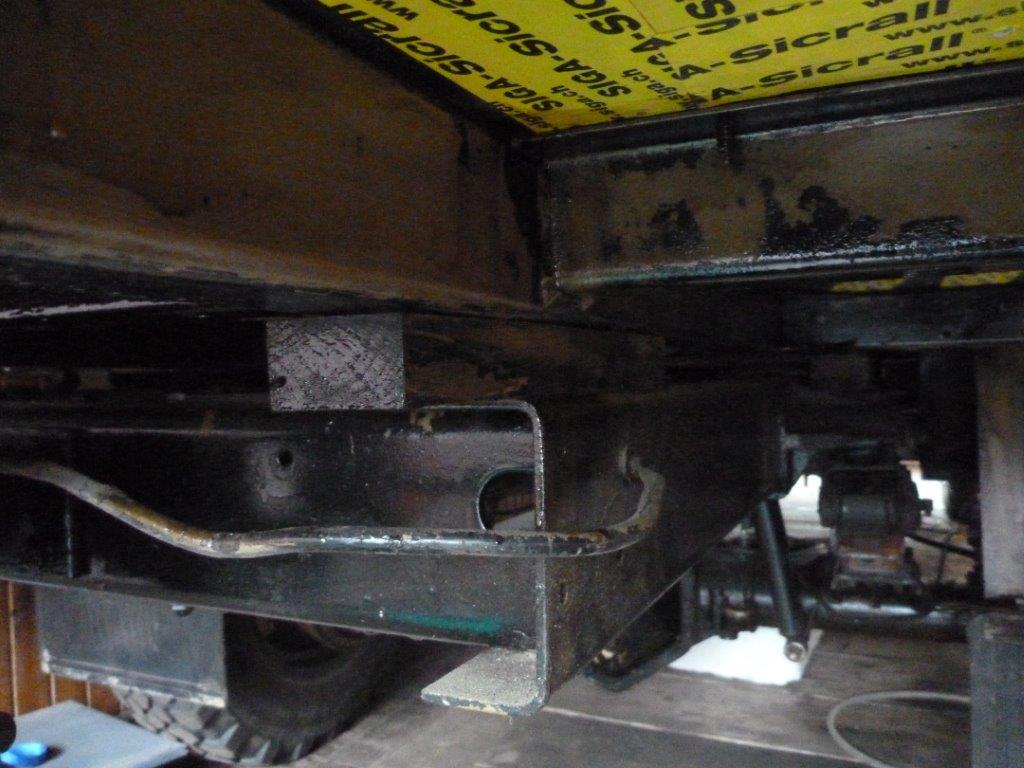

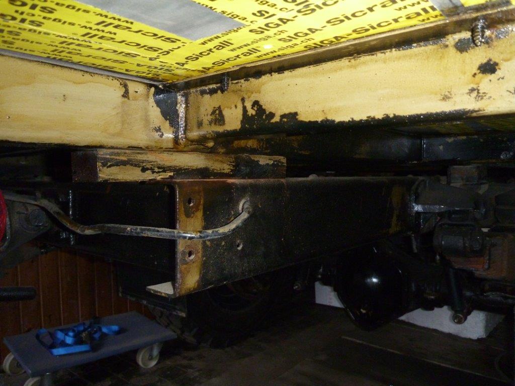

Re: Dringend!!! Kein TÜV
Hallo Antonia,
ich hab nen ´67er Hanoamg mit THW-Koffer, da ist es genau so.
Anbei zwei Bilder, beim ersten kann man sogar die Jahresringe erkennen.
Viel Glück damit!
Ralph
Viel Glück damit!
Ralph

mit den Bildern aus den anderen Antworten sollte der TÜV-Mitarbeiter eigentlich zufrieden sein.
Der Herr Sachverständige muß halt mal an seinem Sachverstand arbeiten.
