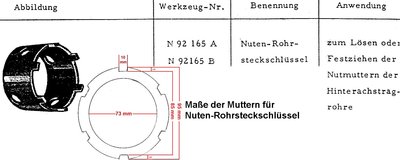

Liebe Magirusgemeinde,
habe gestern durch Zufall in der hiesigen Werkstatt meines „Vertrauens“ miterleben dürfen, wie unsere Herren „Ingenieure“ die wunderschönen (Nuten-…?)Muttern mit Hammer und Meißel lösen. Auf meine Frage, warum sie dies nicht mit dem entsprechenden Schlüssel lösen, gab es nur die Antwort: „Ons het nie!“ Das versteht doch jeder, oder? Nach einem vollen Tag der Suche in den Werkzeugläden unserer Landeshauptstadt mußte ich aufgeben! Auch in den Geschäften war die Standardantwort: „Ons het nie!“ Es gab in den Geschäften aber noch einen Zusatzspruch: „ Ons kry nie!“ Nee, nee, die klagen nicht, …die kriegen nicht! Das ist nun mein Problem!
Verkauft mir einer von Euch hier im Forum einen „NUTEN-ROHRSTECKSCHLÜSSEL“ der nachfolgend aufgezeigten Größe??? Ihr würdet meinen Muttern einen Riesengefallen erweisen!

... kauf lieber einen Satz neue Muttern ... dann kannste die tauschen wenn die nach dem 3.Mal "afrikanisch" öffnen fertig sind ... mach ich auch nicht anders ... solche Schlüssel sind schwer zu bekommen und meist recht teuer ... ausserdem hat man den sicher dann nicht dabei, wenn man mal unterwegs an die Nutmuttern dran muss ...

Einsatzbericht: habe versucht, mit so einem Schlüssel meine Nutmuttern zu lösen - ging nicht, es kantete und flutschte dann aus den Nuten. Mit Hydraulikrohr und Hammer ging das prima. Die Mutter hat auch nicht sehr gelitten. Zum Mutter runter & rauf drehen war das Teil zugegebenermaßen hilfreich. Hätte aber auch ohne geklappt.

Scheibe in der Flex passende Ausklinkungen reingeschnitten, 2 grosse Löcher, dass man ein Reifenmontiereisen durchstecken kann als Hebel ... fertig!
Ein passendes Rohrstück sollte der erstbeste Brunnenbauer in Windhoek oder jeder farmeigene Schrottplatz haben ... 3" könnte passen ...
Ich mach es aber auch mit Hammer und einem alten Schraubenzieher mit Abrutsch-Schutz-Kerbe!

Simon, an die Herstellung des Werkzeuges hatte ich auch schon gedacht. Hatte das mal vor Jahren für meinen 63er Chevrolet Suburban gemacht. Allerdings hielt die Sache nicht lange, einfach weil die Zapfen noch kleiner waren als die jetzt für den Magirus benötigten. Die brachen recht schnell aus. Trotzdem vielen Dank für Deinen Tipp!
Andreas, vielen Dank für Dein Angebot nächste Woche etwas mitbringen zu wollen! Wenn der Schlüssel in der „Bucht“ der richtige gewesen wäre, dann hätte ich Dein Angebot gerne angenommen. Allerdings wird das Werkzeug nicht passen: Der größere Seite des Schlüssels hat zwei Zapfen zu viel!

hast Recht, die kleine Seite hat 6 Nuten...

ich hab so was für den Daimler auch schon mal aus nem stück Rohr selber ausgeschnitzt.
Ist Kein Hexenwerk.
Bei mir war das Rohr sogar zu groß,
hab ich die Zähne einfach ein wenig nach innen gebogen...
Loch Quer durch das Rohr, so dass ich einen ordentlichen Hebel einstecken konnte.
Unterstellbock untergestellt gegen Abrutschen...
Hat einwandfrei funktioniert.

Alternativ auf ein Rohr von außen 6 Passfedern aufschweißen. Oben 2 Löcher für den Knebel rein. Fertig.

... an der Stelle passen nur Nutmuttern, also stellt sich das Problem des Antriebes auch bei neuen Muttern ... Sechskantmuttern in diesen Abmessungen kenne ich nicht, ausserdem dürften die auch im zur Verfügung stehenden Einbauraum nicht unterzubringen sein ...
... mit Dorn klopfen ist suboptimal, da sind die Muttern nach einem mal schon so verdengelt dass neue gut wären ... fetter Schraubenzieher mit Anti-Abrutsch-Kerbe tuts besser, da sind die Muttern sicher 3 mal zu verwenden ...

jede Art von Rohrmaterial ist zu weich.
Ich habe letztens einen großen Ringschlüssel so ausgefräst,
daß die Zapfen auf die Nutmutter passten.
