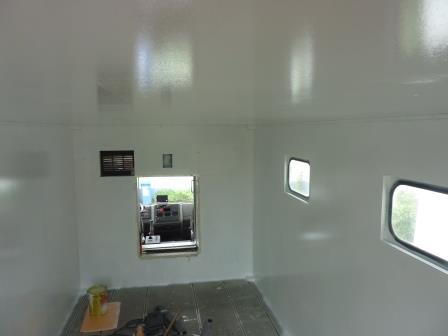

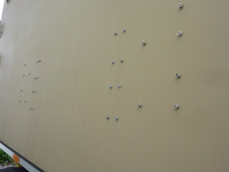

ich habe wieder einmal eine Frage, auf die ich keine Antwort habe. an meinem Zep II sind an der rechten Außenseite eine Menge Innensechskantschrauben eingedreht (siehe Foto 2). Die linke Shelterseite ist dagegen ganz ohne Schrauben. Innen sind beide Wände glatt (Foto1 ).
Welchen Zweck haben diese Schrauben ?? Kann ich diese einfach herausdrehen ?? Wenn diese notwendig sind, möchte ich diese gegen Senkkopfschrauben ersetzen. Wenn nicht Schrauben raus , spachteln und Farbe drauf !!

also an unserem FM2 gab es die Schrauben nicht. Die sind symmetrisch angeordnet, sieht aus, als ob da mal was montiert gewesen sei.
Dreh doch mal eine raus und schaue nach, ob da Nietmuttern eingesetzt sind, dann wurde da mal was nachträglich gemacht. Alle originalen Gewinde sind nämlich in Verstärkungen direkt eingebracht.
Ich würde mal tippen, dass Du die Schrauben einfach entfernen kannst. Ich würde sie aber nicht zuspachteln, ich habe die Gewinde am Boden (von den Kufen die) einfach mit Madenschrauben zugemacht, die ich mit Dichtmittel eingesetzt habe.

Habe sie entfernt. Waren mit einziehmuttern fest. Werde Madenschrauben einsetzen und lackieren.
