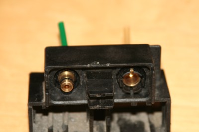

ich bräuchte mal kurz eure Hilfe.
Ich habe mir einen ISRI Sitz zugelegt und komme mit den Luftanschlüssen nicht klar.
Der eine ist wohl für die Luftversorgung und der andere für die Abluft.
Aber was ist was???
und muss ich noch was beachten oder kann ich voll mit der Luft auf den Sitz gehen?

Hallo Marc,
bei unseren Isris habe ich den vollen DRuck der Anlage (7-8 bar) auf dem Sitz. Das ist kein Problem, da er eh erst ab ca. 6 bar reagiert.
Was welcher Anschluss ist, kannst du einfach ausprobieren.
Wenn du falsch herm angeschlossen hast und du dich auf den Sitz setzt hat er keine guten Federeigenschaften, daran merkte ich es sofort.
Ich denke man kann damit nix kabudd machen.
