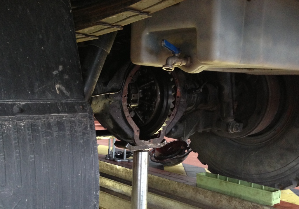

Also die Vorderachse und die Hinterachse ist zerlegt. Die Lager vom Kegelrad sind umgebaut. Das Zapflager muss erneuert werden. Kostenpunkt ca. 30,-€
Morgen um zwei kommt es und wird eingebaut. Danach werden noch die Distanzringe zum einstellen des Kegelrades bestellt. Bis jetzt schaut es gut aus. ;-)

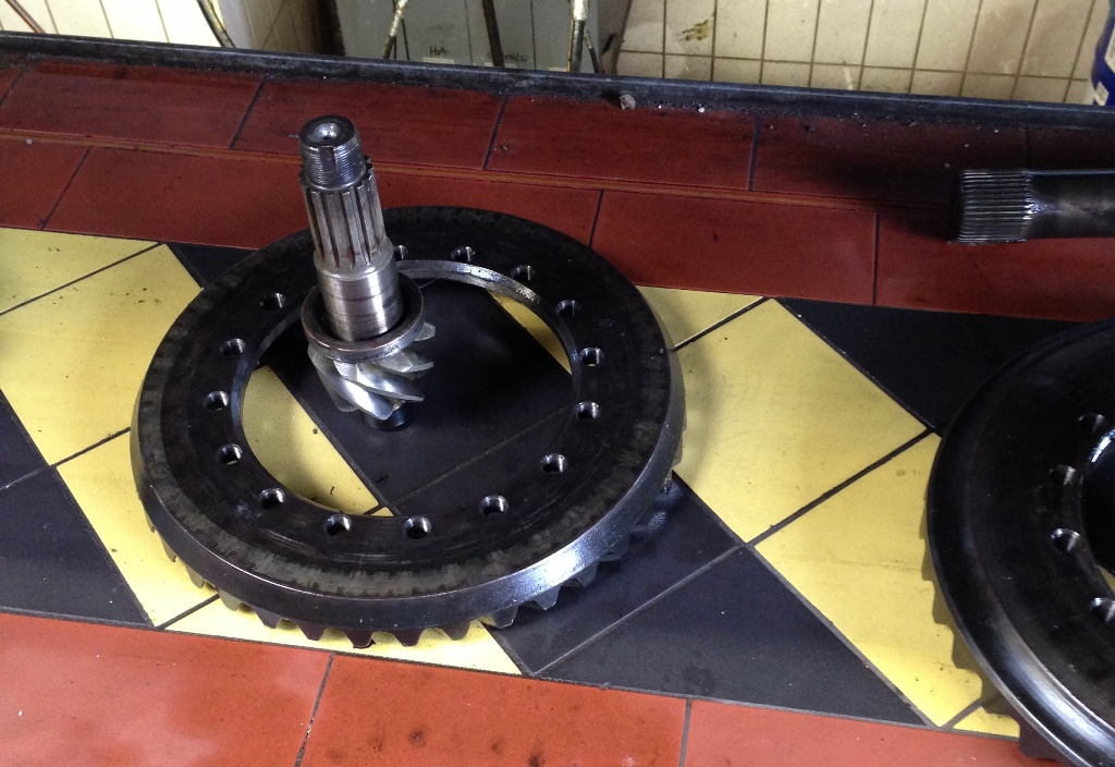

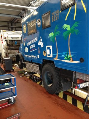

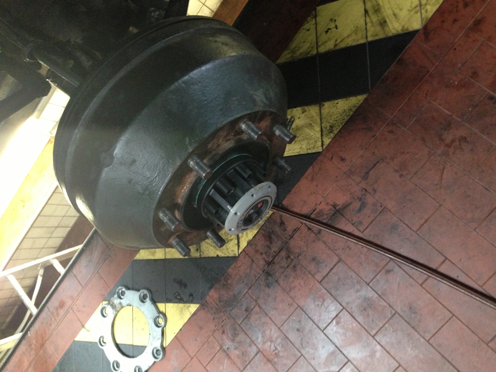

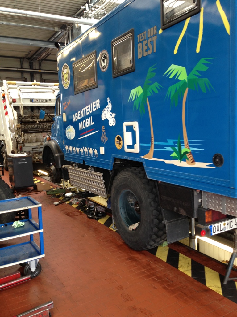

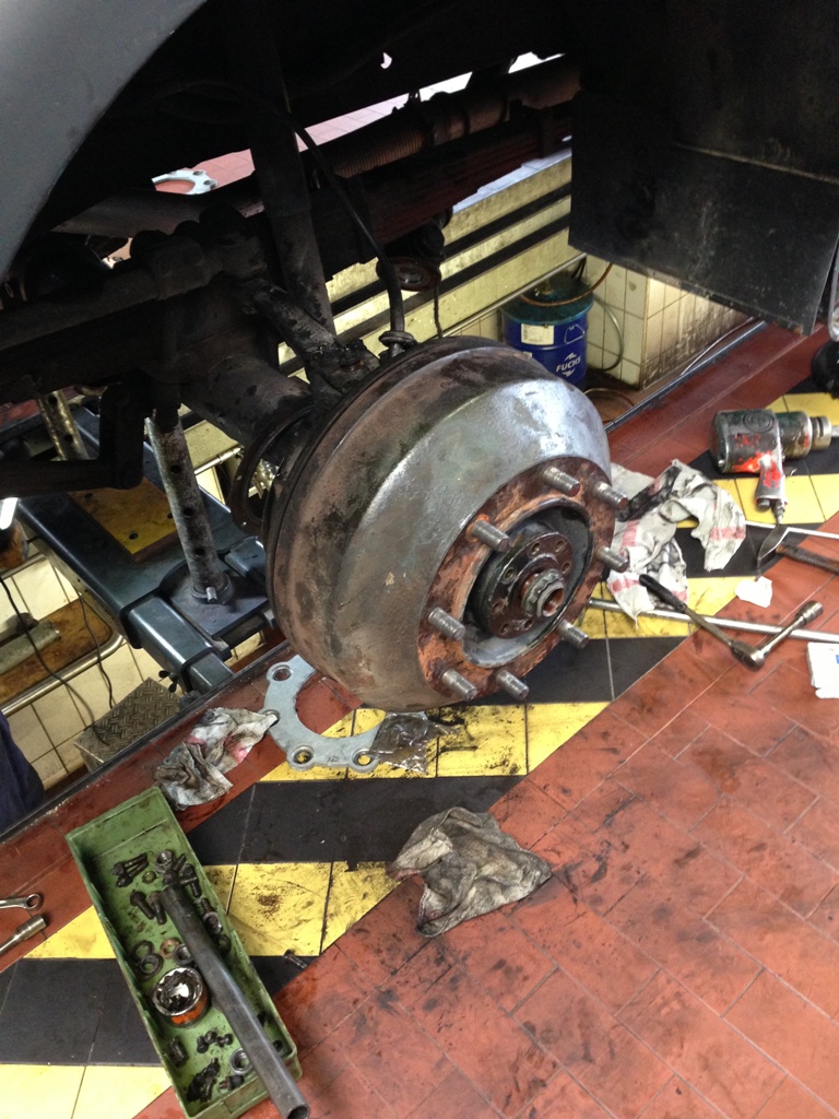

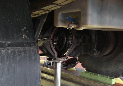

Re: Schnelle Achsen 39:8 beim MB 911 B
das warten hat ein Ende. Er ist heute um 17:30 Uhr fertig geworden. Es gab doch noch ein paar Hindernisse zu bewältigen die dazu
geführt haben dass die Werkstatt die Arbeiten selbst durchgeführt haben.
Zuerst einmal: Der Radsatz hat gepasst :-)
Einstellarbeiten liefen Problemlos.
An der Hinterachse gibt es bei dem Deckel von der Steckachse keine Dichtung mehr. Der Meister hat stattdessen Dichtpaste verwendet.
An der Vorderachse musste ich 3 Lager erneuern. 2 Davon am Kegelrad und eins an der Lenkachse.
Die Lager vom alten Kegelrad liesen sich nur schwer entfernen. Die Werkstatt hat es aber geschaft ;-) Sonst wäre es teuer geworden.
Die Einbauarbeit vom Tellerrad ist nur schwer zu bewerkstelligen. (Werkstattarbeit)
Im ganzen muss ich sagen dass man bei der Umbaumaßnahme sehr erfahren sein sollte oder es von der Werkstatt machen lassen sollte.
Die Einstellarbeit vom Kegelrad zum Tellerrad bewegt sich in 10tel mm bereich. Also wirklich nur selber machen wenn man die Mittel dazu hat
und wirklich weis was man tut. Für mich war es nicht zu bewerkstelligen.
( Und ich habe meinen Motor komplett alleine Umgebaut von Saugdiesel auf Turbo. Also ich bin kein Anfänger ;-) )
Das resultat sieht wie folgt aus:
Grundlage: G3/60 Getriebe, 365-85R20 Reifen, Achsen 39:8 Übersetzt
95km/h bei ca. 2200 u/min
Top speed: ??? Bin bei 115km/h vom Gas weil es aufgrund der Reifen sehr ungemütlich wurde. (Schätze ca. 120 km/h)
Dadurch das die Achsübersetzung geändert wurde sind die Gänge auch alle viel länger geworden (klingt logisch oder?? ;-) )
d.h. Man muss sich komplett mit seinem Schaltverhalten umgewöhnen.
Ich bin durchaus zufrieden mit dem Ergebnis. Ach was sag ich da..... Ich finde es GEIL!!!!!! ;-)
Jetzt steht erst mal eine fahrt nach Kroatien an. Danach kann ich genaueres sagen. Wen es interessiert einfach fragen.
Die Freilaufnarben sind auch klasse. Der Einbau ist von jedem Hobbyschrauber mit ein wenig geschick zu bewältigen. (Tachowelle muss umgebaut werden)
Ich hoffe ich konnte dem ein oder anderen mit dem Beitrag behilflich sein.
Im Anhang noch ein paar Bilder die ich heute noch schnell gemacht habe. Leider war schon wieder fast alles verbaut.
