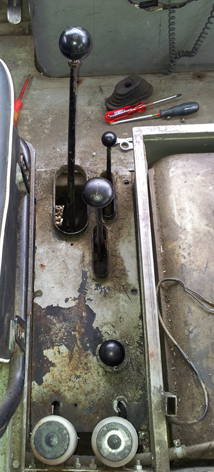

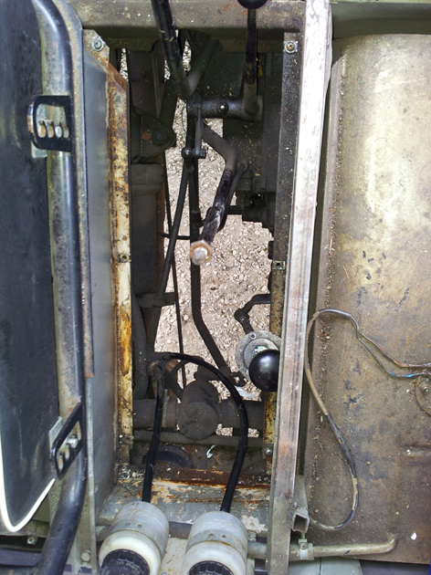

Ich habe mal 2 Fotos gemacht zu besseren Darstellung
Bild 1 - Der Hebel des Nebenantriebes vorne rechts soll demoniert werden.
Bild 2 - Ein Blick unters Blech
Hoffe es ist jetzt verständlicher.
Da ich die Antriebe nicht benötige würde es mir schon reichen, wenn ich Hebel entfernen könnte.
Gruß ER

#5 Beitrag von Pirx » 2013-06-11 21:40:01
Hallo ER,
das Entfernen des Nebenantrieb-Hebels ist eigentlich kein großes Problem:
- Aus dem Schaltgetriebe ragt links ein Bolzen, auf den zuerst (innen) der NA-Hebel und dann (außen) der Allrad-Hebel aufgeschoben sind. Gehalten werden die beiden Hebel durch einen Wellen-Sicherungsring (Seegerring).
- Du entfernst mit einer Sicherungsringzange den Ring und ziehst die beiden Hebel von dem Bolzen ab. Vorher müssen natürlich die Gestänge von den Hebeln getrennt werden, am einfachsten an den Kugelköpfen.
- Den NA-Hebel mußt Du nun durch eine Buchse gleicher Länge ersetzen. Anschließend den Allradhebel wieder aufschieben und den Sicherungsring sauber in die Nut einlegen.
- Gestänge wieder an den Allrad-Hebel anschließen.
- Fertig.

vielen Dank für die rasche und vor allem ausführliche Antwort. Da das Gestänge sehr verfettet ist, habe ich den Sicherungsring nicht gesehen.
