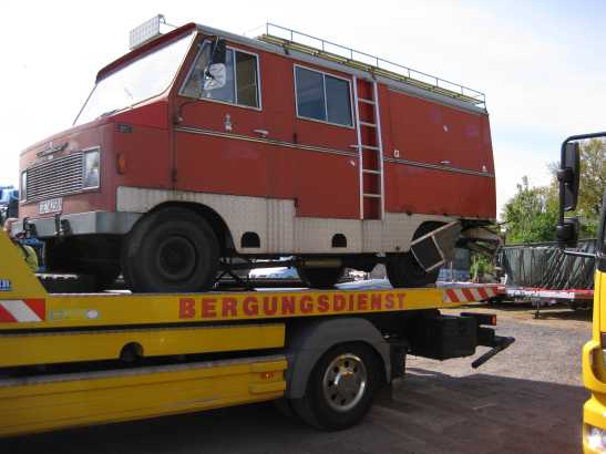

..... und so sieht das dann ohne Unterfahrschutz aus:
Meiner:
Der aufgefahrene Volvo "Schwedenpanzer"
Viele Grüsse
Kosta

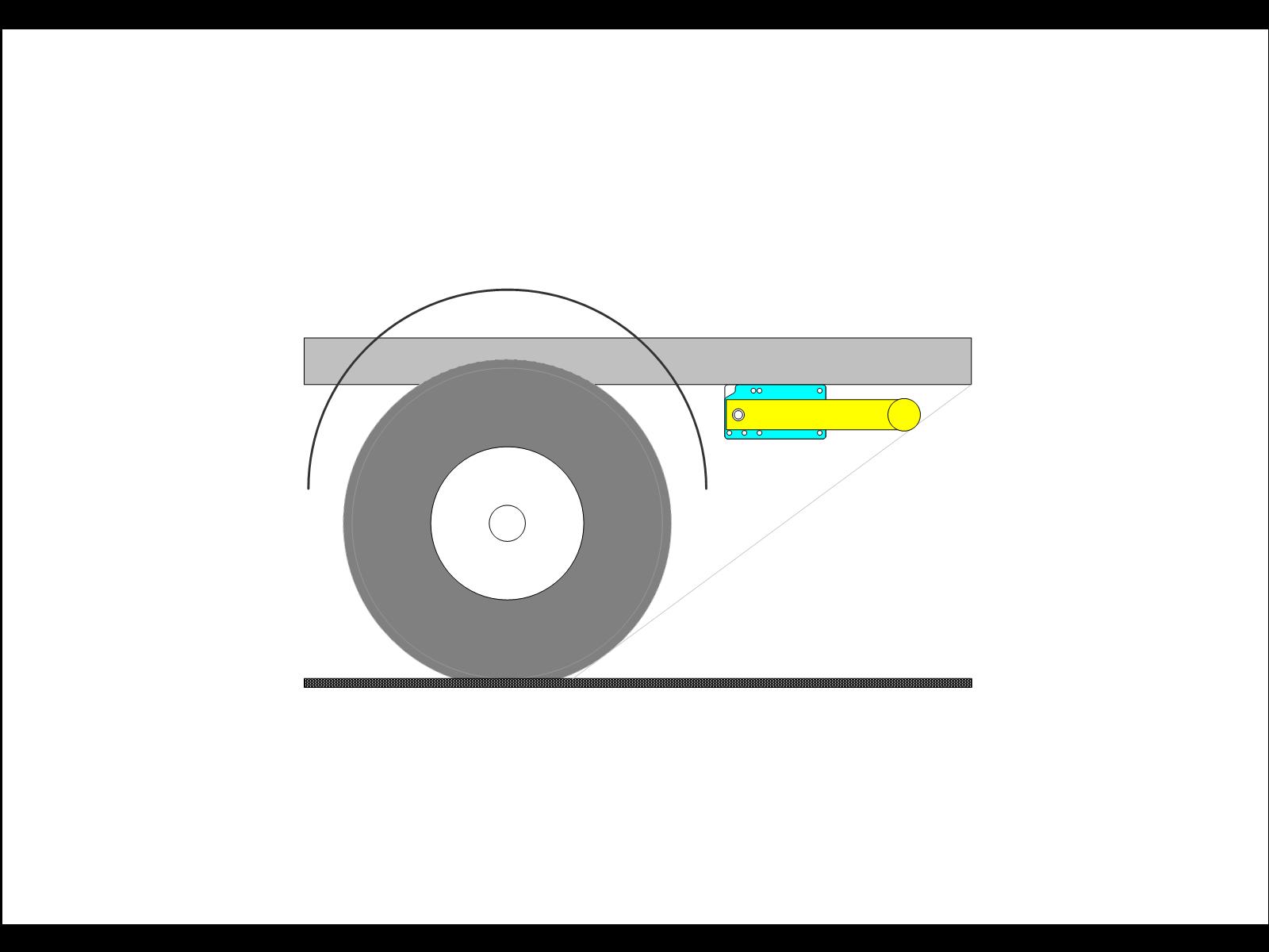

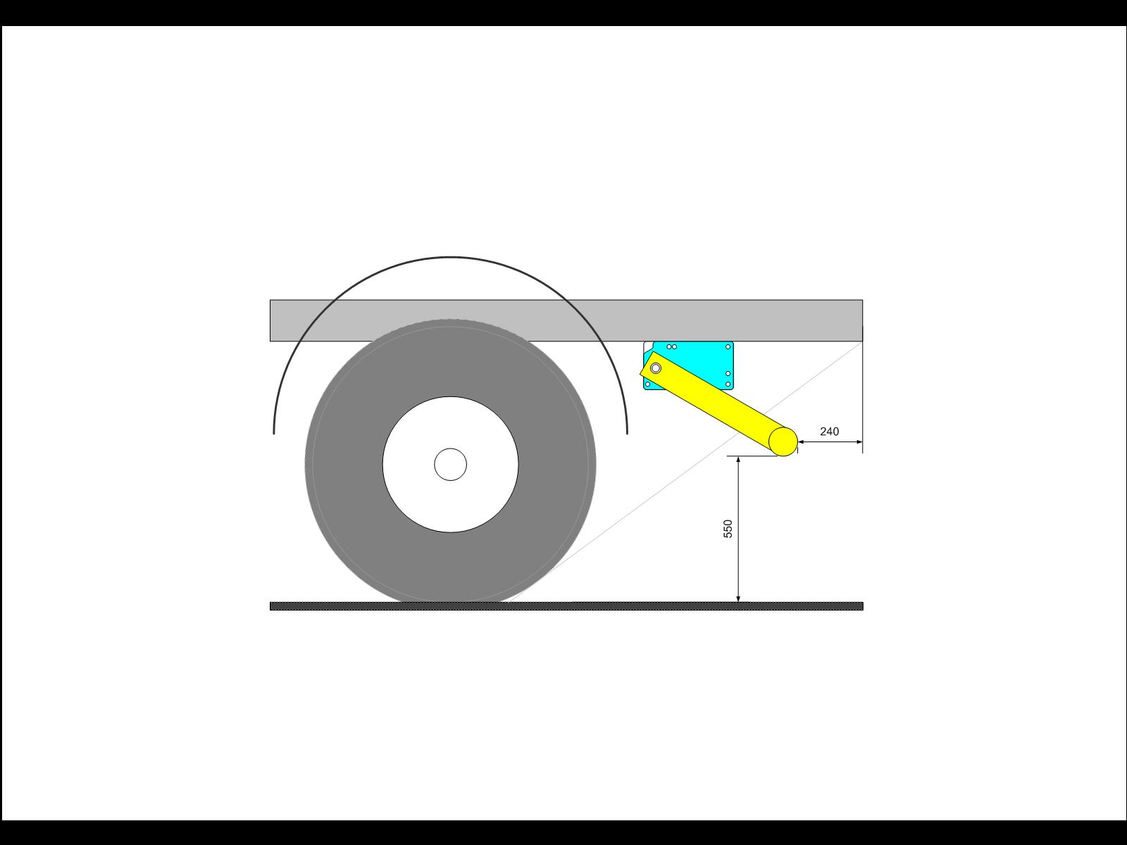

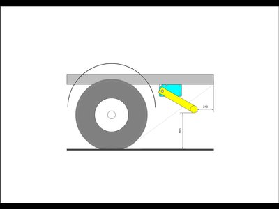

Einen klappbaren UFS würde ich schon allein zum Schutz vor Schäden am eigenen Fahrzeug montieren.
Den klappbaren UFS von WAP gibt es mit den Schwenkarmlängen 650, 615, 550, 480 und 400 mm. Abhängig von der Schwenkarmlänge und der Position am Fahrzeug mit einer massiven Adapterplatte lassen sich die wichtigen Maße (Höhe über Fahrbahn und Abstand zum Fahrzeugende) so einstellen, dass die gesetzlichen Anforderungen erfüllt werden und der hochgeklappte UFS die Geländegängigkeit nicht beeinträchtigt.
Der klappbare UFS von WAP ist nach der neuen, aktuellen Norm (2006) geprüft.

Für diesen Fall entweder mit der Adapterplatte und der Schwenkarmlänge experimentieren oder den UFS innen montieren, so dass die Schwenkarme direkt unter dem Fahrzeugrahmen liegen. Dann zwickt es nicht mit der Federung.
Oder den klappbaren UFS von BÄWA Katalog Seite 27 – 29 nehmen. Der wird senkrecht montiert und ist platzsparender.
Burkhard

Die sachlichen Argumente in meinem Lastenheft für einen UFS sind:
1) Der UFS soll die Geländegängigkeit nicht beeinträchtigen.
2) Der UFS soll die gesetzlichen Anforderungen erfüllen und meinen Versicherungsschutz erhalten.
3) Der UFS soll mein Fahrzeug vor Schäden bei einem Heckaufprall schützen.
4) Der UFS soll mich vor unverhältnismäßigen Strafen bei einem Unfall mit Todesfolge schützen.
5) Der UFS soll andere Verkehrsteilnehmer vor schweren Verletzungen oder Tot schützen.
2) – 5) werden mit einem klappbaren und nach neuer Norm (2006) geprüften UFS erreicht.
Punkt 1) ist ebenfalls mit etwas planerischem Können machbar.
Burkhard
