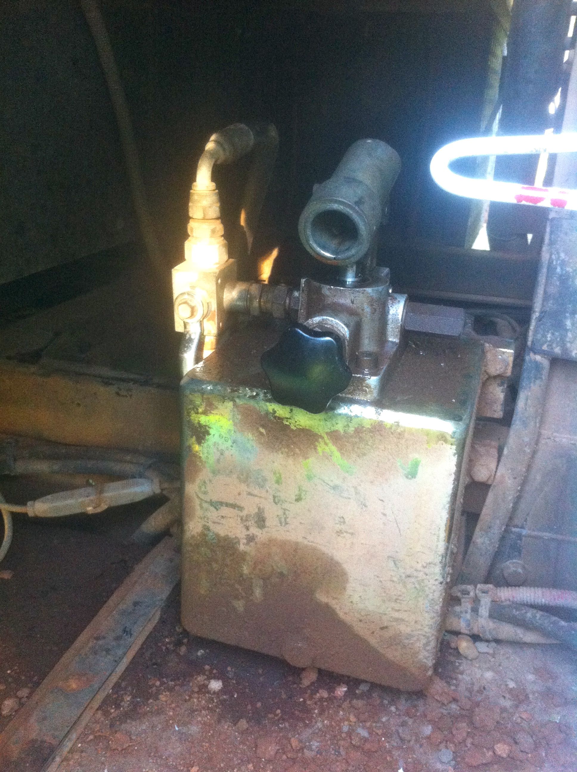

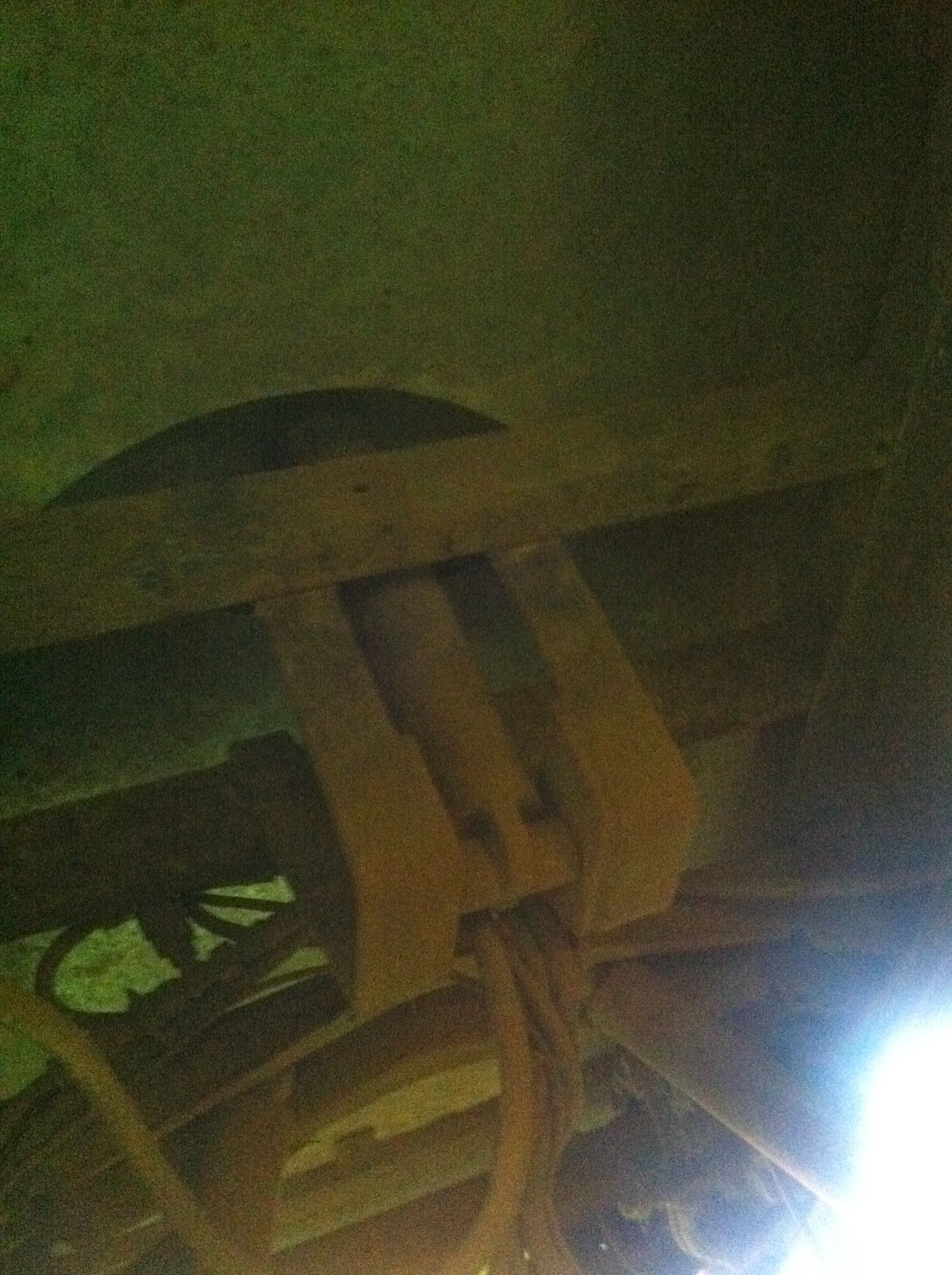

Hallo! Wir brauchen dringend Hilfe! Wir stecken in Südamerika fest, da wir eine Reparatur vornehmen müssen zudem wir die Kabine heben müssen was nun nicht mehr geht!
Wir haben einen MAN 9.136 FAE mit Alkoven. zum Heben der Frontkabine muss zuerst die Wohnkabine angehoben werden. Das Problem:
Zum Heben haben wir ein Hydrauliksystem von C&C (Jahrgang 87) bestehend aus: Hebezylinder hinten, Hebezylinder vorne (kabine) sowie Hydraulikpumpe mit Reservoir (von Hand). Beim Anheben der hinteren Kabine baut sich zwar Druck auf (= wiederstand) jedoch hebt sich die Kabine nicht mehr. Mit Nachhelfen mit dem Wagenheber (System fahrlässige Tötung) lässt sich die Kabine um ca. 20 cm anheben, worauf die Hydraulikpumpe den Rest dann selber schafft (Anfahrhilfe). Nun mit der Frontkabine hebt es nur noch 4 cm und dann ist schluss (Die Entrigelung wurde getätigt!). Alle Versuche auch hier Starthilfe zu geben schlugen fehl. Hydrauliköl nachgefüllt, jedoch kein Resultat (Druck vorhanden). Umschaltung zwischen front und hinten via hebel, runterlassen via Ablassschraube am Ölbehälter. Was kann hier die Ursache sein? Wir sind mit unserem Latein am Ende und bevor wir das Ding voneinander schrauben kennt jemand vielleicht eine mögliche Ursache? Entlüften? Entlüften von Was? Den Hebezylindern? Dann wie? Einfach die Schrauben lösen und einfach pumpen bis reines Öl kommt und dann verschliessen?
Für jeden Tip sind wir mehr als dankbar!

wenn ich das richtig lese, gibt es 2 Zylinder.
Der eine davon hebt noch und ist ausgefahren.
Dann schaltest du per Ventil auf den anderen Zylinder um und möchtest den hochfahren.
Also wird gepumpt und es kommen nur die 4 Zentimeter.
Wenn das richtig ist,
gehe ich davon aus, dass sich der Vorrat an Öl im ausgefahrenen Zylinder befindet
und für den Zweiten nichts mehr übrig ist.
Fülle Öl erst dann nach, wenn einer der Zylinder ausgefahren ist.
Ich hoffe für euch mit meiner Vermutung richtig zu liegen.
Habt ihr kein Hydrauliköl, nehmt Motoröl, so schlimm ist das nicht.
Beim Ausfahren des ersten Zylinders gibt es nicht genug Druck-Kraft?
Denke mal, die Schraube-Hebel zum Ablassen, ist auch ein Ventil, ist nicht fest genug zu
oder es befindet sich dort ein Fremdkörper.
Da reicht schon ein winziger Spalt, kannst halt nicht schnell genug pumpen um das auszugleichen.
Wenn das so ist, sollte sich die hintere Kabine ganz langsam absenken wenn die oben ist.
VG Tom

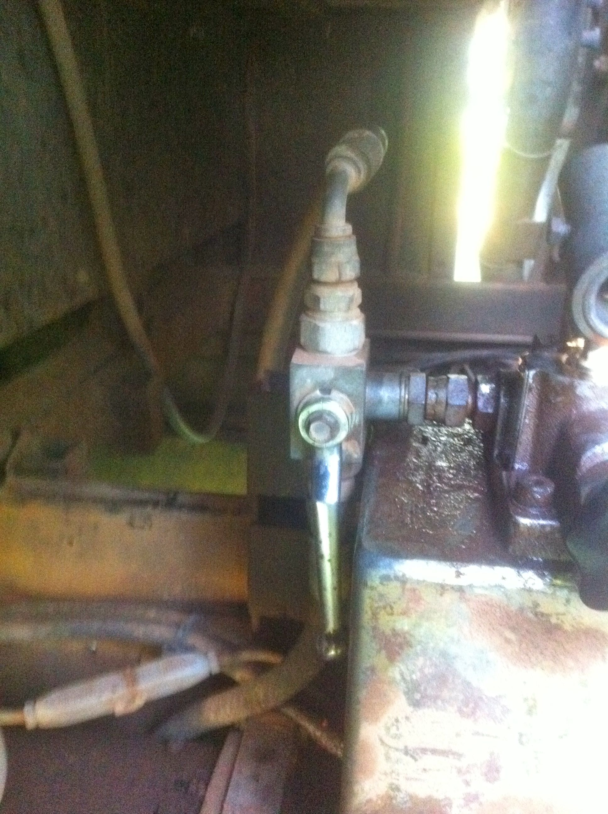

Re: Hilfe! Stecken in Südamerika fest. Hydraulik problem
Moin Oli,
der Wagenheber schafft es ja, den Rest schafft sogar die Pumpe.
Zumindest am hinteren Zylinder.
Kenne eure Pumpe nicht. Wie sieht der Hebel bzw die Ablassschraube aus?
Ist das begrenzt in der Bewegung zB durch einen Stift?
So nach dem Prinzip links und rechts schwenken bis Anschlag?
Nun, ich glaub das Ventil schließt nicht genug.
Da würd ich ansetzen.
Eventuell vorhandene Begrenzung wegmachen oder etwas biegen und so versuchen den restlichen Millimeter weiter zu zu drehen.
Oder gar mal ganz rausdrehen? Doch da wär ich vorsichtig, im Idealfall ist es nur eine kegelig angespitzte Schraube. Aber, keine Ahnung was einem eventuell entgegenkommt!!!!
Pumpenhersteller fragen?
Bevor an der Pumpe etwas zerlegt wird, sollte das geklärt werden.
VG Tom

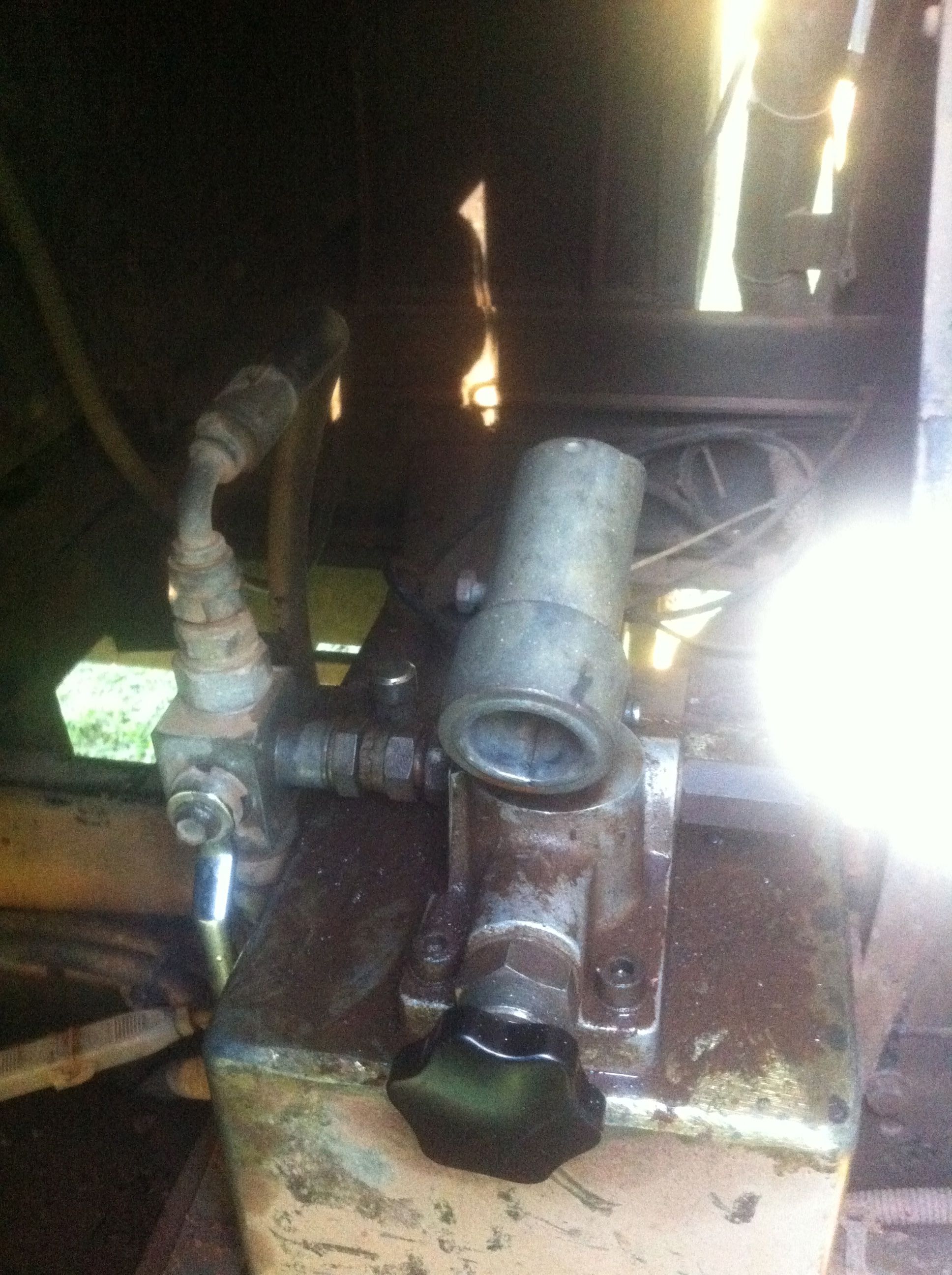

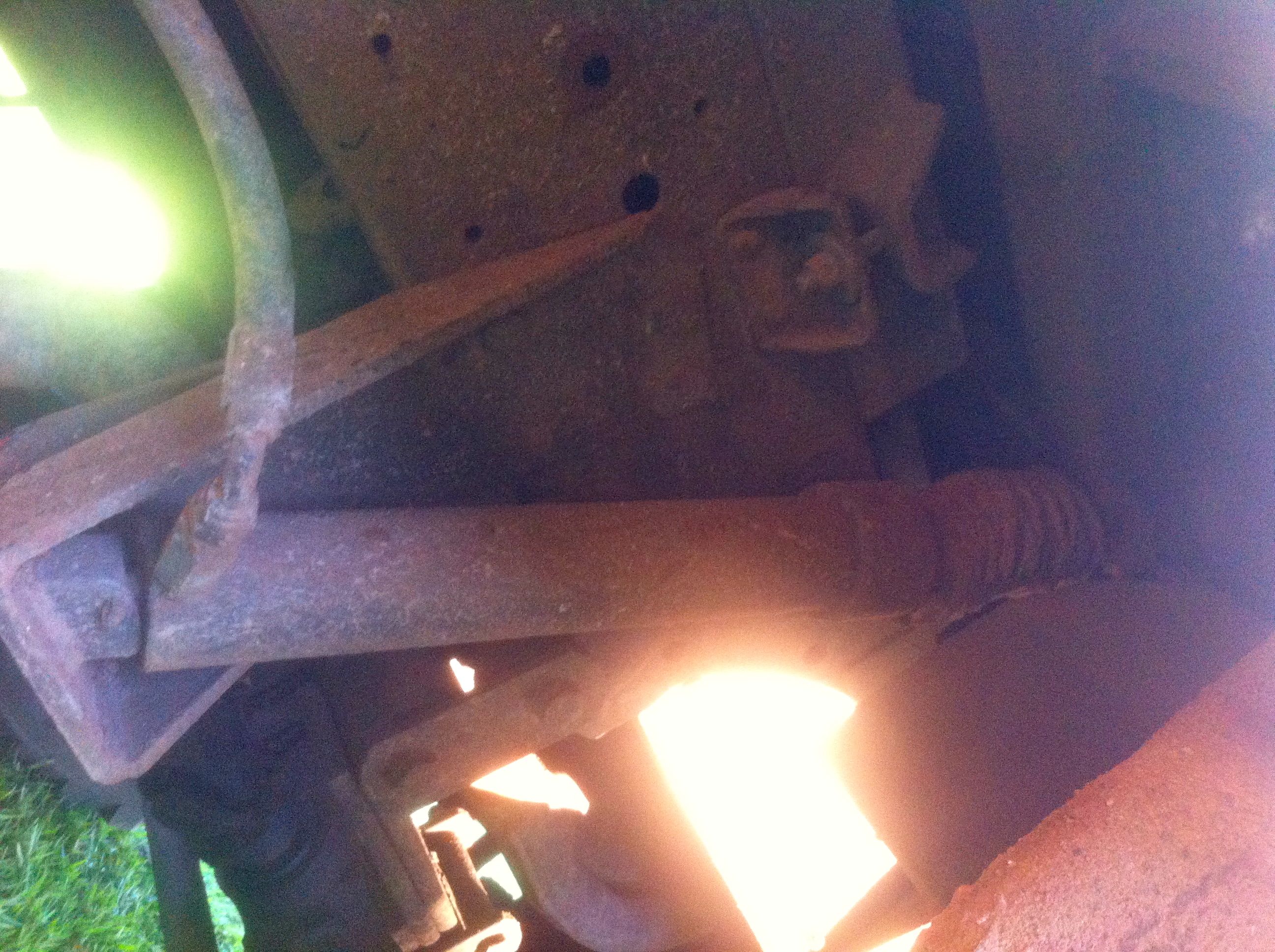

Hier noch die Bilder von unserem Problemteil
Hallo Caro,
danke für deine Bilder, leider helfen sie nicht weiter.
Schaut alles normal aus, man kann keine Rückschlüsse auf das Innenleben ziehen.

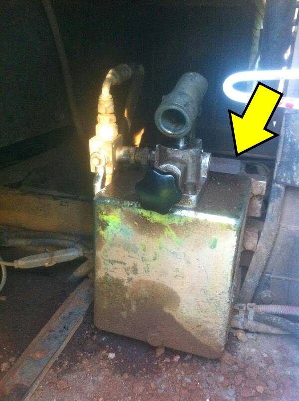

AW: Hilfe! Stecken in Südamerika fest. Hydraulik problem
Wenn ölnachfüllen nichts hilft...
Luft kann ich mir nicht vorstellen.
Sie komprimiert sich bei einfachwirkenden Zylindern so stark dass die Wirkung des ausfahrens trotzdem einsetzt. Auch unter last. Luft verzögert die Funktion nur.
Solang die Pumpe keine Luft zieht ist also alles in Ordnung.
Ist das markierte Teil auf dem Foto das Druckbegrenzungsventiel?
Wenn da dreck drin hängt kann es früher den Druck abführen.
Wenn es nie demontiert oder erneuert wurde schraub es nicht raus. Die Oringe sind bei dem alter meist spröde. Beim hochdrehen des Ventiels musst du dir keine gedanken machen das innenleben ist voll metallisch es wird dabei also kein O-Ring bewegt. (Kann keiner kaputt gehen)
Du kannst es im notfall hochdrehen. Bis es den Druck nicht mehr regelt. Dann ligt der Betriebsdruck der Pumpe am Hydraulikzylinder an.
! Geht zu lasten der Pumpe also aufpassen nur mit der Handpumpe arbeiten wenn du mit dem Ventiel spielst!
Meißtens regeln die Ventile nicht mehr ab wenn die einstellschraube ganz herein gedreht wird, kann aber auch umgekehrt sein.
Das Gewicht der Hütte sollte dann nicht ins Gewicht fallen
Ist mein Verdacht da es Pumpe UND die Nothand von der Druckseite her begrenzt.
Alles was danach folgt hat keinen Rücklauf und undichtigkeiten sind auf den Bildern keine zu erkennen. Ist alles ab dem Aggregat auszuschließen.
Das entsperrbare Rückschlagventil (Teil mit schwarzem Handrad) ist es nicht weil eure Wohnkabine ja oben bleibt. Auch der Kugelhahn ist es nicht, da wie gesagt die Kabine oben bleibt.
Wenn du doch die Methode mit der Seilwinde oder mit dem Waagenheber bevorzugst musst du ständig Öl nachpumpen sonst blockiert dann die Hydraulik das kippen.
Ps:
Wenn der Kugelhahn undicht wäre würden beide Hydraulikzylinder gleichzeitig ausfahren. Oder das DBV abbregeln...
Mir ist noch was gekommen... schläuche weiten sich unter Druck etwas. Das könntet ihr mal beobachten ob sie das tun.
Wenn sie es tun regelt auf jeden fall das DBV ab.
