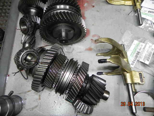

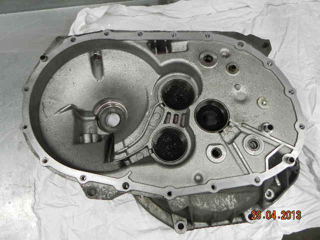

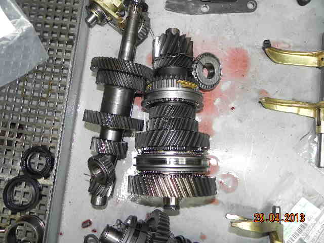

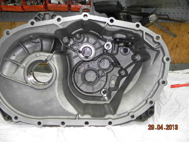

Es geht um die Getriebe von Renault / Nissan / Opel, welche in den Transportern und Kleinbussen verbaut sind.
Aktuell habe ich hier einen Nissan Primastar X38 DCI120.
Es sind gesamt 4 Wellen mit Kegelrollenlager in X Anordnung verbaut.

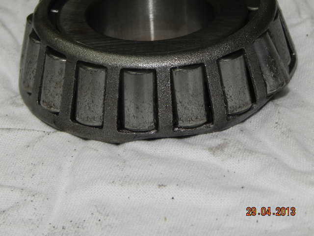

Diese Getriebe geben reihenweise bei unter 150000 km durch Lagerschäden auf. Das Schadensbild zeigt sich so das es immer schwerer wird die Gänge zu wechseln. Bedingt durch das stetig steigende Schleppmoment verhindert die Sperrsyncronisation das einlegen des nächsten Gangs.
Das Problem tritt hier meist ab 80000 km bei Kurzstreckenfahrzeugen (Taxi) und später bei Langstrecken Fahrzeugen.
Diverse Foren sprechen von zu hoher Lagervorspannung und dem daraus bedingten Verschleiß.
Werte oder Rep-Anleitungen zu diesen Getrieben sind nicht zu bekommen, einzig der Herstellerverweis zum Komplettaustausch.
Nach dem Lösen der Gehäuseverschraubung hatte das Getriebe, was ich nun doch geöffnet habe, einen 1,5 mm Spalt zwischen den Gehäusehälften = Vorspannung.
Neue und überhohle Getriebe sind so straff das man die Mitnehmerscheibe der Kupplung braucht um die Eingangswelle zu drehen, legt man einen Gang ein wird es deutlich schwerer.
Ich weiß das das alles Glaskugellesen, aber eventuell hat ja einer seine etwas besser geputzt.
Gibt es irgendwo eine Tabelle mit Standart Schleppmomenten für Kegelrollenlager, oder andere verwertbare Daten?

Wie genau sieht denn der Lagerschaden aus, eventuell kann man dort eher ablesen, was das eigentlich Problem gewesen ist. Irgendwie kann ich mir nämlich nicht vorstellen, dass das Problem nur eine falsche Vorspannung ist, weil: Wiso sollten die Lager ab ~100.000km plötzlich zu stramm sein? Kann nicht sein, da stellt ja Niemand etwas strammer. Sondern anders herum: Schleppmoment und Vorspannung sind in der Einlaufphase am größten und nehmen dann im Laufe des Getriebelebens ab. Du schreibst ja selbst: Neue Getriebe lassen sich von Hand nicht drehen...
- Wenn das Fehlerbild wirklich ein zu hohes Schleppmoment mit folgendem Lagertod auf Grund plötzlich/schleichend zu hoher Vorspannung ist, dann kann das nur ein Temperaturproblem sein: Eine oder alle Wellen werden unverhältnismäßig heiß gegenüber dem Gehäuse und verspannen sich.
- Die Reibung in den Zahnrädern oder Lagern nimmt im Laufe des Getriebelebens eigentlich immer weiter ab (oder es läuft etwas arg verkehrt). Das heißt: Wenn eine Baugruppe zu heiß wird, dann zeigt sich das vor allem auf den ersten 1-2 tausend Kilometern, wenn die überstanden sind, braucht man dort erst einmal keine Probleme zu erwarten.
- Dann bleibt als Ursache eigentlich nur etwas mit dem Öl: Kann es sein, dass die Getriebe unbemerkt Öl verlieren (z.B. Antriebswellen mit Simmerringen unterhalb des Ruhe-Ölpegels o.Ä.), sodass irgendwann nicht mehr genug Öl im Getriebe ist, um die Wellen zu kühlen/schmieren? Wird etwas so heiß, dass Öl über die Getriebeentlüftung verdunstet? Altert das Öl und schäumt mehr, sodass es dort zu Problemen kommt? Oder was weiß ich...

Mal etwas zu ansehen.
Wobei die Welle mit dem 3. Gang am stärksten betroffen ist.
Abstand der Lagerpunkte 240 ,210 ,180 mm.
Das Getriebeöl war nach dem ablassen fast klar nur ganz leicht silbrig und roch nicht verbrannt. An dem Spännefangmagneten im Getriebeinneren waren keine Brocken nur feinster Abrieb.
