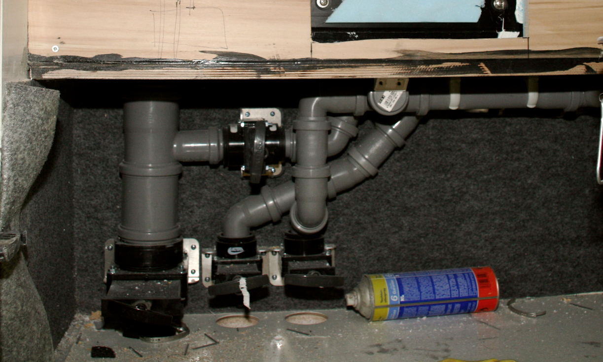

Nach 4 Jahren Zerhackertoi mit Spülanschluss habe ich jetzt eine einfache , aber geniale Möglichkeit,
den F-Tank zu spülen.
Links Fallrohr aus dem F-Tank mit einer Verbindung und Schieber zum Abwassertank.
F-Tank entleeren, Spülschieber auf, 2 Minuten warten, halber Abwassertank läuft in den F-Tank.
Schieber zu, F-Tank entleeren, fertig.
Das geht zum Einen sehr schnell und kostet kein Frischwasser. Den zusätzlichen Spülanschluß nutze ich nie.
Ja, man muss darauf achten, erst den F-Tank zu entleeren, um eine Spülung andersherum zu vermeiden.
