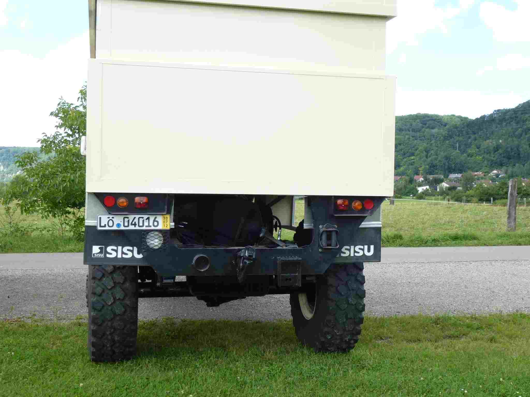

Hallo Gemeinde.
Da bei meinem Autole doch so einiges anders ist als bei anderen hab ich mal wieder ein kleines "Sorgenkind"
Für einen großen Heckträger überlege ich mir gerade wie ich diesen am besten baue.
Das Teil soll über die gesamte Fahrzeugbreite (2,3m) gehen und 50cm tief sein. Klappbar sollen weitere 50cm hinzukommen um Fahrräder aufzunehmen.
Also alles in allem max. 1m Ausladung.
Tragen soll das ganze 2 Reserveräder a 200kg und einige Fahrräder….somit ca. 500kg.
Geplant ist nun, links und rechts unter dem Koffer den ganzen Reserveradhalter mit je einem Rohr mit 100mm Außendurchmesser und ca. 80mm Innendurchmesser zu befestigen. Diese ermöglichen den Reserveradhalter links oder wahlweise rechts abzusenken (je nach dem wo das Innenrohr rausgezogen wird. Für ausreichende Befestigung am Rahmen der beiden Rohre ist gesorgt, Rohr hat 2 Montagepunkte ca. 50cm voneinander entfernt!
Die Frage ist nun, bin ich mit den angenommenen Durchmessern üppig unterwegs oder ist das ganze eher schwachbrüstig.
Wer weiß Rat?
Gruss Mischi

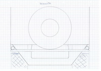

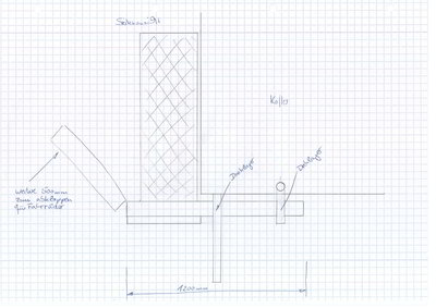

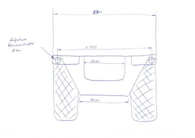

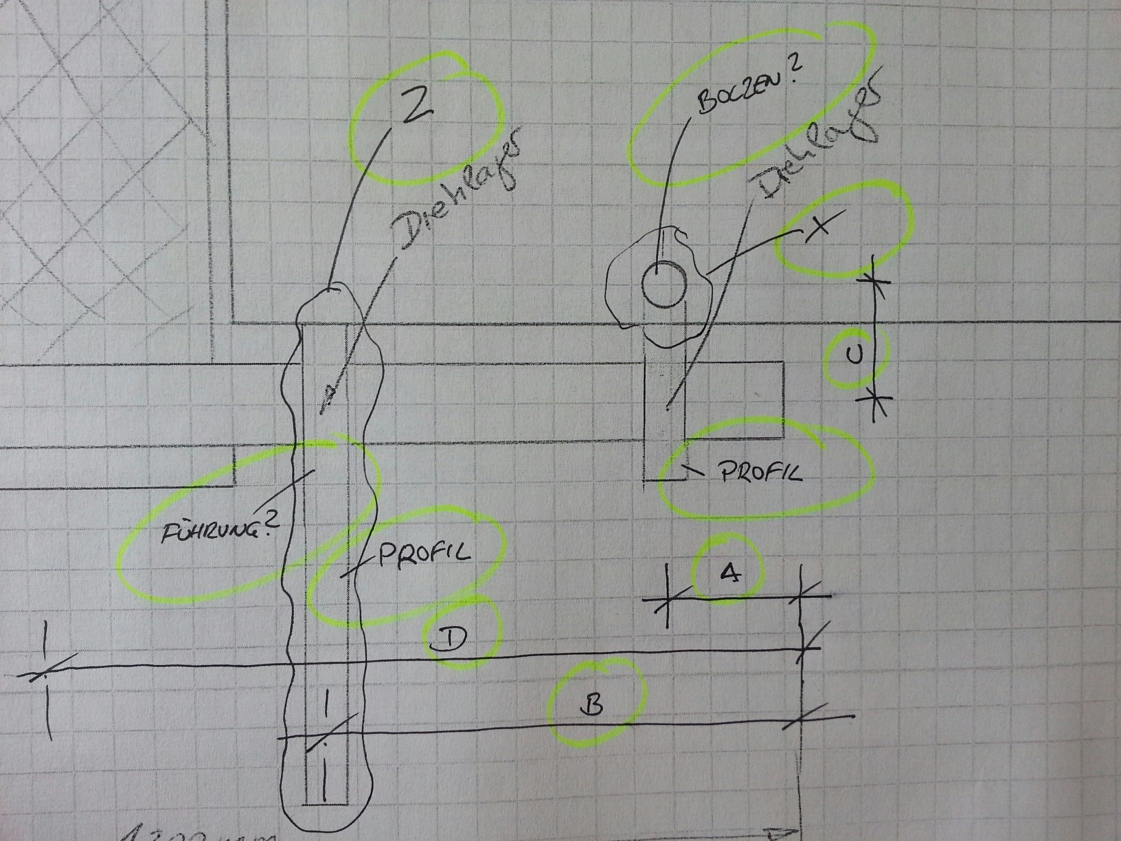

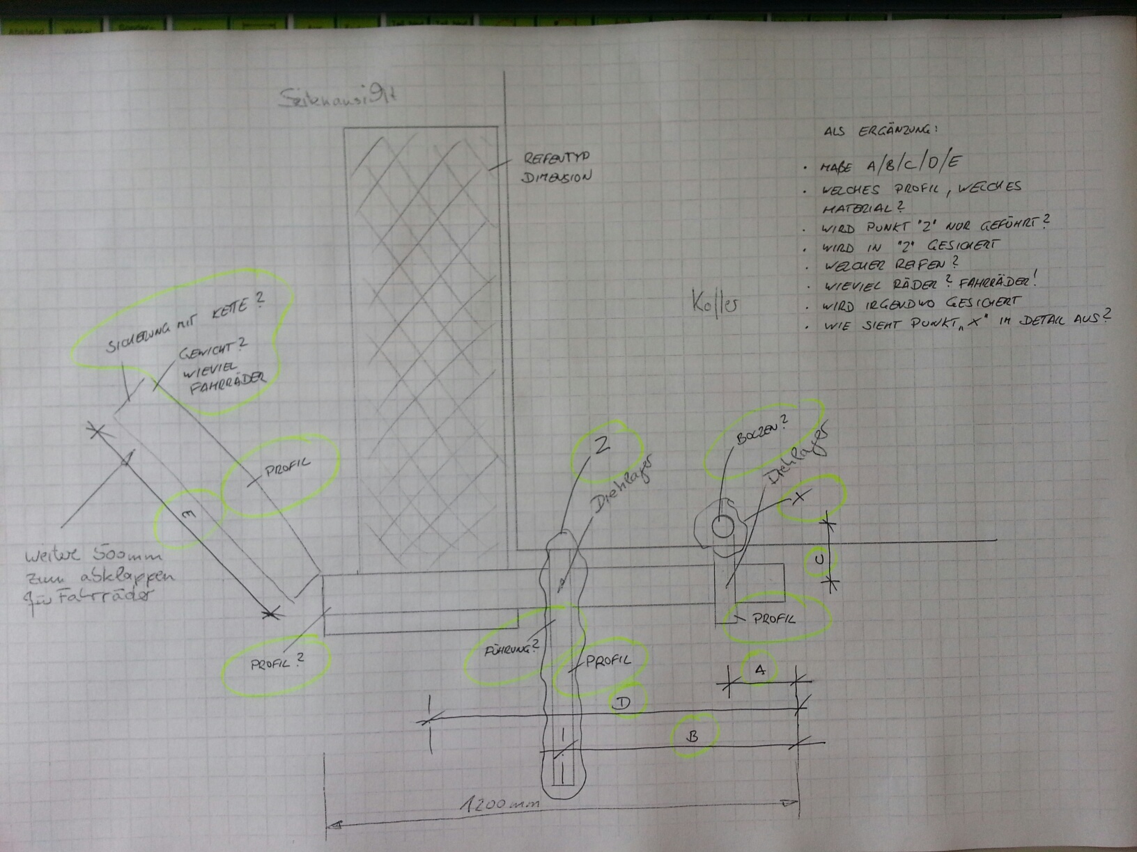

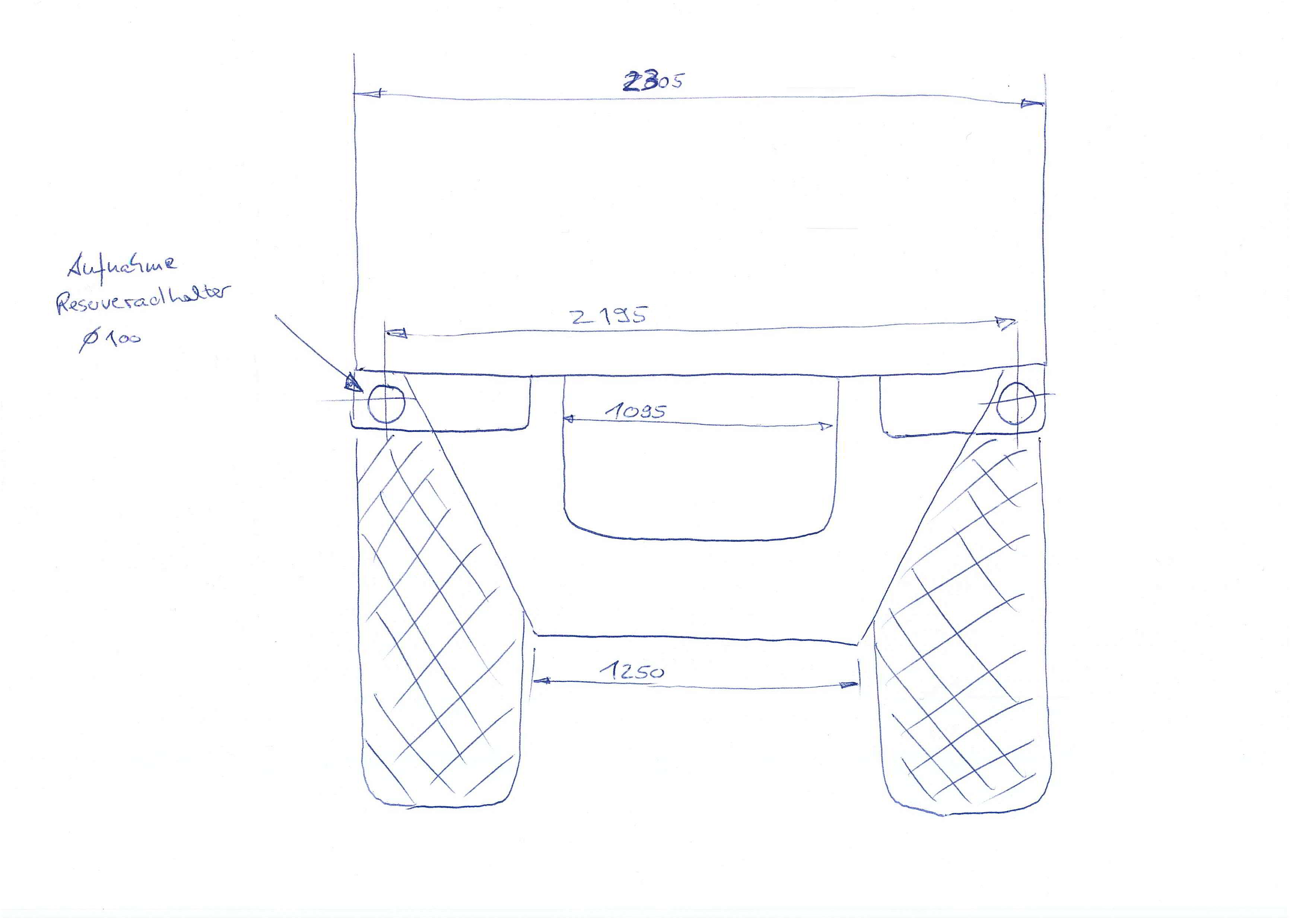

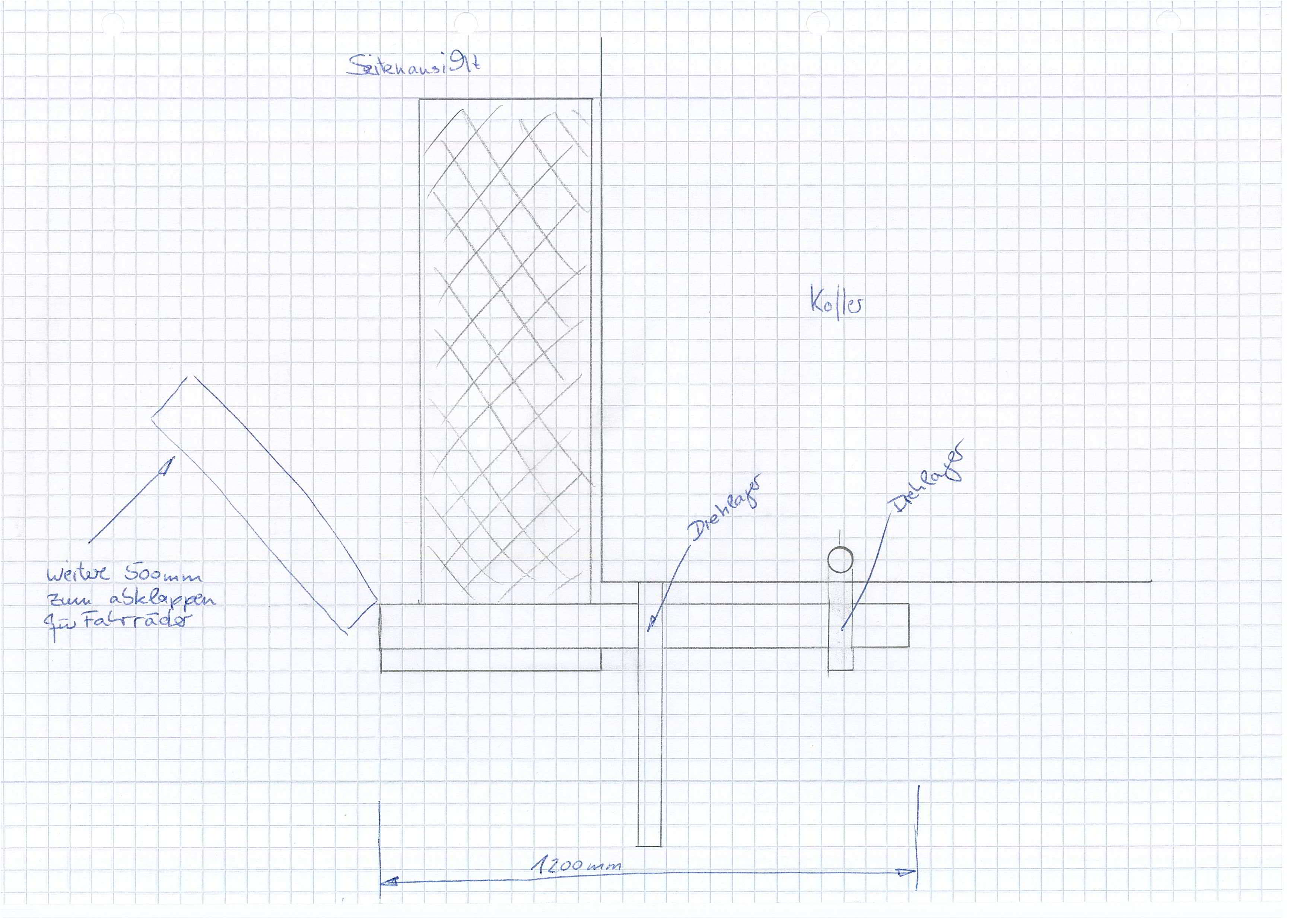

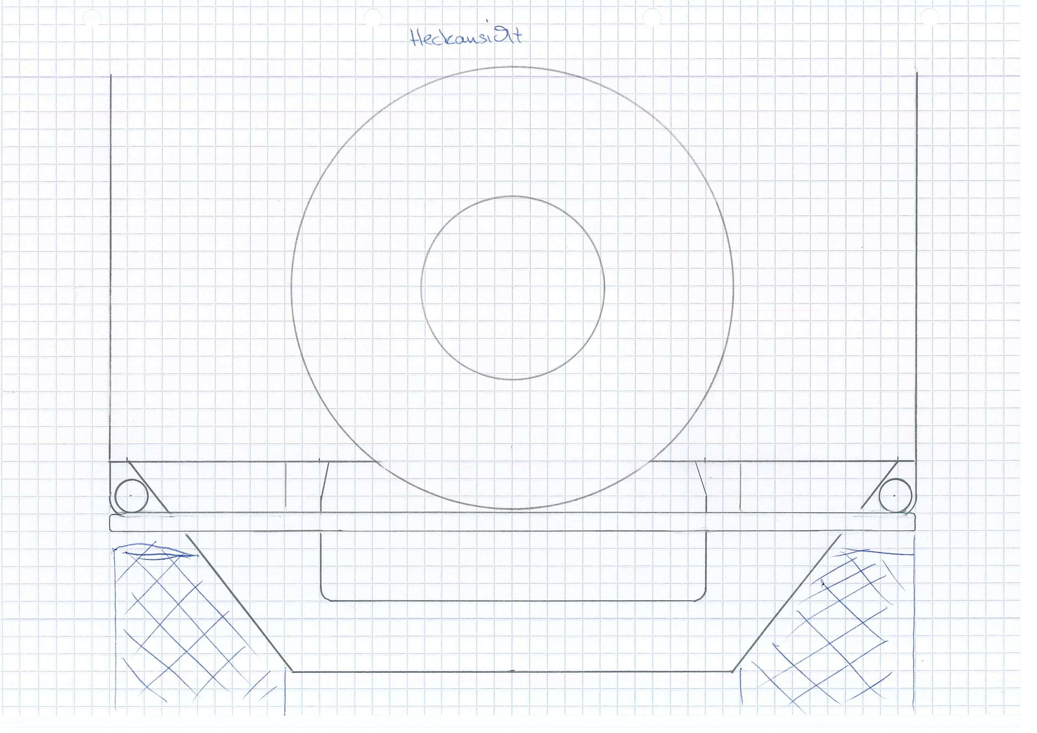

Auch auf die Gefahr hin, das sich jetzt einige Leutz kaputt lachen, ich habe mal gezeichnet...besser gekritzelt.
Die Reihenfolge ist wie immer falsch aber sei es drum.
Das erste Bild "Skizze 22" zeigt die Seite mit den 2 Drehlagern die fest mit dem Rahmen das Koffers verschweißt werden sollen.
Das 2. Bild "Skizze 21" ist das Heck im Massstab gezeichnet
Bild 3 nochmal das Heck mit einigen Abmessungen.
Reicht das schon aus oder fehlen noch weitere Dimensionen?
Für das Drehlager dachte ich auf beiden Seiten an Rohr in Rohr (äußeres Rohr 100mm, inneres Rohr 80mm).
Die Rohre sollen dann durch Bolzen gesichert werden und können wahlweise links oder rechts verschoben werden, wodurch die jeweilige Seite abgelassen werden kann. Das Ablassen soll mit dem Hydraulikwagenheber erfolgen.
Gruss Mischi

Ich schaue mir das mal in ruhe an. Auf dem Android ist das alles ein wenig klein.
Schick mir die sschen doch noch mal an meine Mail Adresse
Holger.Oberste-Lehn (ät) twintec.de

AW: Heckträger, so rein gefühlsmäßig,reichen die Dimensionen
Ich brauche noch die lagerabstande und falls ich dich richtig verstanden habe willst du wahlweise die eine und die andere seite abklappen.
Habe gesehen das du aus lö kommst. Habe lange in wt gewohnt.
Gruß Holger

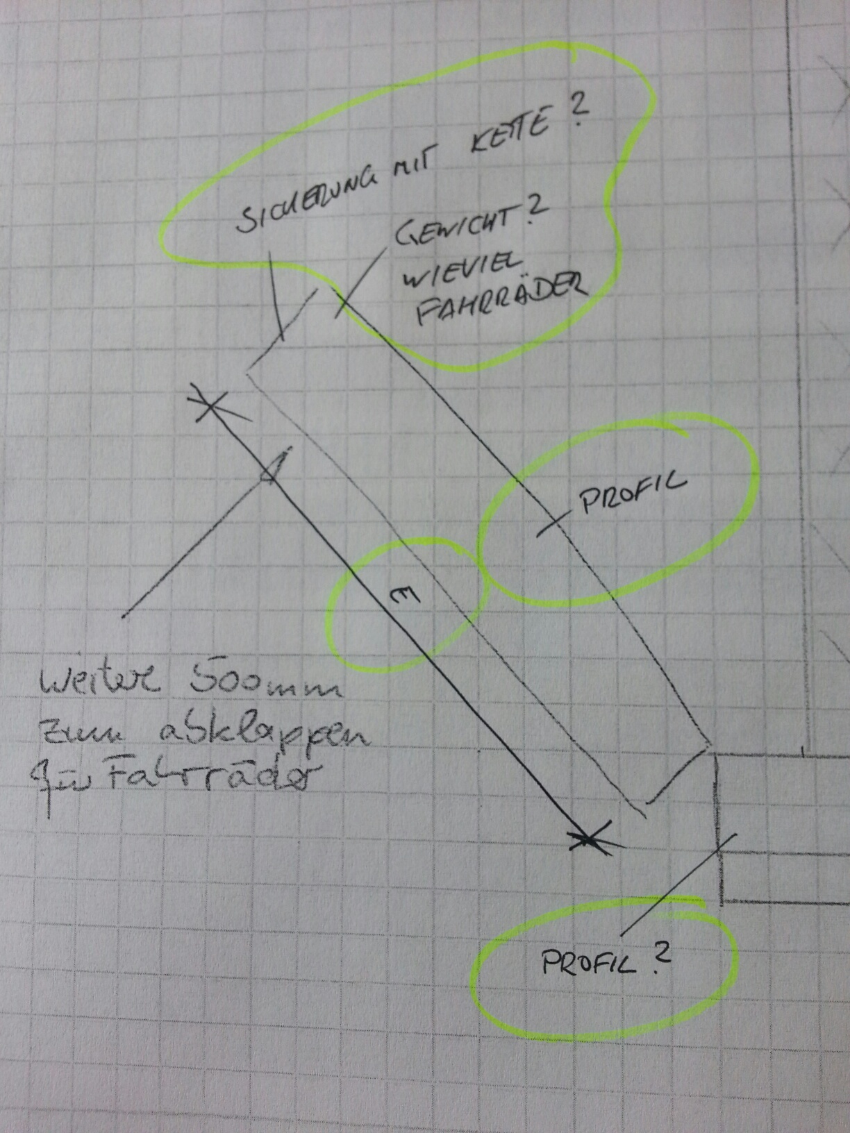

Re: Heckträger, so rein gefühlsmäßig,reichen die Dimensionen
Hallo Gemeinde
Bin mit meinem Heckträger noch nicht wirklich weiter. Kann mir zu meinen Skizzen jemand so eine Einschätzung geben?
Ich wollte in der kommenden Woche dran gehen und das Teil mal "bauen", nach Möglichkeit will ich das aber nur einmal machen und es entsprechend üppig dimensionieren. Was ist üppig bei so einem Gewicht?
Gruss Mischi
Gruss Mischi

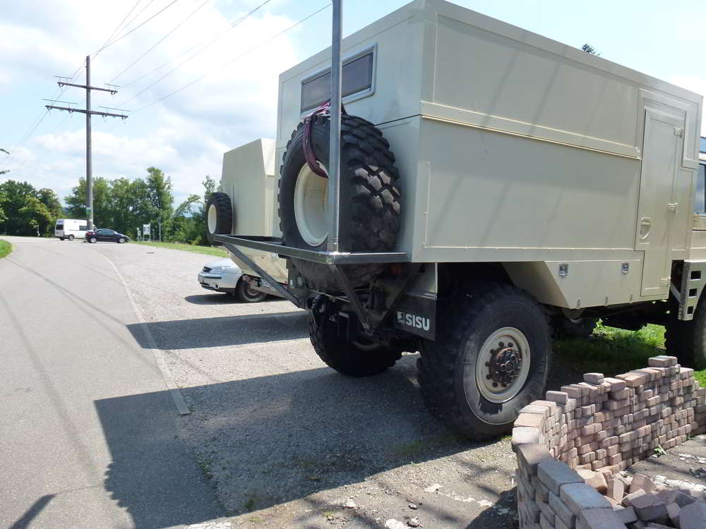

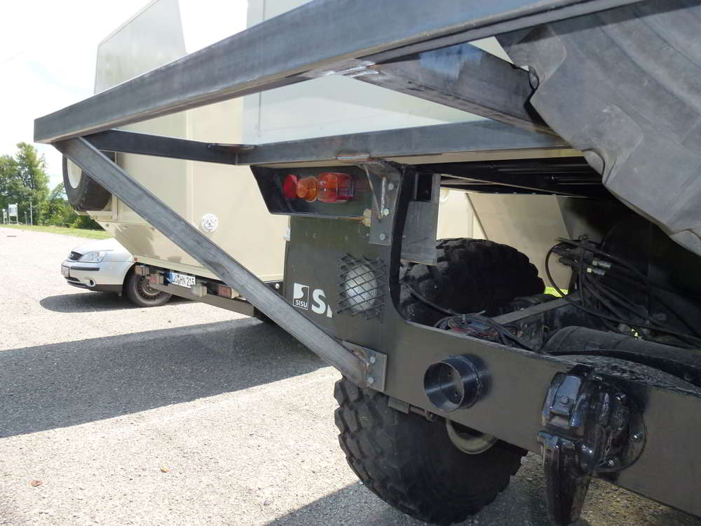

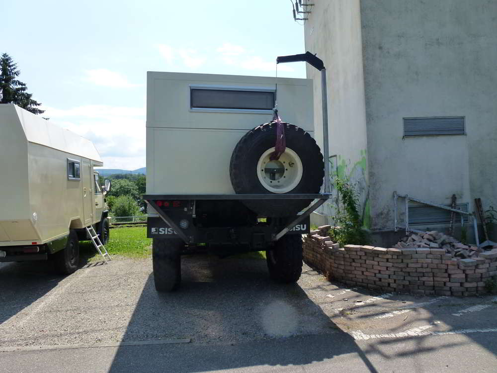

Ich wollte mal Bilder zeigen von meiner Lösung für den Heckträger.
Anstelle der Rohrvariante habe ich jetzt einen festen Aufbau gewählt und zum hoch und runter heben einen Kran vorgesehen.
Funktioniert sogar und scheint auch sehr robust zu sein. Das Rohr des Kranes kriegt noch 4 Flachstähle verschweisst um es zu verstärken, im Moment biegt es sich um ca. 2-3cm durch wenn ich das Rad anhebe.
Gruss Mischi
Gruss Mischi
Hi Mischi
das sieht recht robust aus! Allerdings sieht es auf dem Foto so aus, als wären die Stützstreben geeignet die Rücklichter zu verdecken. Die Rücklichter müssen von hinten und aus definierten schrägen Winkeln heraus erkennbar sein. Wie alles, ist auch das in der STVZO geregelt. Lies mal nach und prüfe, ob die Winkel eingehalten werden, bevor Du das nem TÜVer zeigst oder die Sheriffs sich zu interessieren beginnen.
Um das Rohr zu versteifen, würde ich keine vier Flacheisen sondern zwei Winkeleisen der Länge nach mit der offenen Seite zum Rohr anlegen und festpunkten. Muß das Rohr wirklich bis zum Dach reichen? Wenn Du es kürzt, wird der Hebelarm kleiner und es biegt sich auch weniger. Ein Rohr mittig auf dem Träger würde reichen um beide Räder heben zu können. Oder wird das umsteckbar für links?
Gruß Alex
Gruß Alex
@ Alex
Danke für die Hinweise. Das Rohr wird noch um 12cm gekürzt, genau die Länge die ich brauche (plus 5cm Sicherheit) um das Rad über den Querträger anzuheben.
Die Lampen werden noch umgesetzt wenn alles fertig ist.
4 Flachstähle wollte ich deshalb nehmen um an allen Seiten eine Verstärkung zu haben um den Kran rund herum nutzen zu können wobei die Idee mit den Winkelstählen ev. etwas netter aussieht....mal schauen was ich an Material finde.
Ich werde keine 2 Räder mitnehmen, maximal eine 2.Decke und die würde mit Spanngurten befestigt.
@Sugar
Die Berechnung wollte ich für die erste Variante des Halters da ich mir etwas unsicher war ob die Kräfte zu gross werden.
Die jetzige Lösung ist einfach aus dem Bauch heraus entstanden und hat mit der ersten Lösung nicht viel gemein.
Ich habe den Halter hinten direkt an den Rahmen des Koffers verschraubt und mit insgesamt 14 M10 Schrauben in 8.8 befestigt. Eventuell dachte ich noch an eine weitere Abstützung in der Mitte das Koffers aber da der Halter sehr stabil erscheint, denke ich ohne auszukommen. Das Gesamtgewicht des Halters liegt bei ca. 40-50kg und die Beladung bei max. 250kg
Trotzdem Danke für Dein Angebot!!
Gruss Mischi
Hey Michi,
gut dann hat sich das erledigt, die Schrauben packen das auf jeden Fall, das Hauptproblem sehr ich im Reifen wenn auf Grund von Schlaglöcher dynamische Lasten auftreten. Aber gut wenn Dir schon geholfen wurde!
