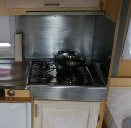

" Dreigängemenü " ..... auf dem Kocher, ??? da muß ich aber lachen.
Der müßte doch wohl eher so aussehen :
Rolf
