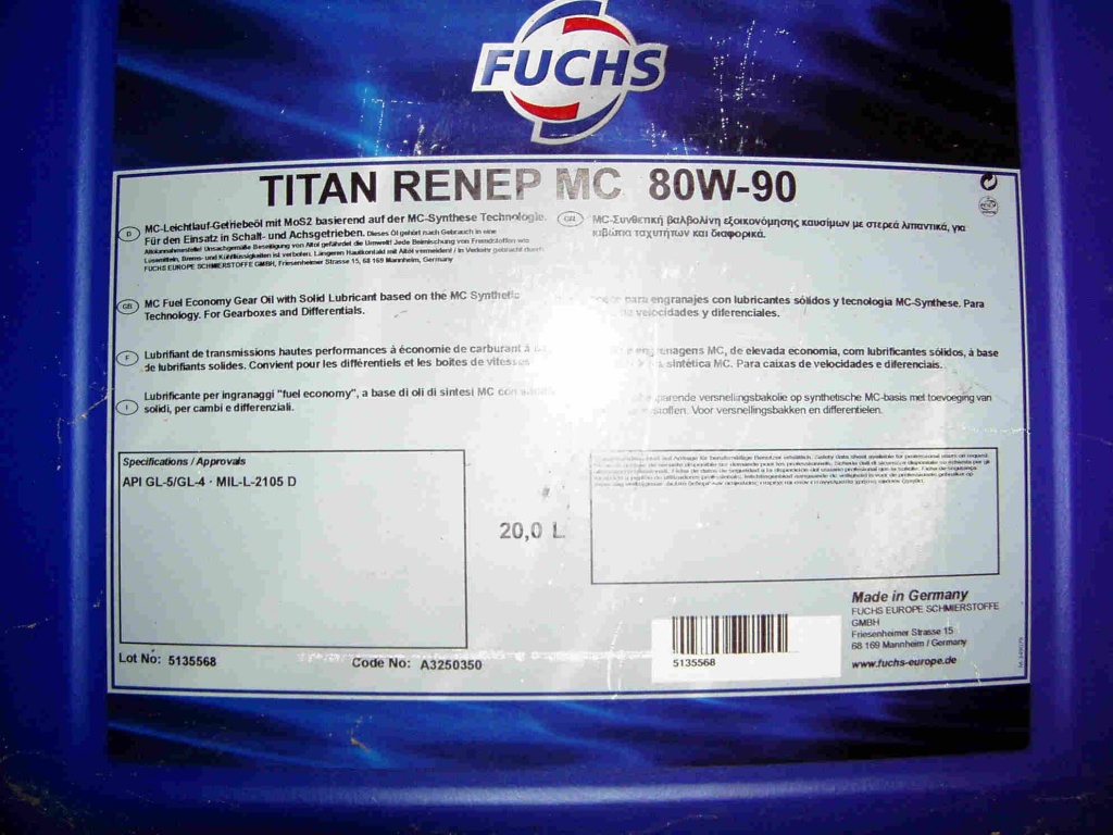

Ich hab für meine Achsen das Titan Renep MC 80W-90. Wurde mir für den Kurzhauber empfohlen.
Spezifikation siehst Du auf dem Bild. Steht leider nix von Hypoid oder nicht dabei aber auf der Homepage gibt es noch jede Menge andere Öle.
auch Andreas
Schau doch mal bei: www.fuchs-europe.de
auch Andreas
Hallo auch-Andreas
Danke, sieht gut aus, das Öl!
Ich war gerade beim Öl-Händler. Sein Fazit: Wenn GL5 dann Hypoid!
"Hypoid" sagt eigentlich auch nichts über die Inhaltsstoffe aus. Im Wiki dazu eine gute Erklärung:
http://en.wikipedia.org/wiki/Hypoid
Das Wort beschreibt also eine bestimmte Art von Verzahnung bei Antrieben. (Wahrscheinlich wusste das hier schon jeder außer mir...)
Um die dafür nötige Druckfestigkeit (API GL5) zu erreichen sind Zusatzstoffe nötig, welche Buntmetalle angreifen können. (Aber nicht zwangsläufig müssen)
Die Frage ist nun: Bei welchen Ölen ist das der Fall?
Die Aussage, dass "Hypoid"-Öle allgemein die Buntmetalle im VTG angreifen kann also nicht richtig sein. Die Buntmetallverträglichkeit habe ich bisher auf der Verpackung nicht ausgewiesen gefunden.
Andreas
