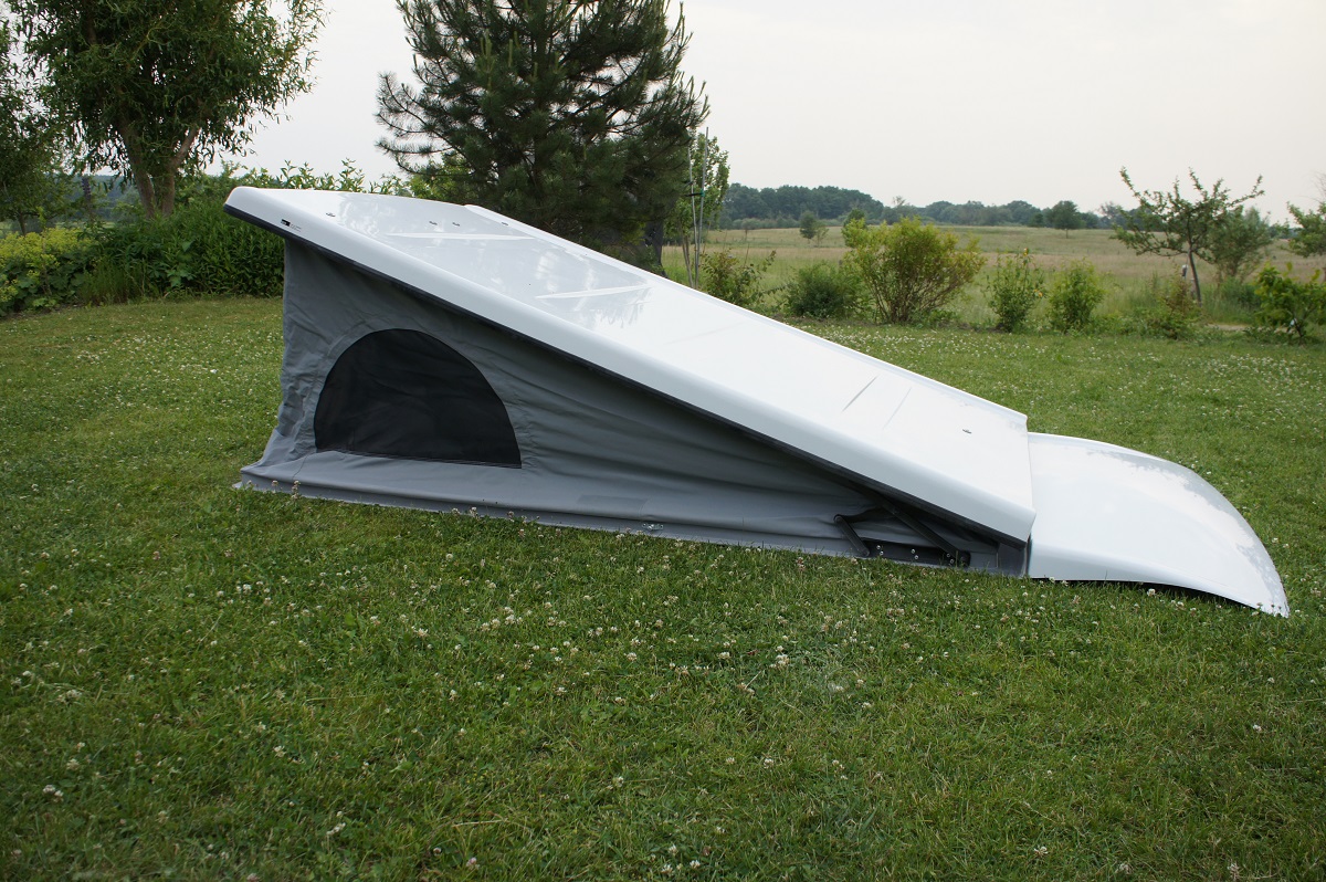

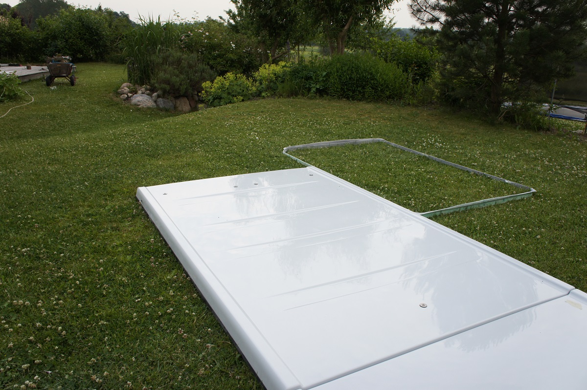

Hi Holger & Manu,
sucht Ihr sowas, : ?
ist eigenbau, eigentlich garnicht so schwer herzustellen.
2 Schalen aus 3, oder 4 mm Sperrholz, und beidseitig mit Glasmatte und Polyester-Harz überzogen.

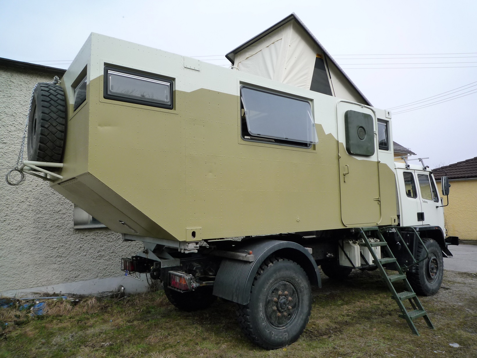

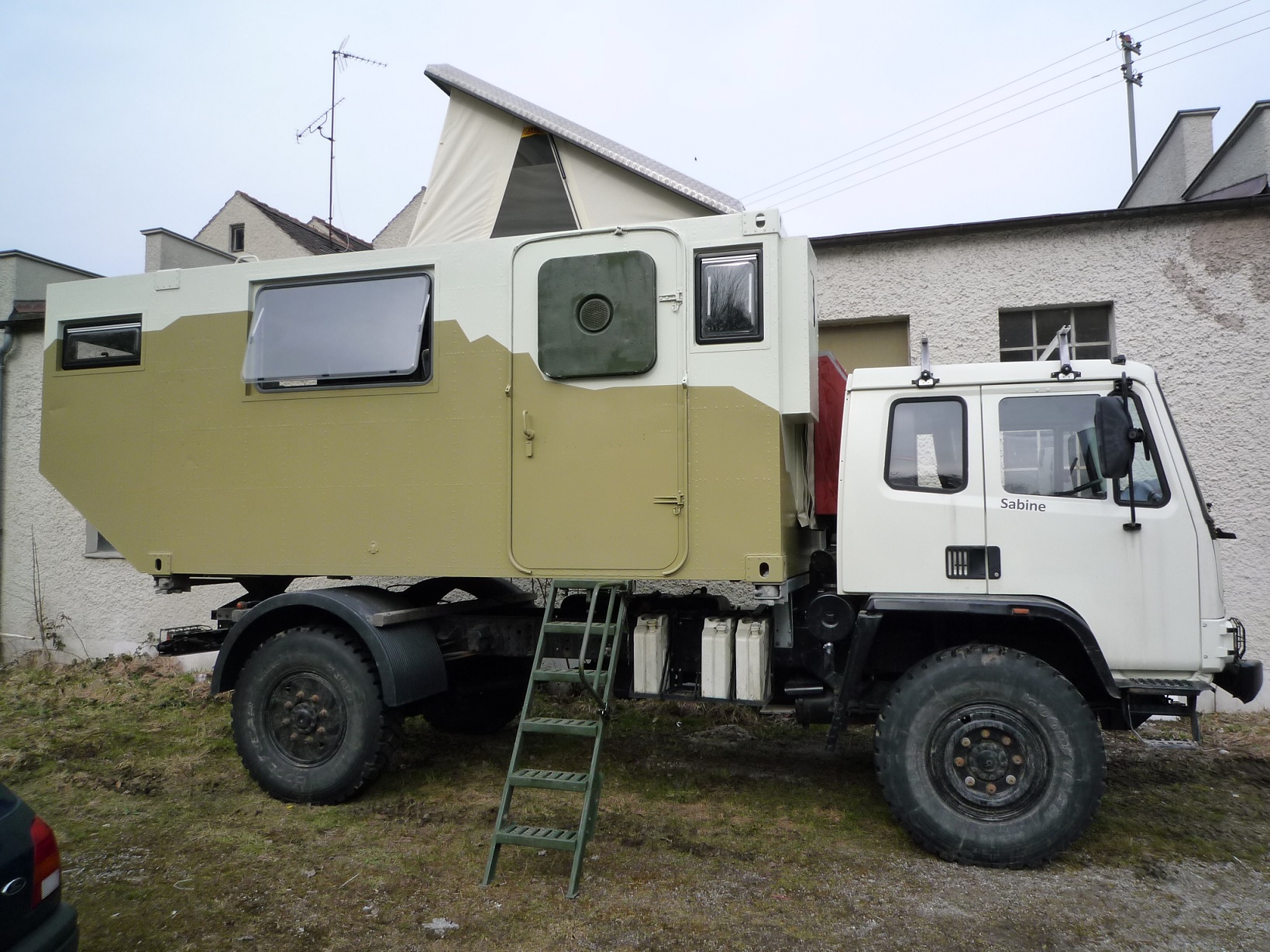

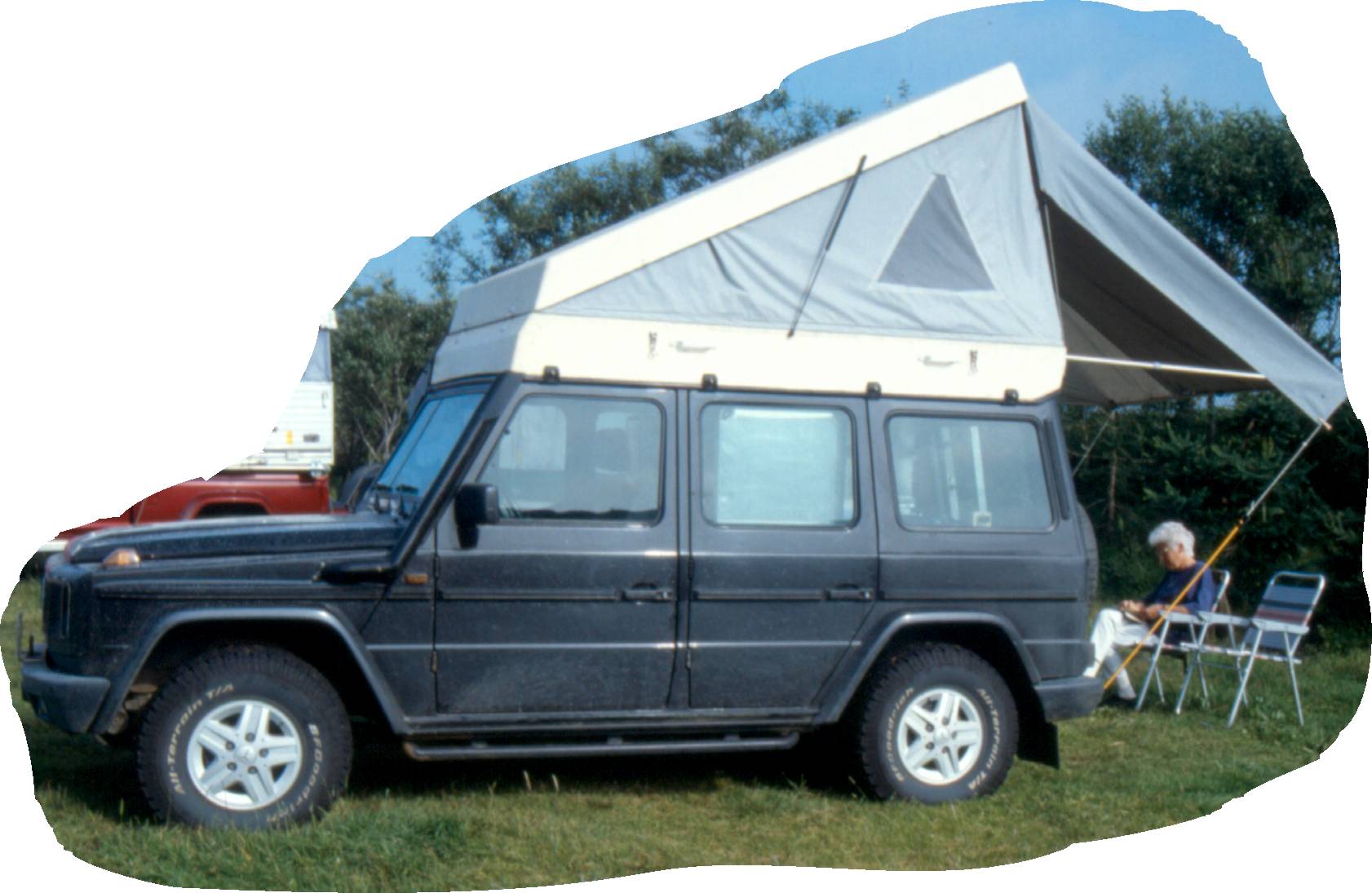

Servus Ihr Zwei,
hatte ich Euch ja schon mal geschrieben...
Feste, stabile Konstruktion mit Durchstieg von innen. Schlaffläche 1600 x 2000 mm.

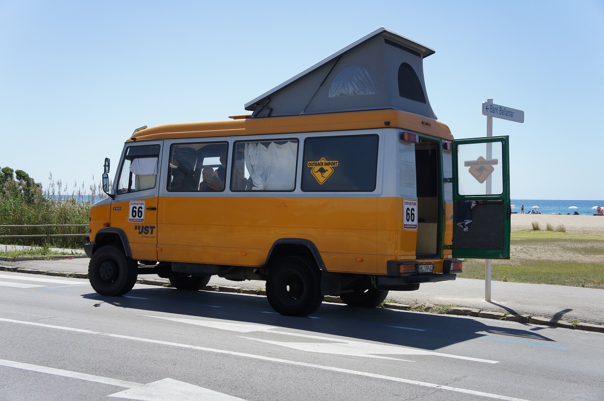

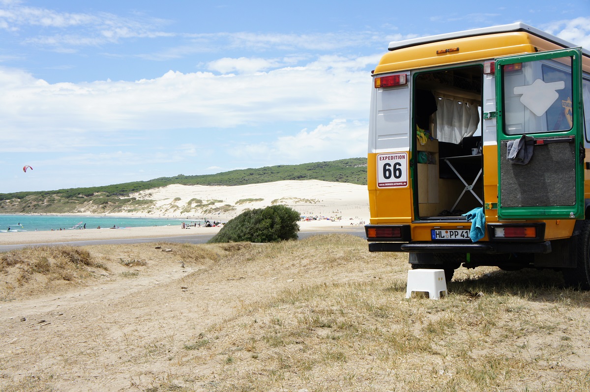

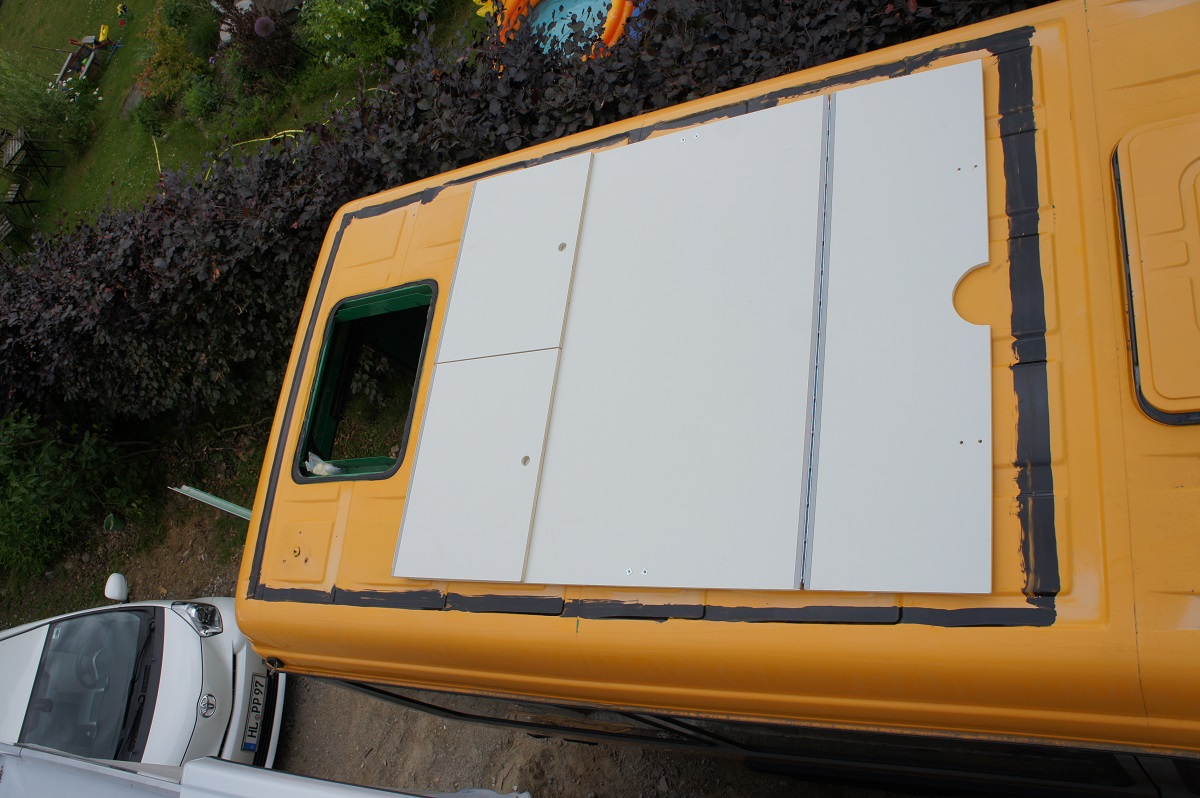

#8 Beitrag von heggerichs » 2015-05-07 0:37:48
hatte nicht gesehen, dass es zu diesem Thread Kommentare gab. Sorry...
Wir haben es final über ein modifiziertes SCA Dach gelöst. Preislich war es vernünftig und der Durchstieg erfolgt über die bestehende Dachluke...
hg, Holger

schaut sehr passend aus. meins ist jetzt auch fertig und hat den ersten testurlaub erfolgreich bestanden:
