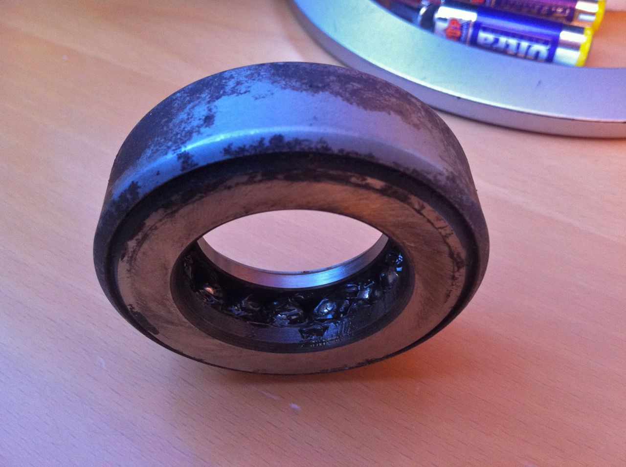

wie der Titel schon bemerkt:
Zwischen Tragring und Achsfaust / Achssschekel befindet sich ein Drucklager, auf dem das Fahrzeuggewicht ruht.
Wo kann man das noch kaufen ????
(@ Holger,Zur Not die Lagerbezeichnung. Einbördeln lassen frag ich mal in der Schmiede)
Danke für eure Hilfen

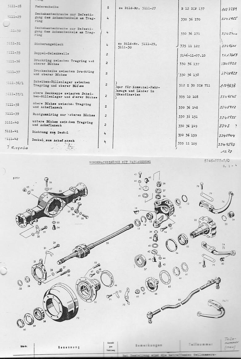

#6 Beitrag von ud68 » 2013-04-02 22:29:08
hth
Bild gehört zur Mercur-Achse

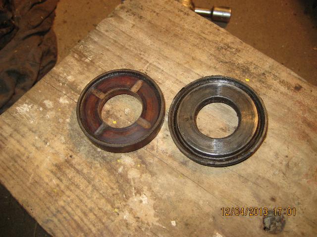

Beiträge: 4643
Re: Deutz Vorderachse 3,6t Drucklager Tragring / Woher bezie
#9 Beitrag von Andy » 2013-04-12 18:11:10

nochmal nach oben hol !!
mein Lager sieht so aus :eek:
Ist zwar nicht kaputt, soll ich es aber wieder einbauen, oder ein Axial Kugellager holen?
Gibt es da Kugellager?? An meinem ist da so ne Nase dran.
ANdy

#10 Beitrag von willem van der ziel » 2013-11-18 23:42:50
Hallo Leute
Mein lager sehen so wie die von Andy aus. Ist noch was bekannt geworden welches lager es ist ( bestellnummer ? )
Gibt es auch die möglichkeit das speil von mehr als 1 mm zu verminderen mit so ein lager.
Oder sollen wir dafür die untere buchse 1 mm abdrehen un wieder auffullen zwichen buchse und deckel ?
Grüsse Willem Enschede Holland

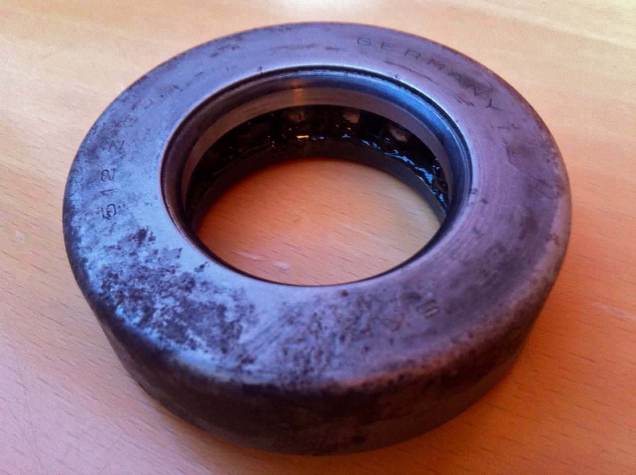

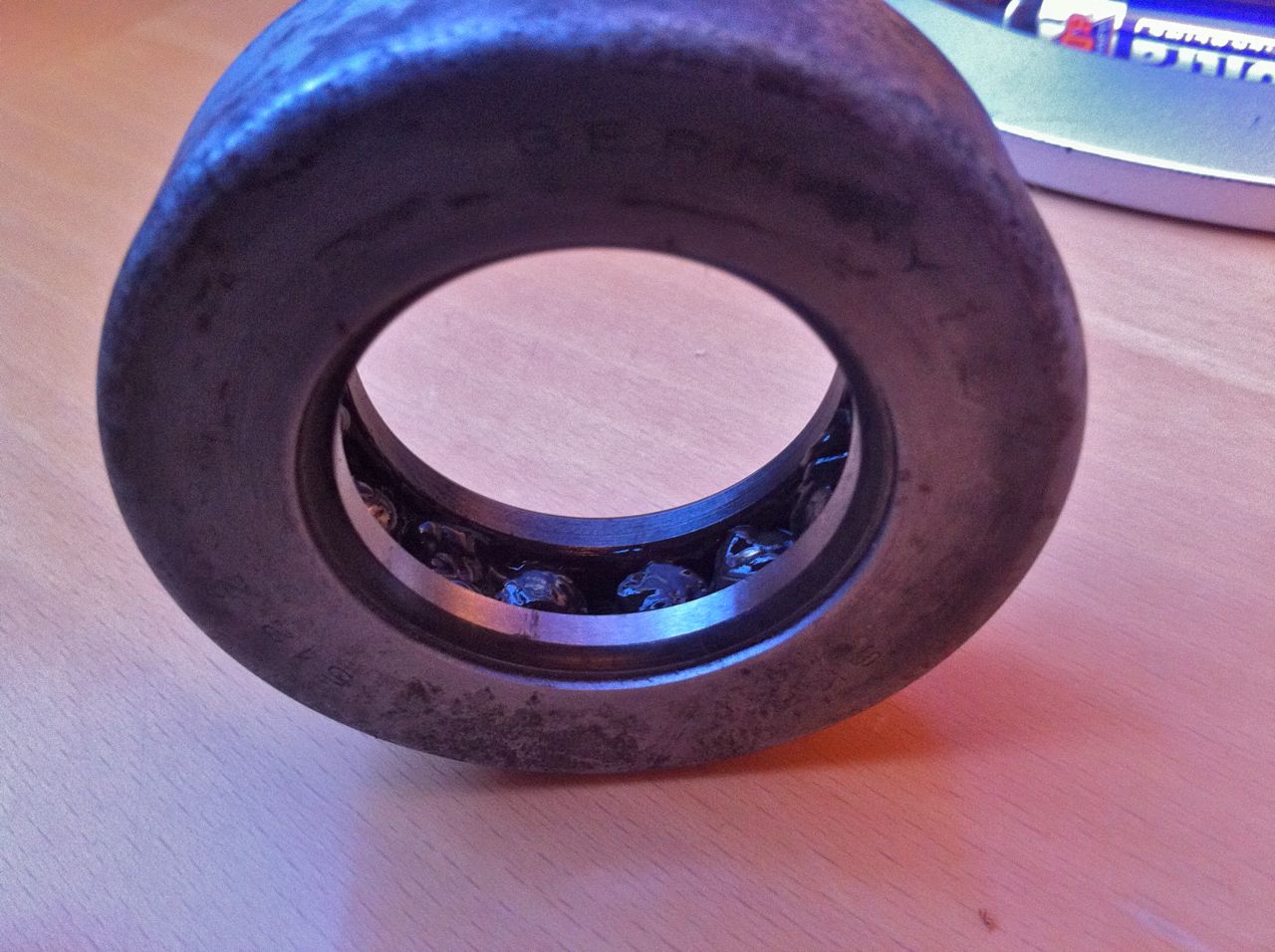

#12 Beitrag von Cpt_Murdock » 2015-05-04 17:27:35
bei meiner Tragringsanierung (Iveco-Magirus 90-16) habe ich die Lager auch ersetzt .. auf meine stand FAG 512Z35 eingestanzt. Ist ein Axial-Kugellager und mit dieser Info habe ich die Lager hier
http://kugellager.ish-hoffmann.de/shop/ ... info=15700 gefunden ~50 EUR pro Stück... Sollte bei euch eigentlich auch passen.
Matthias

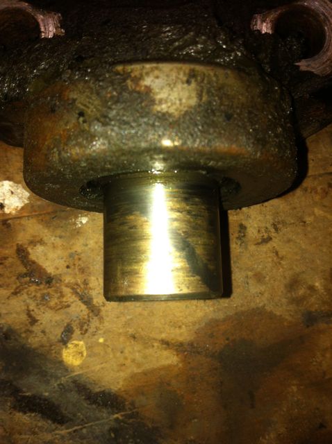

#13 Beitrag von chevy-4x4 » 2015-05-05 17:17:33
Super,
Lager ist schon unterwegs.
Gewinde zum Ausziehen der Achsschenkel-Buchsen ist übrigens M30x1.5.
Dafür gibt es im großen Auktionshaus günstige "Polrad-Abzieher",
hat in Verbindung mit einem Stück Rohr mit ca. 50mm Innendurchmesser prächtig funktioniert.
Dann fehlt mir nur noch ein neues Lager im Achsrohr - vielleicht kennt wer die Bezeichnung bzw. Bezugsquelle?
