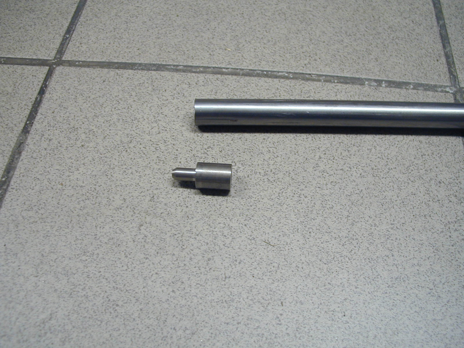

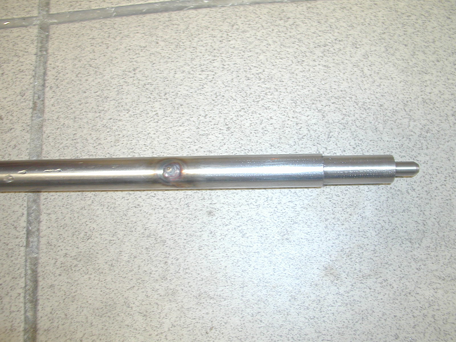

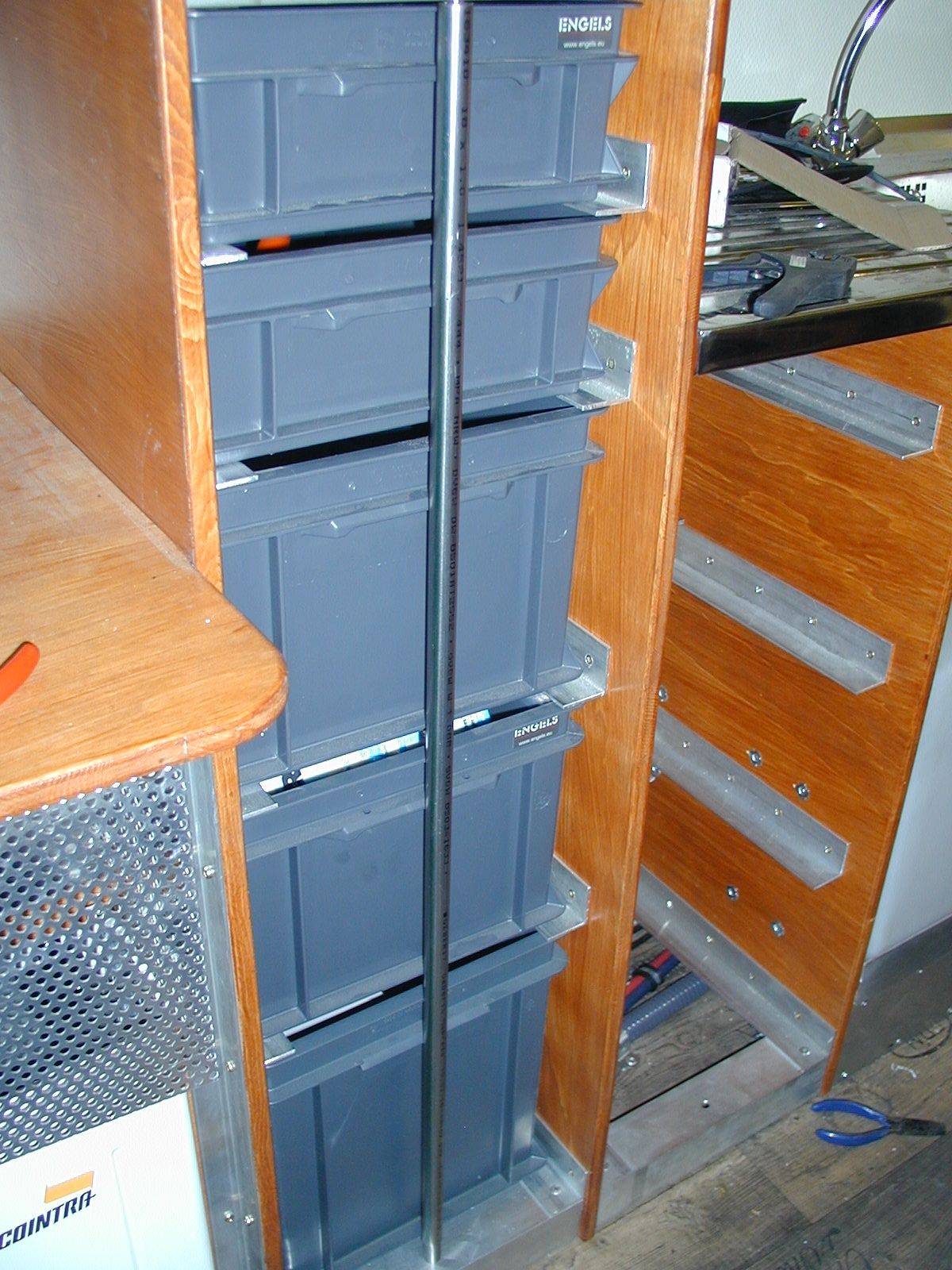

Ich plane auch einen kleinen Einbau für meinen Vectra.
Hab mir für die Schubladen eine Sicherung mit einem Durchgehenden Rundstab aus Alu überlegt. Metallöse oben und unten am Schränkchen. Der Rundstab der durch diese Ösen geht soll alle Schubladen gegen herausfahren sichern.
Die Frage ist nur wie ich das Schränkchen im Auto befestige, da es auch herausnehmbar sein sollte.
Schubladen kann man auch mit einem selbsteinrastenden Bajonettverschluss sichern

cookie hat geschrieben:drücke ich einen Stift von außen in das Loch der Schubkastenwand. Ein erneutes Drücken auf den Stift löst den Stift (Feder).
Viele Grüße!
Jan
Soll also eine Funktion wie ein Kugelschreiber haben. Wäre mit ner Drehbank einfach zu realisieren. :-D

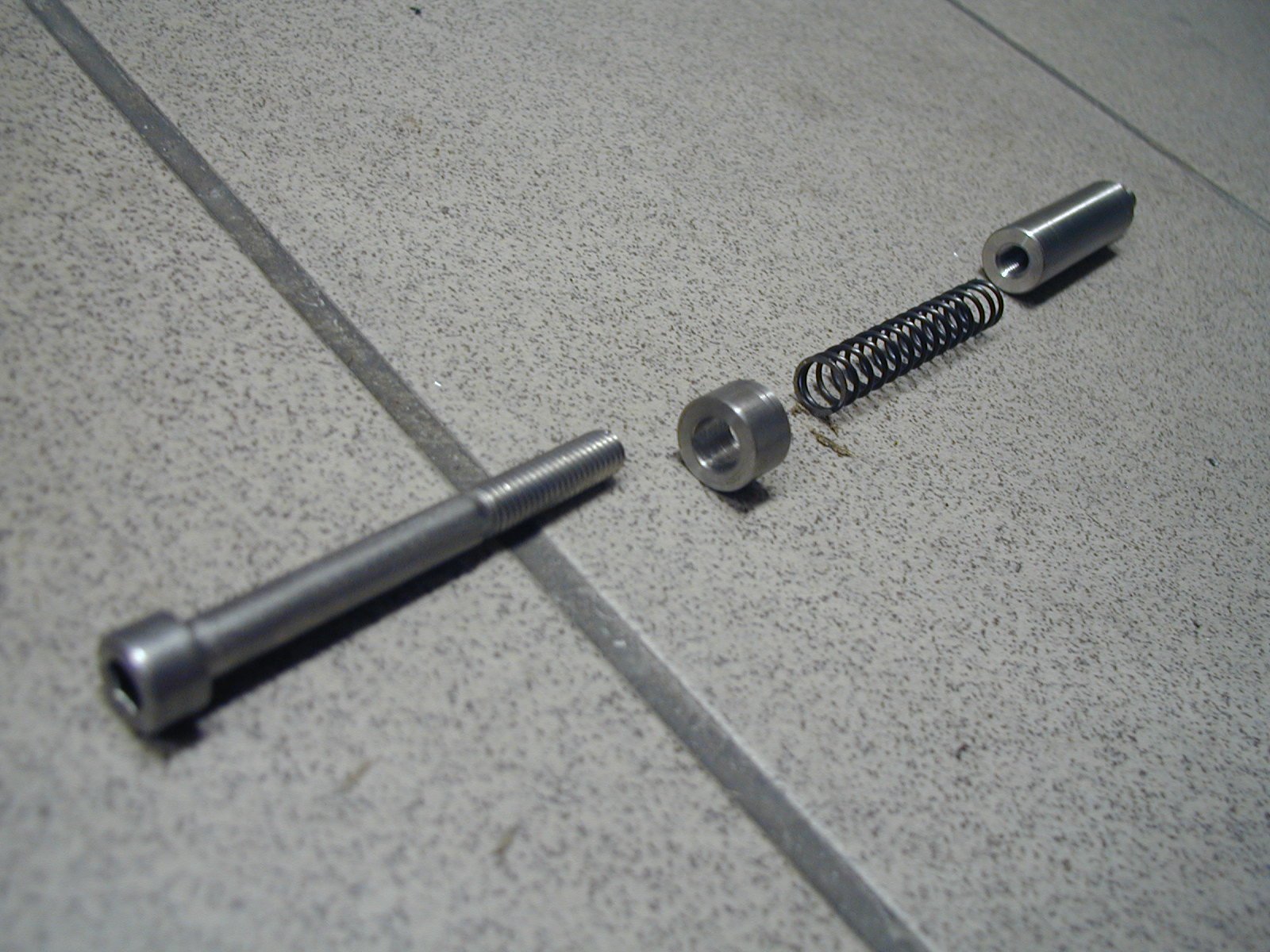

Matti
Beiträge: 818
Registriert: 2009-08-07 21:56:05
Wohnort: Zell
Re: Schubladensicherung selbst bauen
#12 Beitrag von Matti » 2013-03-21 16:07:40
Hi, und jetzt ich noch.
Geht natürlich garnicht, weil low tech. Aber funktioniert bestens. Für die "Halb-Stellung" kann man so was auch basteln.
Matti

Wie würde das Zuhalten denn mit der Art Verriegelung funktionieren, die bei Schreibtischen mit einer Schubstange an der Seite alle Schubladen geschlossen halten?

ein bißchen OT, weil nicht für Mittelarretierung geeignet, aber als Anregung vielleicht brauchbar...
