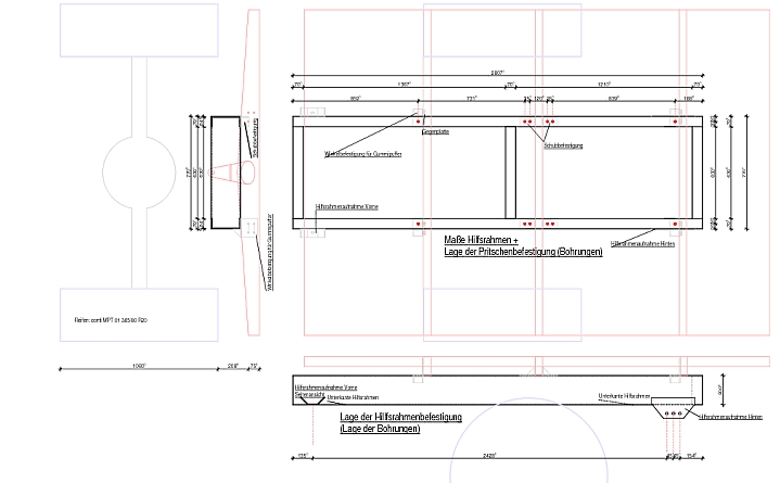

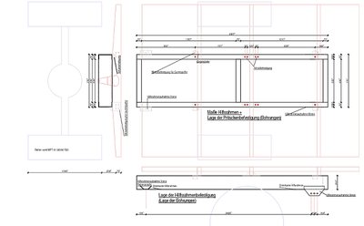

Ich möchte auf meinem IVECO 90-16 eine Pritsche vom unimog u1300 montieren.
Der Hilfsrahmen braucht eine Höhe von 200 mm und die Auflagerlänge am Hauptrahmen beträgt ca. 2,50m.
Zur Befestigung am Hauptrahmen habe ich vor, die bereits vom Feuerwehrkoffer vorhandene Federlagerung zu verwenden: hinten starr, vorne Federn.
Die Pritsche möchte ich mit Gummitpuffern am Hilsrahmen befestigen.
Was meint hier denn dazu?
Sollte der Hilfsrahmen weicher sein, oder passt es wenn ich ihn direkt aus einem U-Profil mit 200mm*70mm herstelle?
Zur Übersicht habe ich 2 Zeichnungen angehängt.
Ich bin dankbar für Tips, Verbesserungsvorschläge und gerne auch für Kritik, usw.
Danke + Grüße
Gunter

mir sind deine Zeichnungen zu klein, ich kann's nicht lesen.
Ein paar Erläuterungen erscheinen mir auch sinnvoll.

Der Hilfsrahmen soll am Hauptträger wie folgt befestigt werden:
Die BEfestigungspunkte am Hauptträger sind bereits vorhanden:
Hinten starr mit 2x 3Stk SChrauben M14 in Langlöchern 14x20mm und Vorne Federlagerung mit 2x 1 SChraube M12 in Langlöchern 14X20mm.

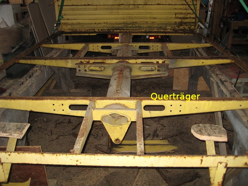

Auf den Hilfsrahmen soll wie gesagt, die Pritsche von einem u1300 montiert werden.
Die Pritsche hat in der mitte ein tragendes Längsrohr und daran angeschweißt drei tragende Querträger.

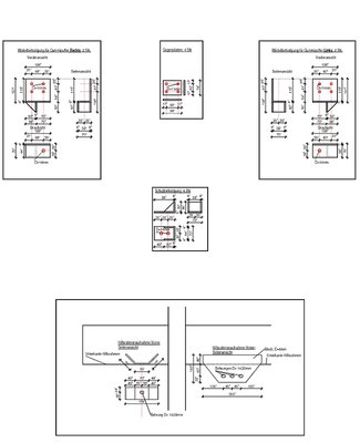

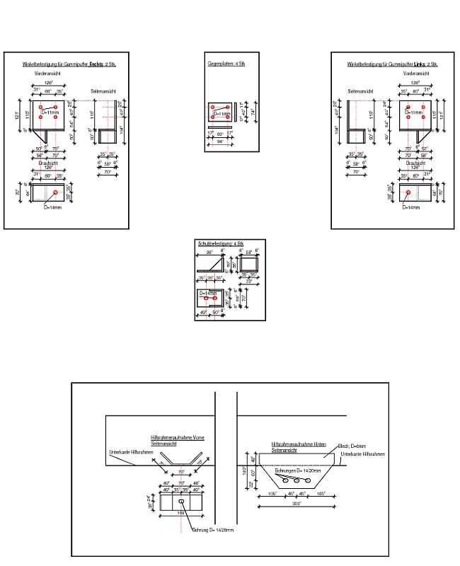

Am vorderen und hinteren Querträger möchte ich die Pritsche mittels Winkeln am Hilfsträger befestigen. Hier möchte ich die Befestigung mit Gummipuffern oder federn leicht flexibel gestalten (je Befestigungspunkt 1XSchraube M12 an Hilfsrahmen und 4 xSchrauben M10 an Querträger Pritsche [Bohrungen bereits vorhanden] ). An den Winkeln sind seitliche Stege gegen seitliches Verrutschen angeschweißt.
Vor unter hinter dem mittleren Querträger der der Pritsche möchte ich winkel als SChubsicherung montieren (Je Winkel 2 Stk Schrauben M12). Die Winkel sind nur am Hilsrahmen befestigt und dienen ausschließlich als Schubsicherung.

Jetzt mal noch eine konkrete Frage:
1. Verwindet sich der Hilsrahmen an sich noch stark und werden evtl. größere Kräfte auf die PRitsche übertragen und
2.Kann die Pritsche bzw. die Querträger die Kräfte, die vom Hilfsrahmen auf diesen übertragen werden, aufnehmen?
