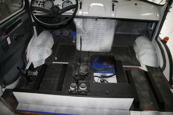

Habe heute den ganzen Tag Gummimatten zugeschnitten und im Fahrerhaus verklebt. Dabei ist mir die Idee gekommen...

Ich hab die ganzen Bleche, soweit sie zugänglich waren, zwischen Motorraum und Armaturenbrett mit Antidröhnmatten beklebt. Vorher natürlich fein säuberlich die ganzen Löcher, welche diverse Vorbesitzer reingebort hatten, abgedichtet und verstopft.
Den Führerhausboden hab ich aus den genannten Korrossionsgründen nicht mit Antidröhnmatten beklebt. Stattdessen hab ich aus 12mm Sperrholz 5 "Bodenbretter" fürs Fahrerhaus gemacht und diese Unterseitig mit 10mm Schaum aus dem Hifi-Bereich beklebt. Somit hab ich nun eine herausnehmbare Lösung, welche auch gut dämmt, da sowohl die Hifi-Matten wie auch das Holz dämmen. Damit die Optik und Benutzbarkeit auch stimmen hab ich aus Riffelgummi eine komplette Fussmatte für die gesamte Fahrerkabine zugeschnitten.
Die Türen wurden zusätzlich mit Spritz-Antidröhn innen bearbeitet. Bringt zwar mehr Gewicht, aber auch Lärmschutz. Türverkleidungen wurden ebenfalls aus Sperrholz gemacht und mit 10mm Hifi-Schaum beklebt, bevor der Lederüberzug draufkam.
Ebenfalls das Kabinendach wird nun mit Antidröhn beklebt und anschliessend kommt entweder ein 10mm Hifi-Schaum oder ein 30mm Noppen-Hifischaum drauf. Da bin ich mir noch nicht ganz sicher, weil der 30mm Schaum zwar mehr Dämmung bringt, mir aber voraussichtlich zu viel an Höhe wegnimmt.
Die Rückwand wird ebenfalls mit Antidröhn beklebt - hierbei achte ich auch auf stellenweise Hinterlüftungsmöglichkeiten, dann mit 10mm Schaum und dann mit Leder verkleidet.

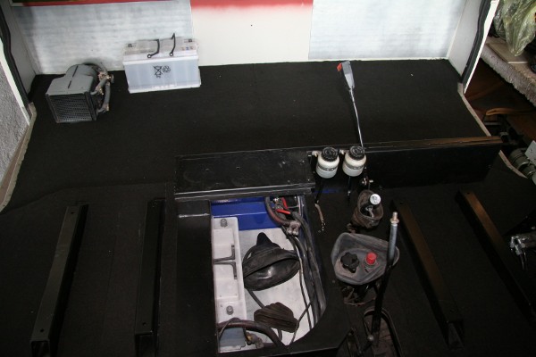

Dämmmatten in den Türen hab ich schon, Schalthebel und Lenksäule haben neue Gummimanschetten und die Stehwand ist mit Gummimatten beklebt.
Fehlt also noch:
Motorhaube mit Antidröhnmatten und Noppenschaum auskleiden,
Noppenschaum an den Unterboden, unters Führerhaus
Dach und Rückwand mit Antidrähn und Noppenschaum auskleiden
Bei Dach und Rückwand mach ich mir etwas Sorgen wegen dem Kondenswasser, soll ich dort besser spritzbares Antidröhn nehmen? Kann ich das dann mit Schaumstoff bekleben?
Noppenschaum bringt ja nix wenn ich später noch ne Verkleidung drüber mache,oder?
Wo bekommt man bezahlbares Antidröhn zum Spritzen oder (wenns rosttechnisch unbedenklich ist) aufkleben ?
Da ich für die Doka doch einige Quadratmeter brauche...
Hab ich noch was vergessen?

Innen kommt dann über das Gummi noch was Gemütliches, Teppich oder so, zum Rausnehmen.

ich habe vor ein paar Tagen meine Dämmung abgeschlossen. Habe dabei Schwerschichtmatten auf Blech verklebt (Körperschall) und da drauf Filzmaterial (Körperschall). Das Zeugs ist nicht billig aber aus dem KFZ- und Restaurationsbereich. Habe ich an Dach, Rückwand, Boden, Türen (nur Schwerschicht) und Motortrennwand verbaut. Die Manschetten sind mit dem Filz ausgkleidet. Freu mich schon die erste Fahrt! Anbei mal ein paar Bilder:
und am Dach
Marco[/img]
