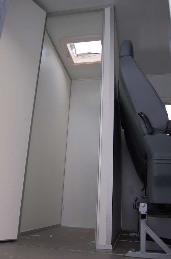

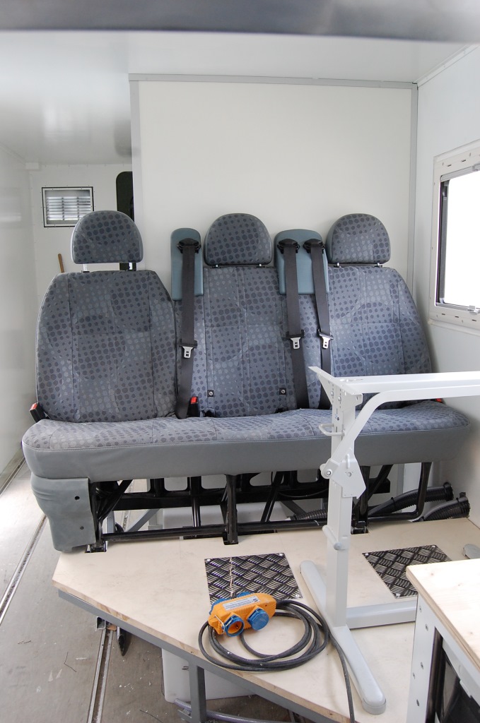

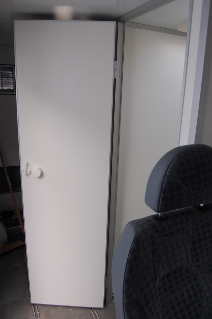

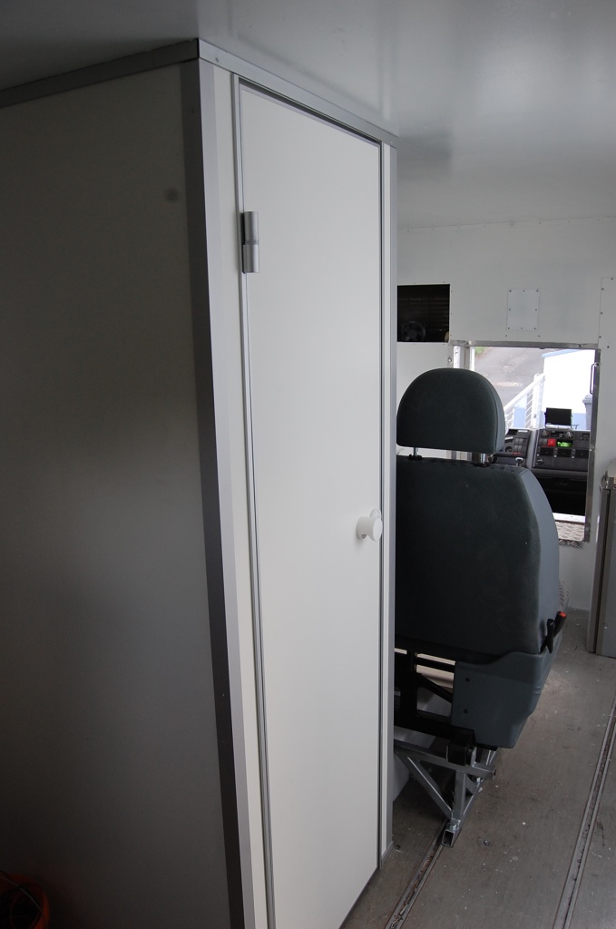

#6 Beitrag von Fireman2301 » 2014-04-12 18:14:28
Hallo ,
die Sanitärkabine ist (noch ohne Einrichtung) fertig !!!! Gestern holte ich von einem Hersteller für Sanitärtrennwände meine Sanitärzelle ab. Alle Alu-Profile passten, die Türe schließt sehr gut - alles nach meinen Vorstellungen.
Nachdem ich dann noch eine Dachluke verbaut habe, war ich heute um 18:00 Uhr mit meinem Tagwerk fertig.
Einige Eindrücke in den Fotos !!
Schönes Wochenende - Gruß aus Würzburg
Andreas
