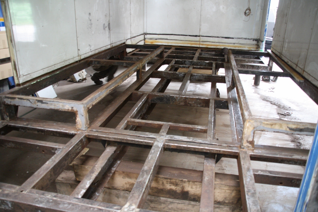

Angedacht hatte ich Stahl- oder Edelstahltankbänder. Die Gewindestangen dann durch den Sandwichboden bohren und an dem Stahlrahmen des Koffers befestigen. Von innen könnte ich dann die Spannbänder mit einer Mutter und Kontermutter spannen, eben wie bei normalen Außentanks. Das wäre meines Erachtens die stabilste Lösung!
Wie gesagt, nur eine Verschraubung im Holz des Kofferbodens halte ich für zu schwach!!!??? @ Mirko

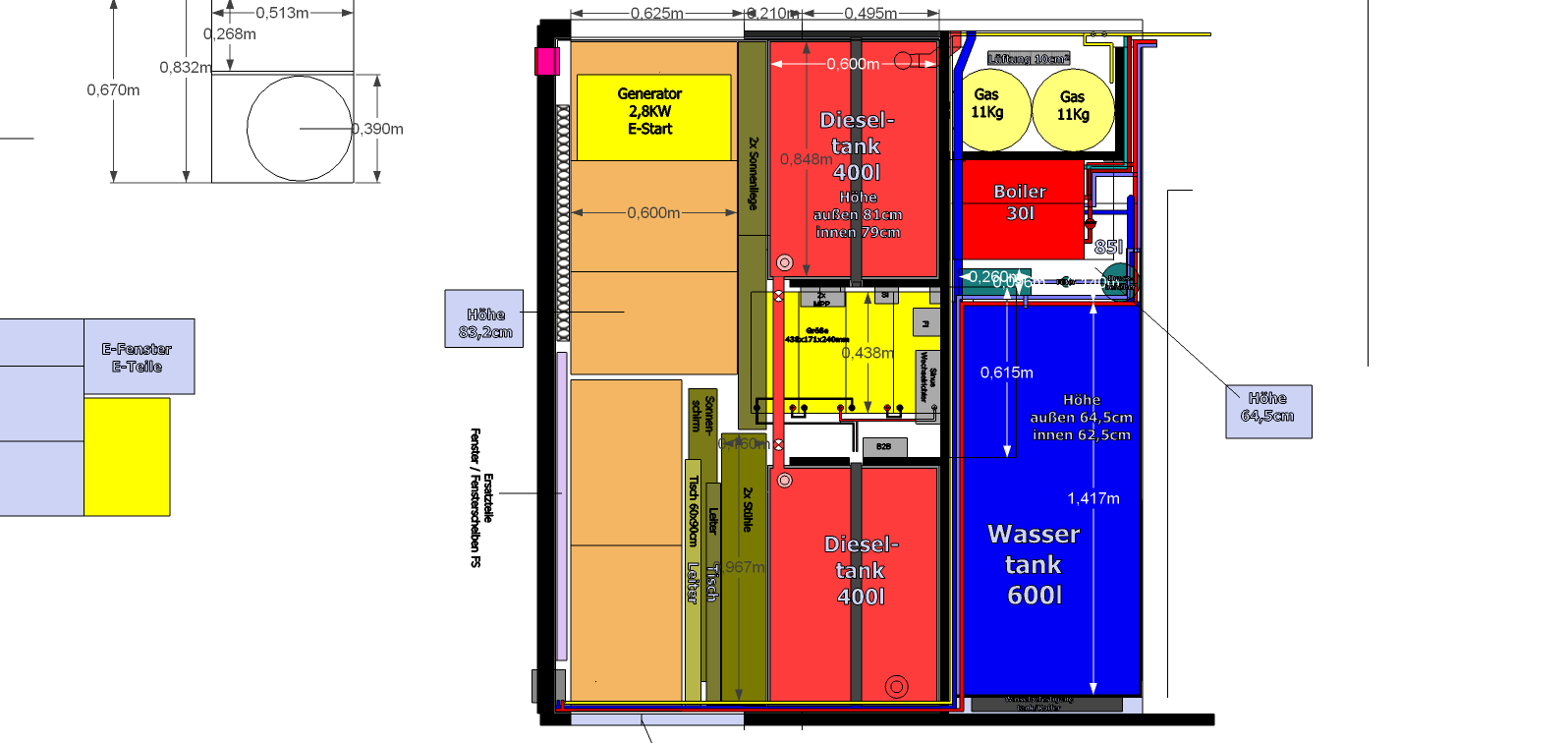

Re: Wie befestige ich die Tanks im Koffer?
@ fernreisender
Hallo Andreas, ich hab Bedenken, dass die Airlineschienen werder geschraubt noch geklebt, oder beides auf dem 16mm Holzboden halten. Im Gelände wirken da schon massig Fliehkräfte.
So sieht der Grundriss der Garage aus: Das heißt, die Tanks liegen direkt an der Außenwand, bzw zur Wand zum Wohnbereich.
An der Außenwand könnte ich am Stahlrahmen etwas anschweissen um dann einen Tankgurt über den Tank zu ziehen und auf der anderen Seite könnte ich ein Stück Gewindestab mit dem Sahlrahmen des Koffers verbinden. Dann würde der Tank nur auf dem Sandwichboden aufliegen, gesichert wäre er mit dem Tankgurt.
Die Tanks stehen in einer Aluwanne mit Ablauf durch den Kofferboden mit ca. 5cm Aufkantung, für den Fall, dass etwas auslaufen sollte. Der Wassertank, Boiler, W-Pumpe stehen ebenfalls in einer Aluwanne.
Aluwannnen hört sich jetzt vielleicht etwas aufwendig an.
Da ich die Wände zum Boden mit 50x50x3mm Aluwinkeln verklebt habe, war jetzt eigentlich nur noch eine 2mm Aluplatte auf den Boden zu kleben, die Fugen mit Sika zu verfugen und fertig war die "Wanne".
Die Wannen waren mir wichtig.
Wenn da tatsächlich mal ein Dieseltank lecken sollte, zieht sich das alles in den Holzboden und das wars...
Dadurch kann der Tank nicht nach vorne/hínten/ rechts oder links verruschten, es geht nur um die Sicherung nach oben.

Zudem schwappen 400l in einem 600l Tank anders als 400l in 2 x 200l Tanks
Wobei scheint wohl alles Geschmackssache zu sein..
Hallo Tobias,
logisch, die Dieseltanks werden von außen befüllt und auch nach außen entlüftet.
Was helfen mir mehrere Tanks, wenn ich dann in einem schlechtes Wasser fülle. Da versaue ich mit dann das gesamte Leitungssystem. Außerdem 3 Tanks, dreimal soviele Anschlüsse und Leitungen mehr, dreimal soviele Möglichkeiten einer Undichtigkeit...
Natürlich hat der Tank Schwallwände eingebaut, damit das Wasser ruhig bleibt. Ohne würde es nicht gehen.
Rainer
Ich habe ja deshalb einen großen Tank installiert, damit ich nicht unbedingt an "jedem Wasserloch" tanken muss. Mein Wasservorrat reicht mir bei normalem Tagesablauf locker 14 Tage. Und innerhalb von 14 Tage findet man immer eine passende Tankmöglichkeit.Aber mit verschiedenen Tanks könntest notfalls auch mal schlechtes Wasser in einen Tank tanken ohne das direkt das komplette System "versucht" wäre.
Rainer
http://bluekatk.blogspot.de/
1 undichter Tank, 3 x soviel Sauerrei
Ist natürlich nur ein späßle..
Welche maße wird der große Tank haben?
