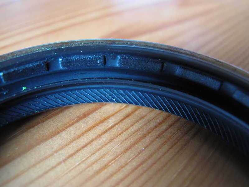

sico hat geschrieben:Vor allen aber hat der Oroginal-Wedi sogenannte Rückfördernuten, die das Öl bei geringen Leckagen wieder zurück nach innen fördern.
So einen Wedi mit dieser Ausprägung kann man auf dem freien MArkt nicht beschaffen.
Hallo sico.
Hast Du davon ein Bild, wie man sich das vorzustellen hat?
Es haben ja durchaus einige Menschen alternative Ringe verbaut; davon das es dann nach kurzer Zeit wieder undicht wird habe ich (außer bei einem verdrückten=Einbaufehler) bisher nicht gehört.
Transporter

Der Wedi am Kurbelwellenabgang hat tatsächlich eine Laufrichtung(Drallrichtung) ist daran zu erkennen das ein Pfeil drauf ist.

... das mit der Rückfördernut kenne ich als Borgmann-Dichtung ... die wurde dort verbaut, wo heute meist ein Wellendichtring sitzt ... kann also dasselbe, ist aber halt ein technisch abweichedes Vorgängermodell ...

Wenn man im Handel dann den Wedi beschaffen will, ist die Antwort: Sonderanfertigung mit Bestellmenge 5000 Stck.
Weißt du auswendig und ganz sicher, ob die Drallnuten rechs- oder linksdrehend orientiert sein müssen?
Vergiß auch den Werkstoff nicht. Standard NBR ist leicht zu beschaffen, aber für diese Temperaturbelastung ungeeignet. Was nimmst du dann?

Da hat der Sico aber recht. Die Wellendichtringe gibt es wirklich und sie werden auch am maggi eingesetzt. Alles andere hält nicht lange. Wo ich allerdings wiedersprechen muss, das es sie nicht zu kaufen gibt. Es gibt sie auf dem freien markt zu kaufen. Aber ob in der gewünschten Abmessung, da bin ich überfragt.

Das hier durfte sich nach meinem laienhaften Ermessen um einen WeDi mit Rückfördernuten handeln... oder sehe ich das falsch?

ich habe den Kurbelwellensimmerring auch aus einem auf dem freien Markt gekauften Dichtungs-Vollsatz eingebaut. Ob es die Ringe einzeln aus Viton mit Rückfördernut gibt, weiß ich nicht. Der KW-Simmerring sollte unbedingt aus Flourkautschuk ("Viton") sein, die sind auch im freien Markt nicht so ganz billig. Aber sind 50Eur bei einem Projekt in der Größenordnung wirklich relevant?
Ich würde nach Demontage auch ganz genau prüfen, ob die Simmerringe der Eingangswelle vom Getriebe noch ok sind. Pauschal tauschen würde ich mir überlegen, dafür muss das Öl raus und der vordere Deckel vom Getriebe abegebaut und neu eingedichtet werden.

Ja, ich habe auch zurückgeschoben. Abgelassen habe ich das Getriebe nur, weil ich das komplette Teil getauscht habe. Für die Kupplung sollte es ohne weiteres reichen es auf der Montagehöhe "baumeln" zu lassen.
Transporter
EDIT: @Felix: Gibt es eine Kennzeichnung auf den WeDis selbst nach denen man feststellen kann aus welchem Material sie sind? Die Vergleichsnummern zu meinen vorliegenden WeDis sind alle aus Viton.
Wie es aussieht kann ich also meinem Dichtungslieferanten vertrauen, der Dichtsatz enthält alle Dichtungen, sogar in der hier geratenen Qualität und Ausführungen. Damit kann ich meinen oben genannten Tip nur bekräftigen.

steht zum Teil drauf (VIT), ansonsten die Farbe. Allgemein sind (meine Erfahrungswerte, kenne keine offizielle Normung oder so) Viton-Ringe braun, Silikon-Ringe orange-rot (Wurde von Deutz gerne original verbaut, nehme selbst aber lieber Viton) und NBR schwarz oder blau, je nachdem ob sie aus Freudenberg oder Taiwan kommen...

Der Vollständigkeit halber möchte ich folgendes ergänzen (auch wenn es nur noch am Rand mit dem Thema des Starters zu tun hat):
Nach dem Lesen in diesem Thread habe ich mich nochmals mit meinem Lieferanten in Verbindung gesetzt. Tatsächlich waren die im Dichtsatz enthaltenen WeDis (siehe Bild oben) aus NBR. Allerdings hatte er überhaupt gar keine Schwierigkeiten mir die dann gewünschten aus Flour-Kautschuk, ebenfalls mit Ölrückfördernuten versehenen Dichtungen in der nötigen Laufrichtung zu bestellen.
Nach einem Tag waren die Ringe hier und haben ZUSAMMEN 42 Euro gekostet. Davon das es diese auf dem freine Markt nicht gäbe kann also keinerlei Rede sein, und auch der Preis ist gegenüber dem von Iveco (70 für einen) wesentlich günstiger.
