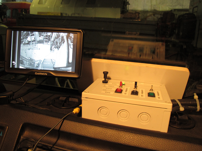

Hallo Jürgen!
Kannst du bitte deine Fragen und die Antworten von Garmin mal hier zusammenfassen?
Ich bin auch an dem DEZL 760 LTM dran, um Navigation und Kameras auf einem Display zu nutzen. Habe inzwischen von Garmin erfahren, dass die Rückfahrkamera vom Typ NTSC sein muss, was die Auswahl etwas einschränkt. Eine Probe mit einer alten NTSC Handycam von Sony im - "Ich bin doch nich' blöd" - Markt ist positiv ausgefallen. Ist eine Kamera angeschlossen und eingeschaltet, so erscheint ein Kamerasymbol im Display, welches auf Antippen das Kamera-Bild liefert. Im Hintergrund läuft die Navigation verdeckt und per Sound weiter. Nochmaliges Antippen des Kamerasymbols führt zurück zum Navi-Bildschirm. Soweit, so gut. Ein ähnlicher Test mit einer PAL-Kamera steht noch aus.
Insgesamt macht die Handhabung des Touchscreens im Indoor-Test einen flüssigen Eindruck. Bei der LKW-Navigation nehmen sich die verschiedenen System nicht viel, denn sie beruhen meist auf den NAVTEQ - Daten, deren LKW Abdeckung noch nicht europaweit komplett ist. Das DEZL 760 LTM hat im "Fernfahrer" den 2. Platz belegt, mit der Begründung "Menüs sehr verschachtelt"; damit komme ich schon klar. Weitere Kritikpunkte siehe Kommentare auf Amazon, sind IMHO Petitessen.
Was mir noch fehlt, ist die Pinbelegung des Garmin - Videokabels (3.5 Klinke mit 4 Abschnitten auf 1xCinch für ca 17 €!!); das kann man sicher günstiger woanders kaufen oder selbst löten. Dann noch einen AV-Signalumschalter davor schalten, um mehrere Kameras nach Bedarf einzublenden: das wäre meine Lösung. Das Videokabel am DEZL 760 kann am Befestigungsclip verbleiben, falls man das Navi zur Sicherheit aus dem Fahrzeug entnehmen will.

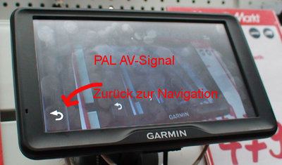

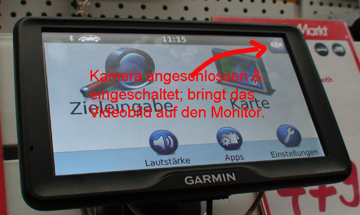

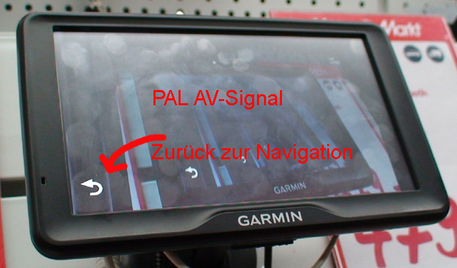

Zur Frage Videoanschluss des Garmin dezl 760LTM (NTSC und/oder PAL):
Der Test mit einer Videokamera mit PAL-AV-Ausgang hat ebenso gut funktioniert wie zuvor mit einem NTSC - Signal. So sah es mit der PAL-Kamera aus:

el_vago hat geschrieben:Zur Frage Videoanschluss des Garmin dezl 760LTM (NTSC und/oder PAL):
Kann mir bitte jemand sagen, welcher Anschlußadappter verwendet werden muss. Cinch-Stecker geht ja nicht wirklich.
Hintergrund, ich möchte einen Kamera-Umschalter verwenden, um eine zweite Kamera für den toten Winkel anwählen zu können. An Ampelkreuzungen schleichen sich gerne Radfahrer recht neben das Fahrzeug und sind beim Rechsabbiegen dann immer ein Problem. Beim Anfahren warte ich einen Moment, die meisten spurten ja direkt los und zeigen sich sofort. Davon kann ich jedoch nicht immer ausgehen und möchte eine zweite Kamera rechts vorne in die Stoßstange setzen, womit ich dann den toten Winkel einsehen kann.
Für den Anschluss habe ich von Garmin leider nur die lapidare Antwort erhalten, dass man einen normalen Anschluss benötigt, aber was ist normal. Nochbesser war die Reaktion bei dem Elektokaufhaus-Kette, wo die Käufer nicht blöd sind, "Rückfahrkamers oder Infos dazu Fehlanzeige. Dazu müsse man an den Elektronik-Handel wenden. Der Versuch mit eine einfachen Rückfahrkamera zeigte gar kein Bild und auch keine Videobereitschaft.

#19 Beitrag von el_vago » 2013-12-22 19:25:59
unihell hat geschrieben:...
Hintergrund, ich möchte einen Kamera-Umschalter verwenden, um eine zweite Kamera für den toten Winkel anwählen zu können. ...
Ich hab einfach meine Videocamera drangestöpselt, um zu sehen, wie es geht. Kabel auf Seiten der GARMIN Halterung ist 3,5mmm Klinke, von der Kamera i.d.R. Cinch, z.B. Conrad SpeaKa Professional AV-Kabel Klinke / Cinch Anschlusskabel 3,5 mm Klinkenstecker 4pol <=> 3x Cinch-Stecker, allerdings hat man da 2 unnütze Audiokabel mit dabei. Das Original-Kabel ist bei Garmin übertrieben teuer: Video Kabel für DEZL 560/760, Artikelnummer: PN6630 Preis: CHF 24.00. Besser noch ist ein Eigenbau 3,5mm Klinke, 90° gewinkelt, auf Cinch, passt dann besser, wenn man den Navifuß fest anbaut.
Eine Box zur Spannungsversorgung und Umschalten der Signale von 3 Kameras habe ich selbst gebaut.
Hatte die Rückfahrkamera Stromversorgung?
