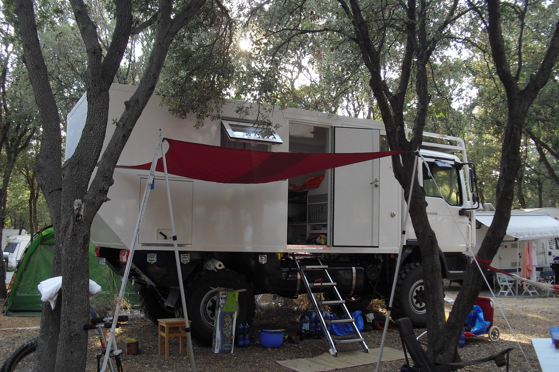

Wir haben seit 2 Monaten eine Elastische 30m2 grosse "Markiese" permanent im Einsatz (z.Z. haben wir ein Park und kein Fahrzeug)
Unsere bisherigen Erfahrungen: Keine Wasser Seen, Kein Flattern weniger Dynamische Last an den Montagepunkten, sehr Windstabil und ein angenehmeres Klima unter dem Laminat. Wir parken etwas geschützt direkt am Meer und ab und an pfeifft uns ganz ordentlich der Monsun um die Ohren.
Nachteile sind das Staumass & das Gewicht.
Kann auf Mass gefertigt werden (vergesst die Dehnung nicht, min. 10%)
www.tentickle.de
Bild folgt... es Regnet gerade.
Wir haben eine fix montierte Omnistor am Fzg. Flattern und damit verbundene Geräusche waren das nervigste...von der Grösse abgesehen. Ich habe Sie aus Sicherheitsgründen immer wieder ab / aufgebaut. Wenn die vordere Aluschiene auf das Dach fliegt / klappt sind die Solarzellen hin. Ja ist schon passiert... bevor die Zellen montiert waren, trotz doppelter Abspannung..es hatte die Heringe einfach rausgezogen / los gerappelt durch die Schwingungen der Flatterei.

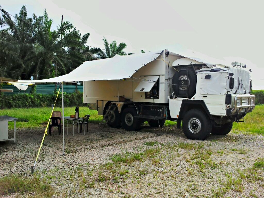

Hier der Nachtrag zu s.o.
5 x 6 Meter, gibt Platz vor dem Kleinen

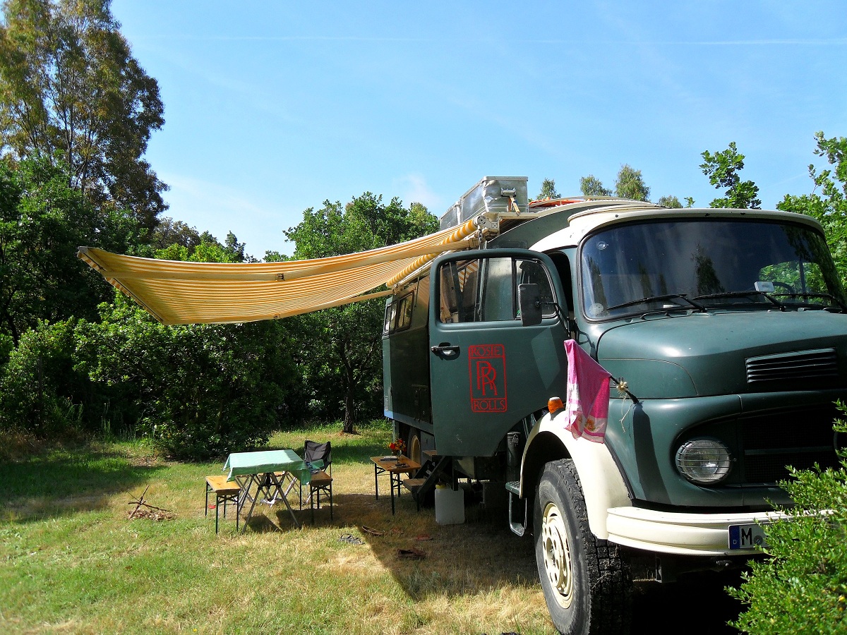

Wir haben eine alte Balkon Markise angeschraubt. Sie ist noch recht dicht, modert nicht auch wenn sie nass eingerollt wird, braucht keine Stützen :blush:
