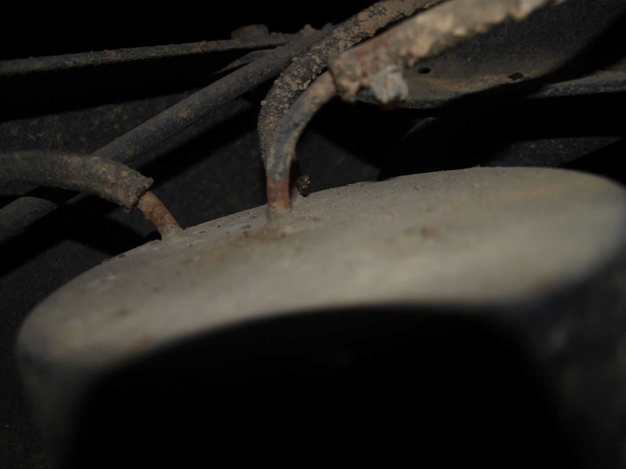

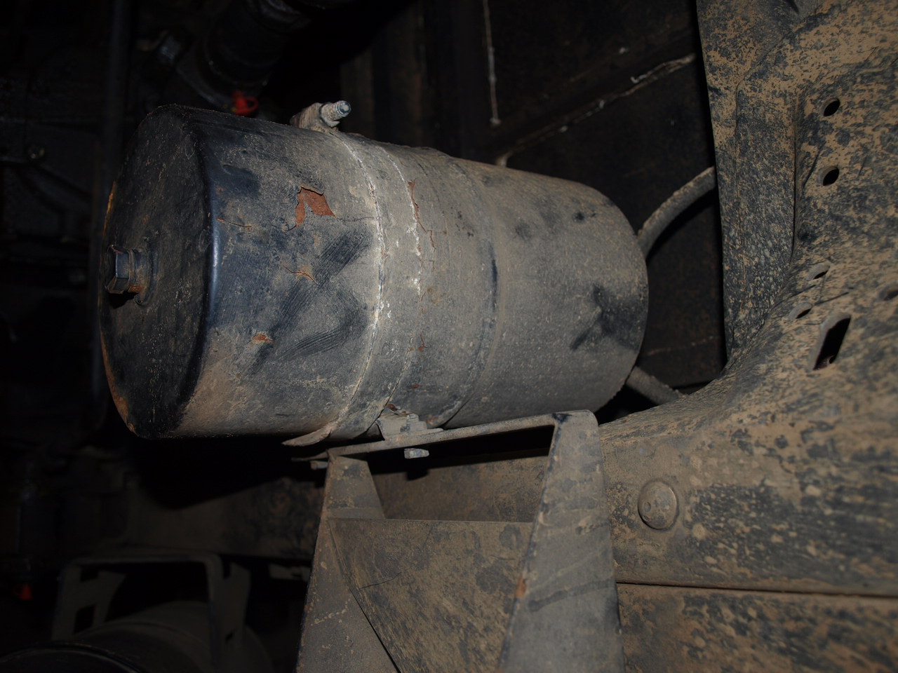

... wollte mal in die Runde fragen was ich da unter dem Wagen gefunden habe.
Leider habe ich kein Werkstattbuch für den Wagen.
Kann das ein Druckbehälter für die Luftdruckbremse sein?
... obwohl die Karre rein hydraulisch bremsen soll?? :angel:
Die Schläuche fühlen sich wie Karftstoffschläuche an. Von unten ist nix zu sehen.
Iveco Magirus 90 M 5.9 F mit Deutz F4L913

#2 Beitrag von Ulf H » 2013-01-31 23:18:43
... Tank für Standheizung ...

Moin Schorsch,
dieser Behälter hängt im Rücklauf von der ESP zum Tank. Er wird mit dem rücklaufenden Diesel gefüllt. Der Überlauf führt zurück zum Tank. Er ist also bei laufendem Motor immer voll.
Der Behälter dient als Tank für die Standheizung.
Beste Grüsse
Adriano

#4 Beitrag von 4x4-Novize » 2013-01-31 23:51:44
Jungs
ihr seit aber fix!!! :rock: :unwuerdig: :unwuerdig: :unwuerdig:
naja, dann kann ich das mit dem Bremsen getrost vergessen. :D
Vom Gefühl her auf den richtigen Weg. Die olle Eberspächer ist aber ausgebaut! Hoffe dat is wurstscht.
Danke
