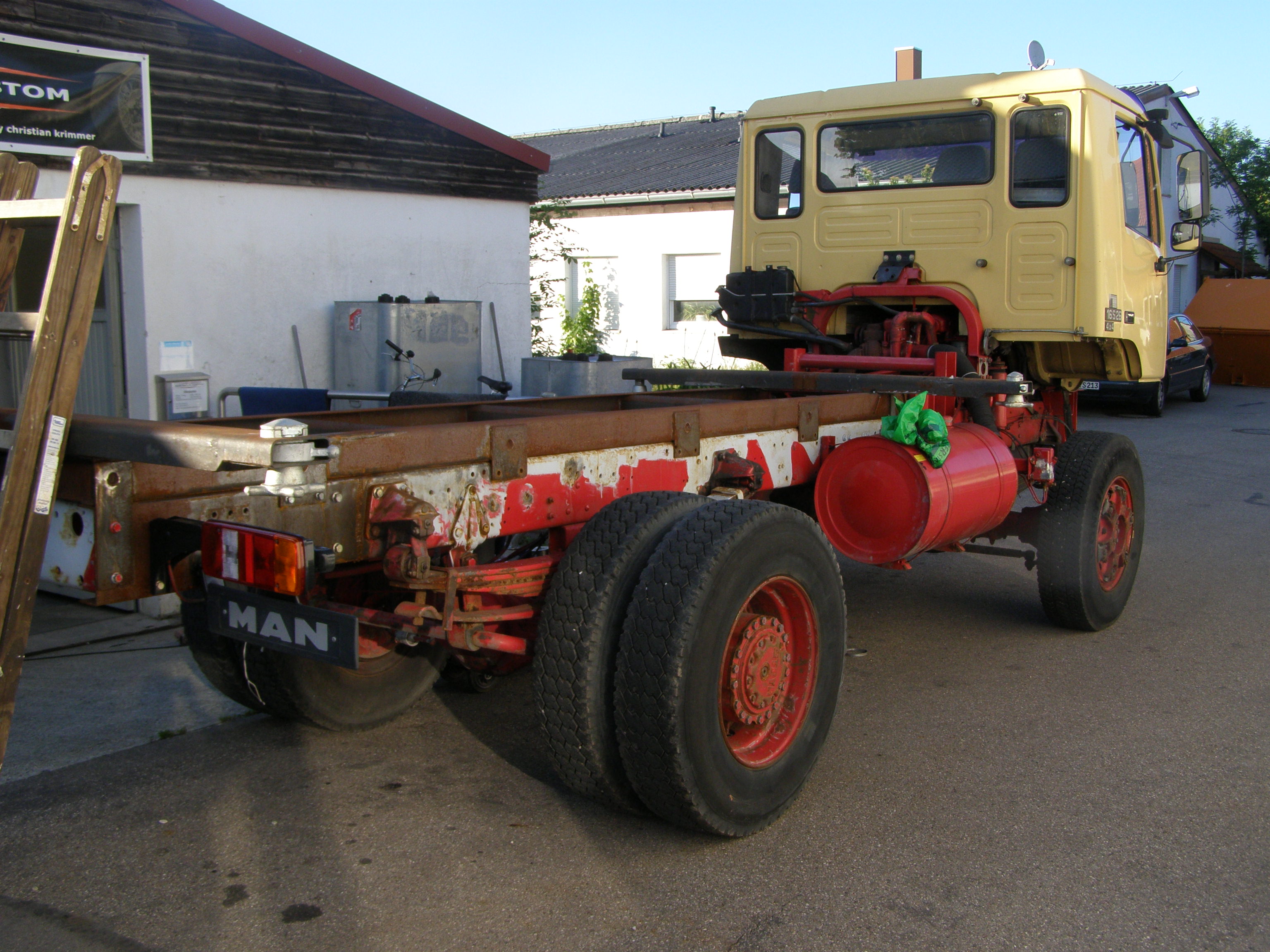

Hallo Crossi und Lassie,
ich lese aus euren Antworten, dass ihr im Gelände noch nicht per Automatik unterwegs ward...
Ich würde im MAN sofort eine Automatikgetriebe einbauen wenn es das nicht nur mit max. 1:1 Übersetzung gäbe.
Mit verschiedenen Geländewagen war ich mit Automatikgetrieben unterwegs und super zufrieden!
