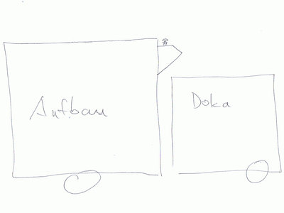

Hallo Leutens
Habe mal ne Frage wegen einer Truma Gasheizung (3002, 5002, jetzt 3004 5004 usw,)
Leider brauchen die ja einen Dachkamin - sonst verlieren sie die Zulassung.
Verlieren ist ein gutes Stichwort: Wenn ich den ersten Waldweg reinfahre verliere ich dann den Kamin...
Also ist meine Idee dazu:
Laut Truma Einbauanleitung muss der Kamin nicht senkrecht verlaufen - 15 Grad Abweichung von der senkrechten ist erlaubt.
Jetzt will ich den Kamin leicht schräg laufen lassen (15 Grad) und quasi vorne, oben im in der Aufbauwand die Wand durchstoßen und dort den Dachkamin auf eine Kiste setzen.
An den Aufbau setze ich eine Art Kiste die ja dann oben ein "Dach" hat, durch dieses Dach wird der Dachkamin geführt, ragt aber nicht über das eigentliche Aufbau Dach hinaus..
Als Schutz gegen die Äste im Waldweg könnte noch ein Blech um den Kamin konstruiert werden - die Doka ist ja noch niedriger als der Aufbau.
Die Zusatzkiste ist natürlich so dimensioniert das die Doka noch problemlos gekippt werden kann
Das hätte den Vorteil das der Kamin nicht an Höhe aufträgt (Aufbau-Dach ist höchster Punkt - ok also das Dachfenster ist höchster Punkt...) und länger lebt.
Und es hätte den Vorteil das wir die recht günstige Truma Heizung einbauen könnten - ich finde die nach wie vor gut, hatten die Dinger jahrelang in Womos drin - reicht uns vollauf. Uns schwebt die 3004 vor - die bekommt man so für ca 550 euronen inkl Dachkaminset.
Wenn die Kiste über fast die gesamte Breite bauen würde, hätte man noch Stauraum, und die Fläche nach vorne könnte man geneigt bauen - quasi als Windabweiser bzw Windleitblech (oder wie die Dinger heißen) - das würde noch mal ein paar Tropfen Diesel sparen...
Hat das schon mal jemand so gemacht und gebaut??
Habe ich was übersehen und meine Idee ist schwachsinnig??
Anbei eine kleine Skizze wie ich mir das vorstelle
Freu mich auf Hinweise, Kritik und Ideen
Danke

Re: Frage zu Truma Dachkamin
Hallo Natte,franz_appa hat geschrieben: Leider brauchen die ja einen Dachkamin - sonst verlieren sie die Zulassung.
nimm doch einen Truma Wandkamin.
Ist zulässig und einfach zu montieren.
Hendrik
@ Ulmer
Hmmm - ich habe das so verstanden das die Wandkamine nur für die Truma 2200 ist - und die hat keine Zulassung für Kraftfahrzeuge - nur für Wohnanhänger!!
Für diese typischen Truma-Heizungen ist der Dachkamin vorgeschrieben.
Oder habe ich das völlig mistverstanden?
Und klar - einbauen kann ich alles, sollte aber einigermaßen legal sein...
Das Auto hat zwar eine Lkw-Zulassung aber wenn der TÜV da ne Gasheizung sieht, sollte da auch einer hoch-offiziellen Gasprüfung nix im Wege stehen.
Richtig. Und der Fahrzeug-Dachkamin besteht auf dem "normalen" Dachkamin, der oben noch einen etwas größeren Pilz draufgeklipst bekommt.franz_appa hat geschrieben: Für diese typischen Truma-Heizungen ist der Dachkamin vorgeschrieben.
ihr habt Recht.
Für die 3000er und 5000er Serie ist nur der Dachkamin zulässig.
Ich kenne 2000er und 6000er Modelle aus eigener Erfahrung, für die Wandkamine auch möglich sind...
Sorry.
Hendrik
@Tobias
Ich antworte mal hier im Forum - ist ja kein Geheimwissen... und haben andere auch was davon.
Auf der Truma-Seite kann man die Einbauanleitungen herunterladen.
Daraus ist für mich ersichtlich das der Wandkamin nur für die Anhänger-Heizung geht.
Für selbstfahrende "Wohnbereiche" ist der Dachkamin vorgeschrieben - leider...
Naja - Die Kamin-Abluft wird in der Regel durch einen Kleiderschrank geführt - und heizt den dann mit, soweit schön...
MIr geht's darum ob mein erdachtes Zusatz-Dach wohl Truma-TÜV-konform ist?
Bedeutet dies dann nicht einfach nur das du diesen eben dann während der Fahrt nicht benutzen darfst?
Wegen deiner Zeichnung, vll. einfach mal zu deinem TÜV-ler fahren?
Habedere,
nur so grob drüber nachgedacht:
- Das oberste Stück Rohr ca. 30 cm senkrecht und dann um 15° nach hinten abgewinkelt durchs Dach führen und 5 cm überstehen lassen.
- Oben auf das Rohr eine Abdeckung, von vorne ca. 40% die Rundung abdeckend ca. 2 cm hoch und hinten ans Rohr zwei schmal Stützen, die die Abdeckung oben halten.
- Die Abdeckung mit 1 - 2 cm seitlichen Überstand.
- Das Endrohr und die Abdeckung aus Edelstahl
- Die unteren senkrechten dreißg cm mit kräftigen Rohrschellen an der Wand befestigt, verhindert ein Abreißen oder Verbiegen bei Hindernisse (Ästen)
Gut, was ich jetzt nicht weiß, um wieviel sich evtl. die Gesamthöhe verändert; da ich nicht die weiteren Dachaufbauten kenne. Hier wären es, je nach Ausführung, ca. 7 cm.
moins,
mmmmhhh ich habe einen Bodenkamin und es gab keinerlei TÜV Probleme ( vielleicht hat der TÜV Mann ja auch keine Ahnung
Aber bei Kauf wurde mir auch nix gesagt, dass soetwas unzulässig sein soll.??
Das einziege was ich nicht haben darf, ist eine Öffnung im unteren Bereich des Abgaskamin.
Der Kamin sitzt auch ziemlioch an der Seite und bläst dort die Abgase unters Auto ins freie.
Schau dir das mal an, ich habe eine Truma .....???--4000
Hast du WOMO Zulassung? Ist mir irgendwie entfallen?!
Sind da neue Vorschriften.?
Meine Gasprüferzulassung ist ja auch ein paar Tage her
Ich finde Rohre (und dann noch lange) nicht so toll, je kürzer desto besser und nach oben
probleme mit Wasser.
OK, jetzt könnte jemand kommen:----was machst du bei wasserdurchfahrt?
Da sage ich: gar nicht durchfahren, da müsste das Wasser schon mind. 1,20 haben??
Es kommt eher wasser von oben, als mir das Wasser von unten reindrückt.
ANdy
EDIT: Bei allen Wandkamine gibt es mittlerweile Abstände zu den zu öffenden Fenstern!! also beachten:
Nicht dass die der kühlschrank (wenn Gasbetrieben) die Abgase ins offene Fenster bläst
Die alten Ausführungen heben bestandsschutz, da muss nix umgebaut werden. Ich weis aber nicht mehr, ab wann da das Datum gilt für die erstinbetriebnahme.
ANdy
