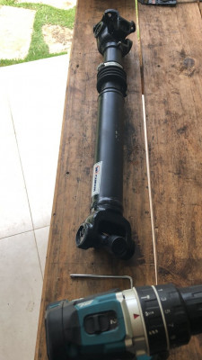

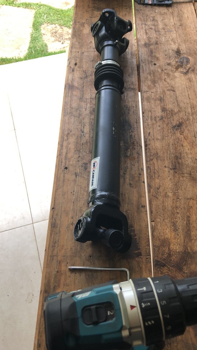

Re: Kosten Instandsetzung Kardanwelle.
Hi Uwe,
super Erklärung, danke.
https://www.youtube.com/watch?v=N4OxuSgxMiQ
So sah der Kardan aus, keine Ahnung warum mir das nicht vorher aufgefallen war, sowas kommt ja nicht über Nacht. Vielleicht, weil ich das alles gut geschmiert hatte und dann mit der Muffe wird das Spiel "verschleiert".
Der Kardan war nun bei der Überholung und sieht optisch ganz ok aus. Neues Schiebestück (Innen/Außen) eingeschweißt und neues Kreuzgelenk auf der Schiebestückseite. Nun wieder völlig Spielfrei
Kostenpunkt hier in Brasilien: 105€
Hier in Brasilien gelten natürlich andere Preise hinsichtlich der Teile (viel Nachbau, aber auch viel Mist dabei) und natürlich der Arbeitszeit. Wobei ich das natürlich schon recht günstig fand.
Neu sind die Gabel/Aussenschiebestück, das Kreuzgelenk dort und die Aussenverzahnung auf der Welle selbst (das haben sie neu eingeschweißt). So nen Kreuzgelenk und damit auch Schiebestückaussenteil kann man ja auch selbst raus/reinkloppen, aber mit dem Schweißen/Auswuchten/Ausrichten happert es natürlich.
Rechnung sieht hier so (ganz grob umgerechnet) aus:
- Kreuzgelenk: 13€
- Schiebeinnenstück: 35€
- Schiebeaussentück: 35€
- Arbeitszeit: 25€
(wenn man die Teile selbst im Internet kauft, dann wirds nochmal etwas günstiger, ABER man weiß nie, was man bekommt. Hatte schon oft, dass die Teile dann einfach nicht gepast hatten)
Wobei das natürlich ein sehr kleiner Kardan ist, im Vergleich zu dem, was die da sonst so rumfliegen haben. Normalerweise machen die LKWs und ab und an steht mal nen Pickup da. Aber ich war wirklich positiv überrascht, die haben sich das angeschaut, 3min später hatte ich nen Angebot und 1,5 Tage später den Kardan zurück.

Ich will nun beide Kardanwellen in der Werkstatt anschauen und demontieren lassen und sie - falls nicht die Werkstatt schon etwas feststellt (z.B. Markierungen am Schiebstück fluchten nicht) - die Kardanwellen zum Überholen bringen. Habt Ihr eine Idee, mit welchen Kosten ich für die Instandsetzung aktuell rechnen muss?
Habt Ihr andere Hypothesen zur Ursache der Vibrationen?
