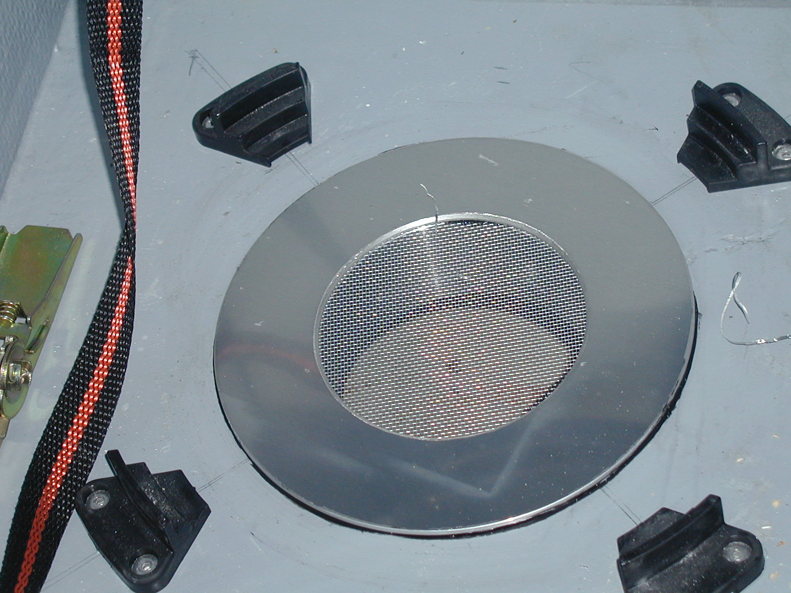

so hab ichs gemacht...Flansch gedreht, von unten eingeklebt, von oben einfach nen Ring aus 4mm Alublech und ein feines Edelstahlgewebe aus dem Baumarkt mit Karosseriekleber festgeklebt.
Flansch von unten, damit keine Feuchtigkeit in den Boden (Sandwich) gelangen kann.
