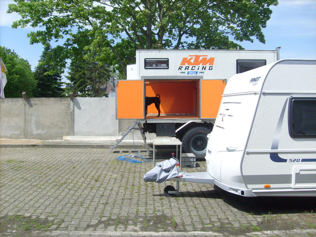

Tjoa, folgendes "Problemchen" ...
Durch die orangene Tür (die natürlich verlossen ist, habe aber leider kein anderen Foto) tritt Regenwasser in den Innenraum.
Ist die Tür verschlossen steht sie ca. 5mm über, das Regenwasser läuft von oben fröhlich herunter und sammelt sich dann an dieser Seite im Innenraum ...
Nur die Tür abdichten wird keinen Erfolg bringen, Wasser ist ja intelligent und findet schon seinen Weg, also dachte ich mir sowas wie eine (kleine !) Ablaufrinne über der Tür anzubringen ...
... leicht schräg angebracht ... quasi um das Wasser aufzuhalten bzw. ihm einen anderen "Weg" zu ermöglichen.
Das Ganze vorzugsweise geklebt und nicht geschraubt ... jemand eine Idee/Produktempfehlung, etc ?
Womit könnte ich die Rinne denn festkleben, soll ja auf der Bahn nicht abfallen ...
Bin über Tips dankbar.
andreas

bei Reimo gibt es Regenrinnen zum Kleben
Bis dann

Die HP vom Reimo ist ja riesig, in welcher Rubrik finde ich denn sowas ?
http://www.reimo.com/de/startseite/startseite.html
@Schleicher
Heute schaffe ich es nicht mehr, Arbeit ruft ... Werde ich aber im Hinterkop behalten, wobei meine Angaben ja eigentlich reichen sollten.
Die Türen sind ja auch eigentlich abgedichtet, jedoch sind die Dichtungen nicht mehr so optimal ... Neu abdichten will ich`s irgendwie nicht, da wir die Türen oft benutzen und sie dann schwerer zu schließen sind. Darüberhinaus glaube ich es wäre am besten, das Regenwasser direkt von der Tür fernzuhalten, also eine kleine Rinne schräg anbringen. Das Wasser kann sich dann dort sammeln und woanders ablaufen ...
Vorzugsweise würde ich die Rinne gerne schräg auf den metallischen Türrahmen kleben.
andreas

nur glaube ich das die Anbringung eier Wasserrinne alleine das Problem nicht lösen wird.
Im Stand ja, aber wie sieht das bei Fahrt aus wenn das Wasser am Aufbau entlang über die Rinne gedrückt wird ?
Daher meine Bitte um eine Nahaufnahme.
Grüßle,
Schleicher

http://www.reimo.com/de/46299-kunststof ... stklebend/
http://www.reimo.com/de/M43030-regenrin ... tklebende/
Würde das hier gehen ?
@Schleicher
Während der Fahrt ist`s eigentlich egal, es geht eher um den Stand, da ich leider nur einen unüberdachten Stellplatz habe.
Ich bin eigentlich nur ein "Schönwetterfahrer". :D
andreas

Hi mach das nicht zu kompliziert , schau mal im Baumarkt Deines Vertrauens vorbei , entweder nimmst Du ein U-Profil aus Alu .Das hab ich z.B über unseren Schiebefenstern montiert oder Du kaufst einen Blechstreifen und biegst den so das der nach der Anschraubfläche etwas schräg steht .Wenn Du dazu keine Möglichkeit hast , such Dir eine Schlosserei die machen Dir das für kleines Geld aus VA oder verzinktem Blech.
Garfield

Sind die beiden Angebote die ich verlinkt habe zu kompliziert oder für mein Vorhaben ungünstig ?
Ich meine, wäre Deine Lösung schneller oder günstiger ?
Soll kein Angriff sein, ich weiß es echt nicht ... der Vorteil an den Angeboten ist, dass sie selbstklebend sind und ich mir damit über die Befestigung keine Gedanken machen muss.
andreas

Nö es ist halt so das ich gerne in meinem Umfeld nach Lösungen suche weil da brauch ich nix bestellen kann das Zeug angrabbeln bevor ich kaufe usw . Wenn das irgend wo mal kaputt gehen sollte bekommt man leicht Ersatz , nicht über all auf der Welt gibt es Reimo Händler :D Stahl/Blech bekommt man fast überall . Letztendlich mußt Du für Dich entscheiden was das richtige für Dein Problem ist .
Gruß Garfield
Ach so: Bei uns ist das alles auch nur geklebt mit Sikaflex

Ich hatte das gleiche Problem beim Koffer auf meinem G. Nach mehr als 50 000 km wurden die von mir ausgetauschten Originalfenster (also die dann eingesetzten neuen ) undicht. In SA habe ich dann Schienen von einem Metallhändler geholt und über den Scheiben angebracht (verklebt, zusätzlich mit zwei kleinen Karosserieschrauben fixiert) Seitdem ist Ruhe. Schon blöd, wenn einem nachts im Bett die Füße nass werden.

ich hab mir damals von einem Wohnmobilfritzen alte Aluschienen besorgt.Die waren alle verkrazt und ich konnte die für kleines Geld bekommen, da die meisten Tupperschüsselbesitzer nur neue haben wollten.
Frag doch mal bei einem bei dir in der Nähe nach.
Angeklebt hab ich die auch, nehme allerdings den Kraftkleber von Teroson. Der ist UV Stabil und braucht nicht vorbrhandelt werden(Primer), ist aber auch nicht bilig.

Thema erledigt, gestern eine Regenrinne angebracht, leicht schräg, sodaß das Wasser einen anderen Weg nehmen und hinten ablaufen kann.
War eine selbstklebende vom Reimo, mal schauen wie sie hält ansonsten nochmal "nachkleben" ...
Danke für die Hilfe
