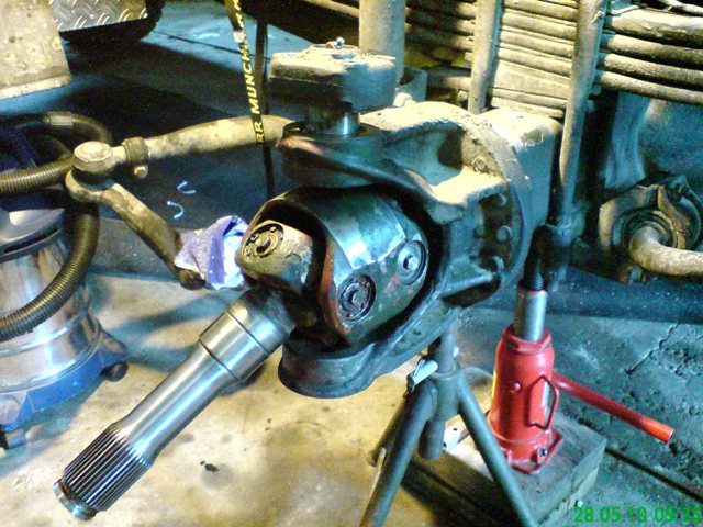

Immer wieder gibt es Probleme mit den Deutz 3,6 Tonnen Achsen im Bereich der Tragringe und Doppelgelenkwellen.
Die Teile sind für die Doppelgelenkwellen sind nahezu nicht mehr oder nicht mehr beschaffbar und zudem unverhältnismäßig teuer.
Die Reparatur der Tragringe geht immer mit der Schwächung der Bolzen einher.
Neue Tragringe , wenn es sie überhaupt noch gibt, sind ebenfalls sehr teuer.

Doppelgelengwelle:
Hier würde ich gern Felix Vorschlag mit Gleitlagern in die Tat umsetzen. Doppelgelenkwellen ohne Nadel- mit Gleitlagern gab es zB. bei Schwimmwagen. Von der Konstruktion her ein wenig anders , aber grundsätzlich erst mal eine Doppelgelengwelle ohne Nadellager in einer Allrad VA.
http://www.vwschwimmwagen.de/MeinSchwim ... en/105.jpg

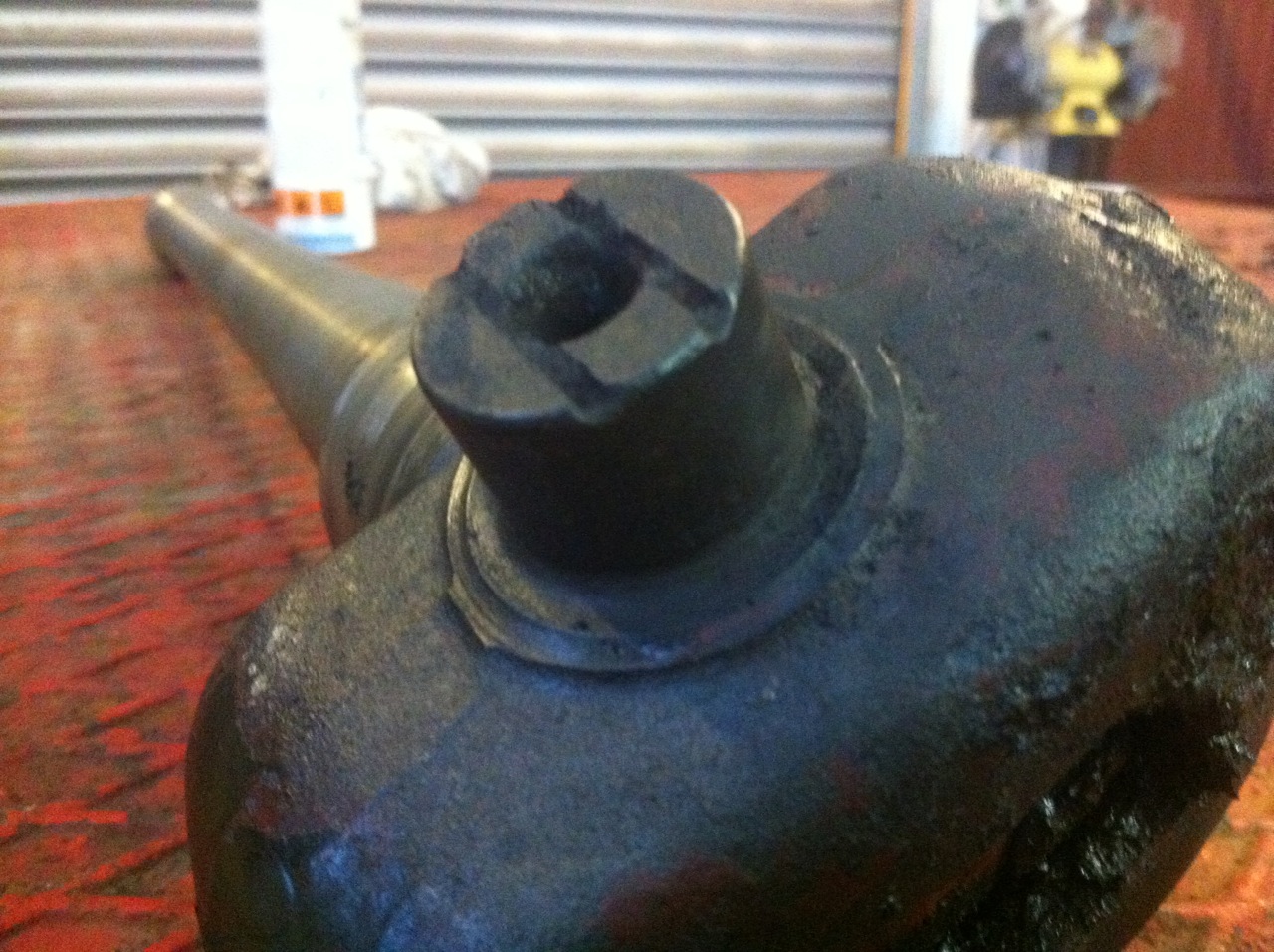

Tragring:

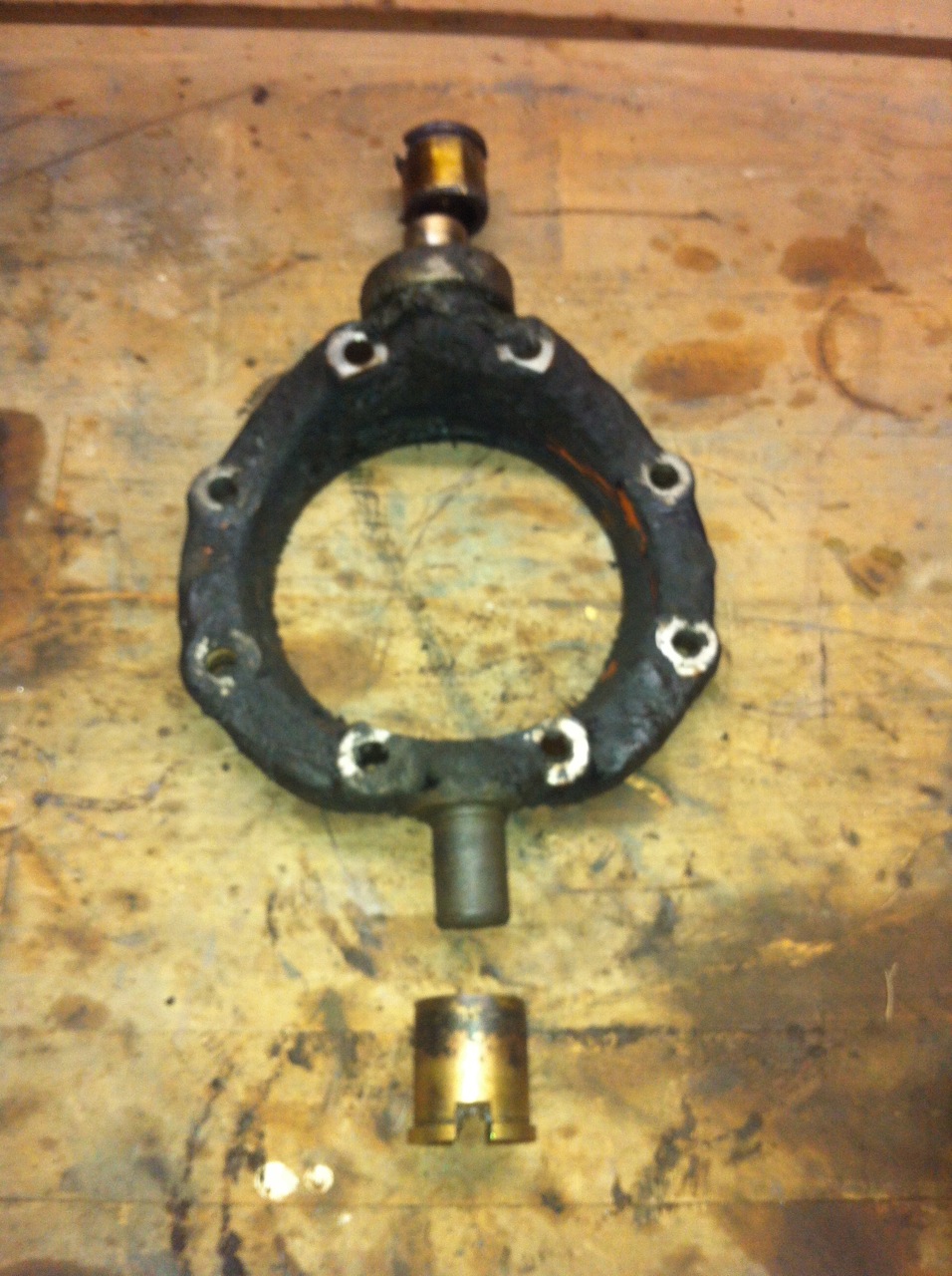

Beim Tragring dachte ich an ein überziehen des noch unbeschädigten Bolzens mit einer Hülse und eine dem entsprechend erweiterte Buchse. Also quasi genau so, wie beschädigte Tragringbolzen aufgearbeitet werden.
Hier aber präventiv, ohne Materialschwächung und beliebig oft wiederholbar.

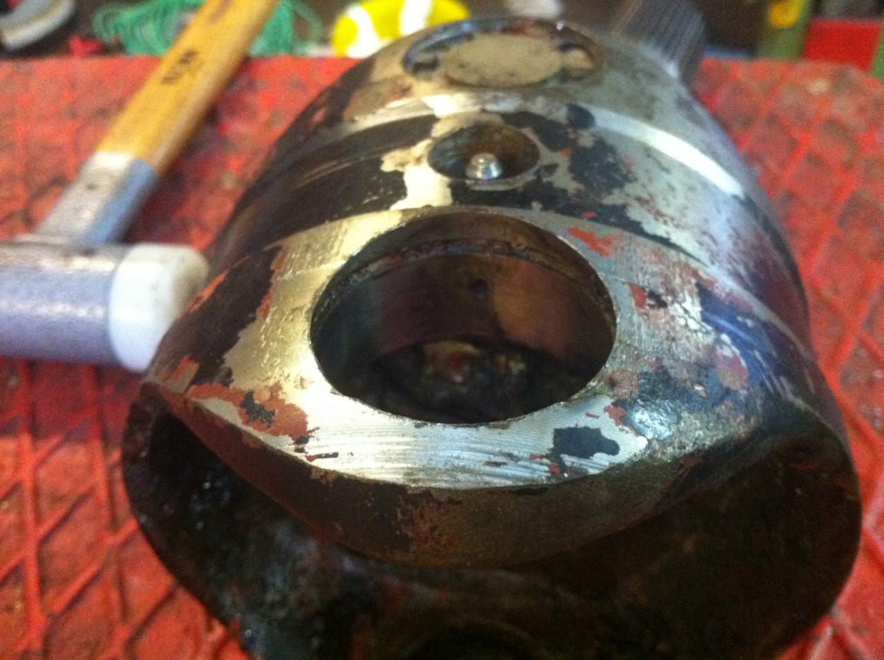

ich habe die Reparatur eines Tragringes hinter mir. Der Aufwand des Abdrehens, des Anfertigens der Hülse und das anschließende Aufschrumpfen sowie das Aufreiben der Buchse ist im Verhältnis zum Aufwand der Demontage/Montage des Tragringes relativ gering. Hier bin ich nicht sicher ob sich der mit der präventiven Maßnahme verbundene Montageaufwand lohnt. Den Materialabtrag sehe ich unkritisch solange man bei der jährlichen HU das Spiel testet und ggf. schnell repariert.
Hier bin ich insgesamt unsicher ob sich die Initiative lohnt.

Technisch sinvoll erscheint mir dabei, dass eine erneute Reparatur willkürlich oft und preiswert wiederholt werden kann.
Die 2 Bolzen desTragrings nehmen alle Rad- und Fahrzeugkräfte auf . Ich würde da , wenn es geht, gar nichts schwächen wollen.
Ist das als Sinnvoll nachvollziehbar oder befinde ich mich auf einem absoluten Irrweg.

Tragring:
Den Tragring demontieren, reinigen und ins Eisfach legen.
Die Hülse in ein Ölbad mit 120 ° C Temperatur legen.
Nach erforderlicher Zeit einfach übereinander schieben und thermisch normalisieren lassen > fest.
Und genau für solche Dinge ist Support notwendig , da die richtigen Passungen und Maße festgelegt und berechnet werden müssen.

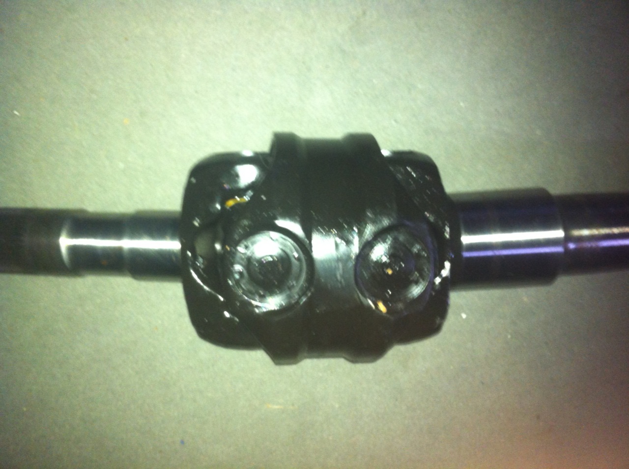

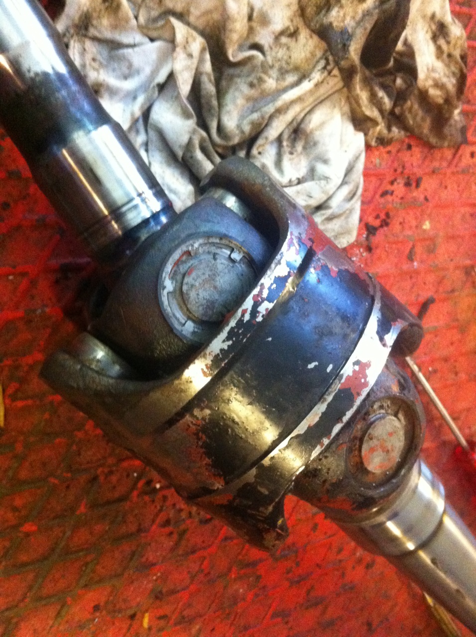

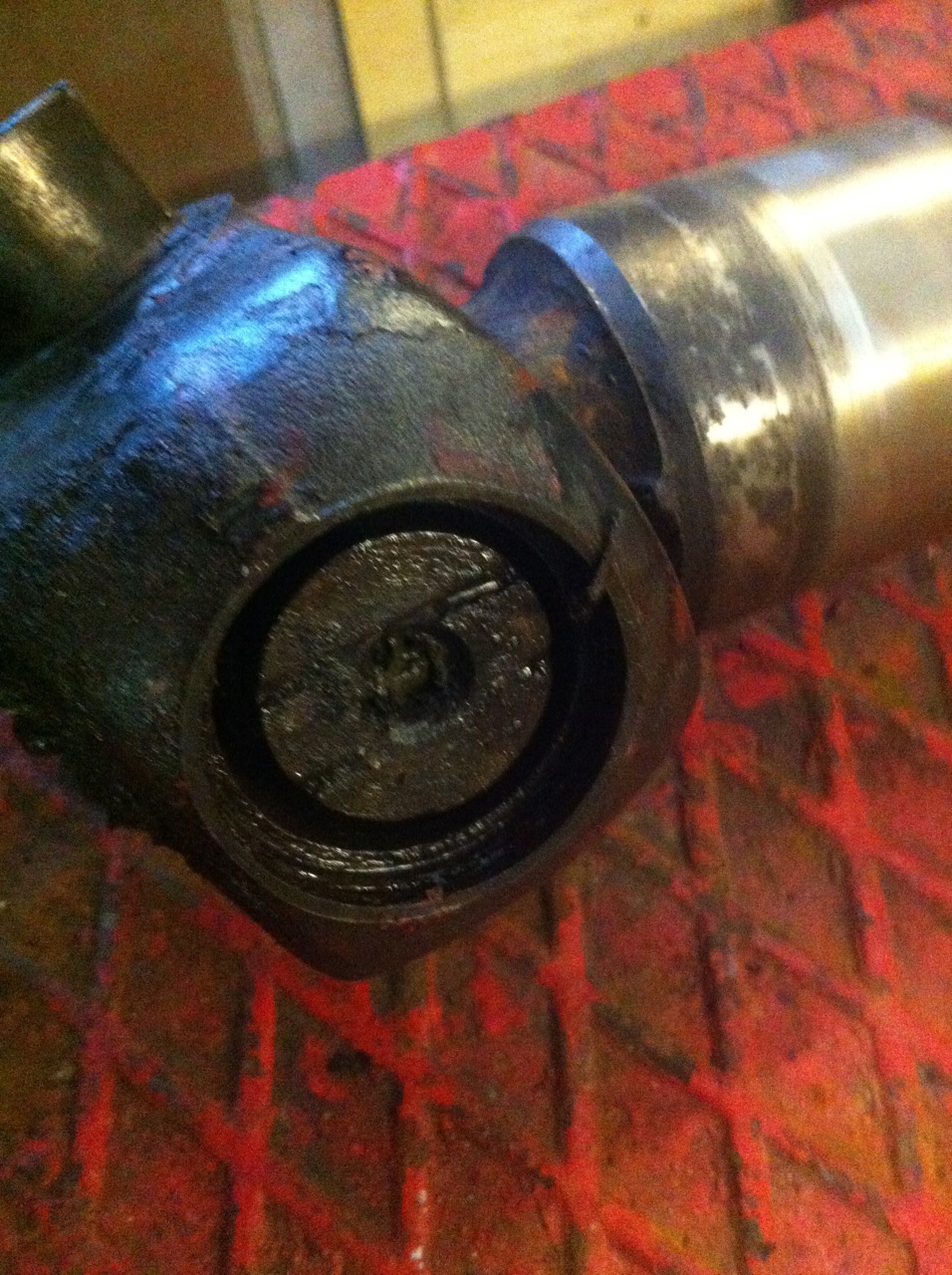

Doppelgelenkwelle
Welche Matreialien gibt es die es damals evtl, nicht gab. Was ist hier das geeignetste Material.
Da wir nicht 1.000.000 Fahrzeuge bauen und mit dem spitzen Stift rechnen müssen, können wir dann ja einfach die bestmögliche, erfolgsversprechende Materialkombination wählen.
Soll es da Material wie bei Federgehängen sein ?
Gedanken ...
Beim ersetzen des Nadellagers durch ein Gleitlager , sollte die Hülse über dem Bolzen des Kreuzes so groß wie technisch möglich realisiert werden.
Damit würde eine größere Auflagefläche in der Lagerfläche entstehen und somit würden sich die eingeleiteten Kräfte pro Flächeneinheit reduzieren . Der Verschleiß wird dadurch vermindert.
In Lagerbuchsen habe ich schon mal schräg ( vielleicht 15° bis 30° ) zur Achse der Buchse verlaufende Fettkanäle oder Abriebkanäle gesehen. Die scheinen mir für eine gleichmäßige Druckverteilung geeignet.
Das Realisieren einer Abschmierbarkeit wäre für mich wichtig.
Wenn es zwei erfolgversprechende technische Varianten nebeneinander gib, können zur Probe auch beide Versionen in die Probewelle gebaut werden.
Es ist schließlich eine "Doppelgelenkwelle"
Das wird dann eine Saison gefahren und dann kann ja alles im Winter wieder demontiert und auf Verschleiß überprüft werden.

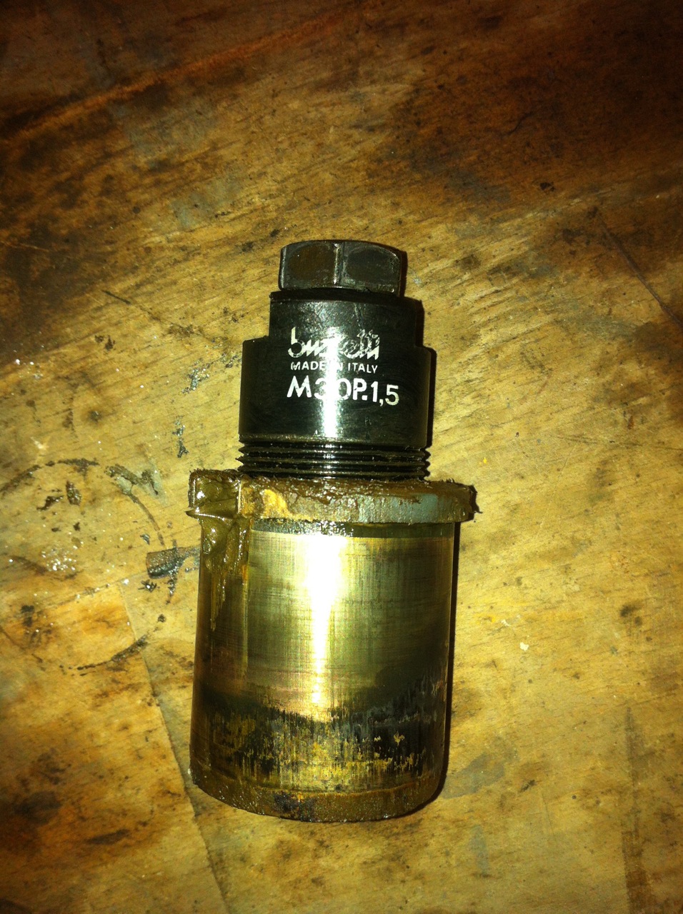

ich würde folgendes Vorgehen vorschlagen: Als Gleitlager würde ich DU-Buchsen verwenden, die Dinger sind sehr billig, fertig zu bekommen und haben sich an meine Achsschenkelbolzen gut bewährt. Und zwar die geschmierte Ausführung mit Schmiertaschen im Material, das macht die Teile wartungsfrei und außerdem können die viel mehr, als die ungeschmierten. Passende Wellendichtringe in dem Maß der DU-Buchsen gibt es auch.
Die DU-Gleitlager laufen hervorragend auf hartverchromten Kolbenstangen, welche für ein solches Gleitlager eine völlig ausreichende Oberfläche mitbringen. Kolbenstangen sind (im Gegensatz zu Nadellagerinnenringen) trival zu bearbeiten. Im Gegensatz zu einer auf Maß gefertigter Obefläche sind Kolbenstangen als Meterware auch eher ein Cent-Artikel. Zuletzt sind Kolbenstangen an der Oberfläche Korrosionsbeständig, sodass die Lagerung sogar bedingt Feuchtigkeit verträgt (Das endet, wenn von der Stirnseite das Chrom unterrostet oder Rost zwischen DU-Buchse und Bohrung entsteht: Dann drückt der Rost das Lagerspiel platt und das Lager stirbt.)
Nun muss aus der Kolbenstange auf der Drehbank nur eine Hülse gebohrt werden, welche über die verschlissenen Bolzen der Welle passt. Das kann man im Prinzip auch selbst, so man eine einstellbare Reibahle und eine Drehbank hat.
Allgemein sehe ich hier das Problem: Wie verschlissen sind die Bolzen der Welle eigentlich? Das mit einer Presspassung wird man gleich vegessen können, die Bolzen werden eine völlig zufälligen Durchmesser haben. Allgemein wir man zuerst den verschlissenen Bolzen so lange schleifen/abdrehen müssen, bis dass wieder eine ebene Oberfläche entsteht um die Hülse zu tragen und danach die Hülsen passend zu dem Fertigen, was von dem originalen Bolzen noch übrig ist. Das kann man nicht als "Produkt" anbieten, das wird jemand mit der geeigneten Ausrüstung und dem geeigneten Können (also ein Dreher) an den konkreten Fall eine defekten Welle anpassen müssen. Da so keine Einheitsbohrung entsteht, wird das mit der Presspassung eher schwierig werden. Aber eine Lospassung und Loctite werden auch ausreichen. Ich hätte generell auch die Sorge, dass eine Presspassung den Ring aufweitet und dann das Spiel zur DU-Buchse nicht mehr passt. Die Arbeiten benötigen weder besondere Oberflächen, haben keine "schwierigen" Werkstoffe oder benötigen besondere Präzision, sind daher preiswert von jedem Dreher zu machen.
Da man hier zwei Ringe hat (DU-Buchse und innenring aus Kolbenstange) braucht man einen Deckel für die Bohrung in der Gelenkwelle. Hier bieten sich die Standartdeckel an, wie sie z.B. von Simrit angeboten werden. Ist die Bohrung in der Welle auf Grund von Rost sehr uneben, sollte man die Deckel generell von Innen mit Fett füllen und zusätzlich von Außen mit Dichtmasse einschmieren, damit kein Wasser unter der Dichtlippe des Deckels durchsicken kann. Abschmieren kann man solche Deckel nicht, aber das ist auch nicht nötig, die DU-Buchsen haben Schmiertaschen in der Oberfläche in denen sie einen Lebenslangen Fettvorrat speichern.
Nun steht und fällt das damit, ob es DU-Buchsen gibt, welche in die Bohrung für die Nadellagerbüchsen der Gelenkwelle passen und ob es zu diesen Buchsen eine passende Kolbenstange als Halbzeug gibt.
- Gibt es die Kolbenstange nicht, kann man eventuell einen Nadellagerinnenring auf das passende Maß des verschlissenen Bolzens abdrehen. Das wird teurer, weil sehr hartes Material (Reibahle kann man gleich vergessen) und auch an sich sind die Teile teurer.
- Gibt es auch keinen innenring kann man aus Vergütungsstahl einen Ring anfertigen, der eine ausreichende Oberfläche für DU-Buchsen aufweißt. Das ist teurer, weil zusätzliche Fertigungsschritte notwendig sind.
- Gibt es die DU-Buchse nicht, kann man eventuell eine Adapterhülse oder gar Büchse fertigen. (In der Länge kann man die Buchsen anpassen, aber nicht im Durchmesser.) Das drehen von dünnwandigen Büchsen udn Hülsen ist aber nicht unbedingt preiswert. Alternativ kann man das Gleitlager aus Sinterbronce komplett auf Maß fertigen. Dabei lohnt es eventuell auch, den originalen Bolzen glatt zu scheifen und dann aus der Bronze das Lager komplett nach dem Bolzen zu fertigen. Hinetrher auch mit Deckel verschließen, Sinterbronze darf man nicht schmeiren.
- Man kann auch Material auf den Bolzen auftragen und ihn dann auf das alte Maß bringen. Ich sehe darin aber wenig Sinn, durch den Materialauftrag wird er eher geschwächt, dann kann man ihn auch einfach wieder glatt schleifen/drehen, spart den Arbeitsschritt des Materialauftrags. Und das Lager bzw. den Innenring muss man eh anfertigen, da kann man ihn auch gleich passend zum Restbolzen fertigen.
Das Verfahren kann man 1:1 für die Tragringe anwenden. An genau der Stelle haben sich bei mir DU-Buchsen sehr gut bewährt, auch wenn die Lager von dem Maschbauern eher belächelt werden, haben sie bei mir bisher das gehalten, was der Lagerkatalog von SKF verspricht.
Was so leider nicht geht, ist ein Produkt in großen Mengen herzustellen, welches man als "Ersatzteil" anbeiten kann, weil in jedem Fall der verschlissene Bolzen überarbeitet werden muss. Dafür müsste man neue Gelenkkreuze herstellen, und das ist nicht Wirtschaftlich machbar. Außerdem ist die Instandsetzung, die man hier anbeitet etwas, für das man prinzipiell ein Gewerbe anmelden muss und außerdem einen Maschinenpark braucht, der nicht umbedingt einem Hobbykeller entspricht. Nicht zuletzt ist es nicht ganz so einfach, die Lager in den Wellen zu tauschen. Als Dinstleister bietet sich ein Gelenkwellenbauer an, der hat meist ausreichend "Drehbank" vor Ort, um einen Bolzen glatt zu drehen und eine Hülse aus einer Kolbenstange zu fertigen. Am schwierigsten wird es wohl noch, ihn von eienr derart unkoventionellen Instandsetzung zu überzeugen, nieman lässt sich gern in sein Handwerk quatschen...
Im Fall der Gelenkwelle wären davon auch nur vier von 8 Lagern betroffen: In den Wellenstummeln befinden sich Bolzen, welche mit einer Passung in das Auge der Wellenstummel eingeschoben sind. Diese Bolzen kann man tauschen, und daher auch vermessen und anfertigen lassen. Auch wenn ein Bolzen mit einer für Nadellager geeigneten Oberfläche und Genauigkeit kein billiges Teil sind, könnte man so etwas als Standart-Ersatzteil in größerer Stückzahö vorfertigen lassen. Passende Nadellagerbüchsen finden sich sicher in einer Kreuzgarnitur für einfach Kreuzgelenke bei denen man das Kreuz dann einfach wegschmeißt.
Für die anderen vier Lager, welche auf den beiden Gelenkkreuzen der Doppelkreuzgelenkwelle laufen, könnte man die Innenringe auch vorbereiten, aber nur grob auf Untermaß bohren. Die Teile müssten dann von einem Dreher des geringsten Misstrauens an den verschlissenen Bolzen angepasst werden.

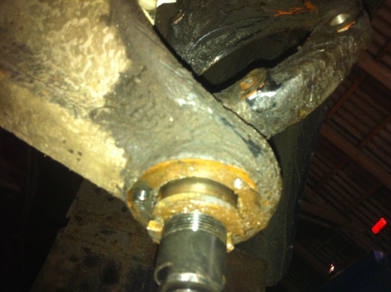

Themensprung zum Tragring :
Demontagehilfe.

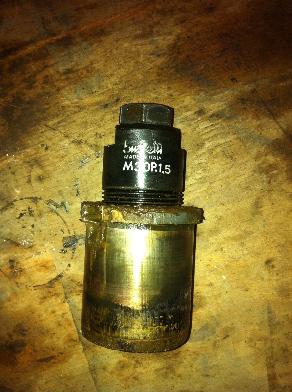

Die Demontage der Buchsen geht kinderleicht mit einem Polrad-Abzieher M 30x1,5 Rechts- und Außengewinde.
zB. Polradabzieher Buzzetti 5247.
Der Tragring hatte vor der demontage minimal Spiel.
Im April wie gesagt noch TüV mit Rüttelplatte etc. Es wurde zu diesem Termin kein Spiel festgestellt.
Un dich hab noch gesagt:
" Guck bitte ganz genau alle Lagerungen und Spurstangen etc. an !
Ich will wieder nach Island und da sind die Fahrzeugbelastungen um ein vielfaches höher als auf Deutschen Straßen"
Daher behaupte ich für 3,6 Tonnen Achse :
Ist das kleinste Spiel zu Spüren, ist der Tragring bereits hin !
Bisher habe ich im Forum auch noch keinen Bericht darüber gelesen, dass jemand , nachdem er auch nur das minimalste Spiel festgestellt hat, einfach nur die Buchsen gewechselt hätte und gut war.
Täusche ich mich da etwa ?
Mann, Mann, die Jungs die die Achse konstruiert haben, hätten besser Frisöre werden sollen!
Anbei die Schadensbilder

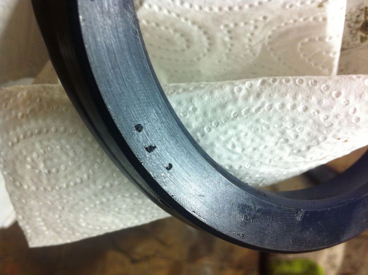

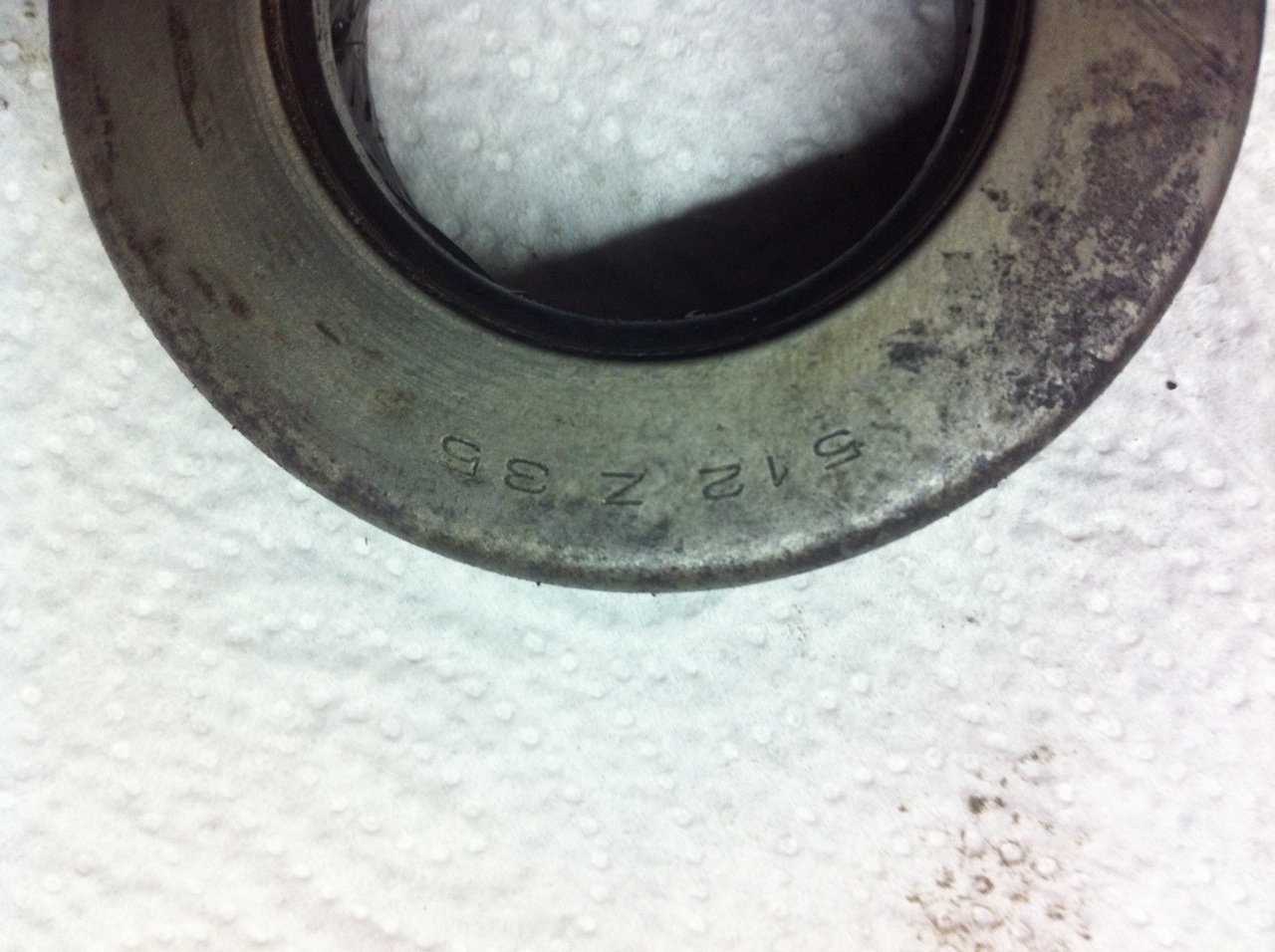

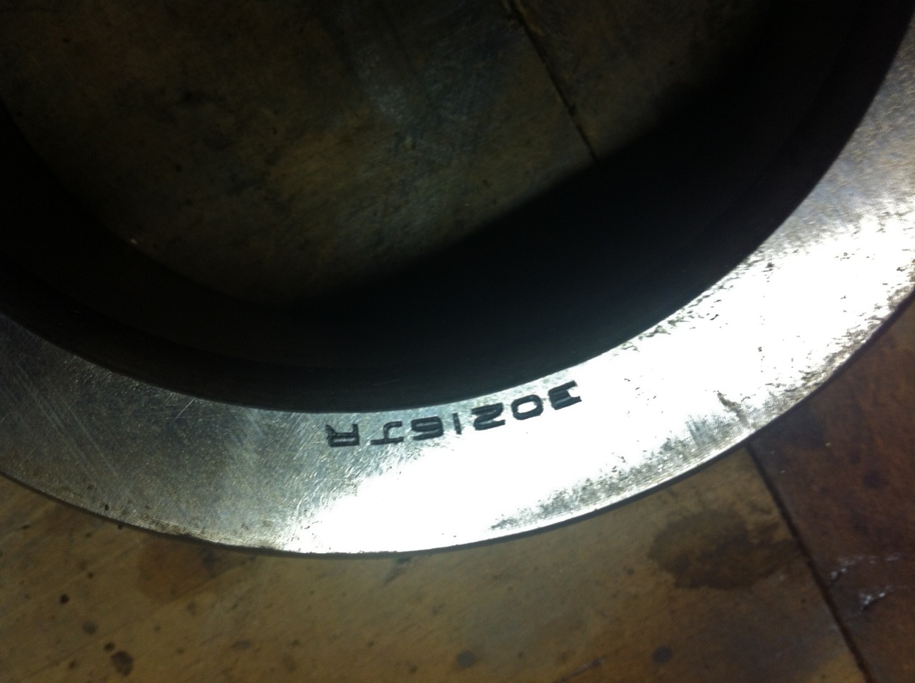

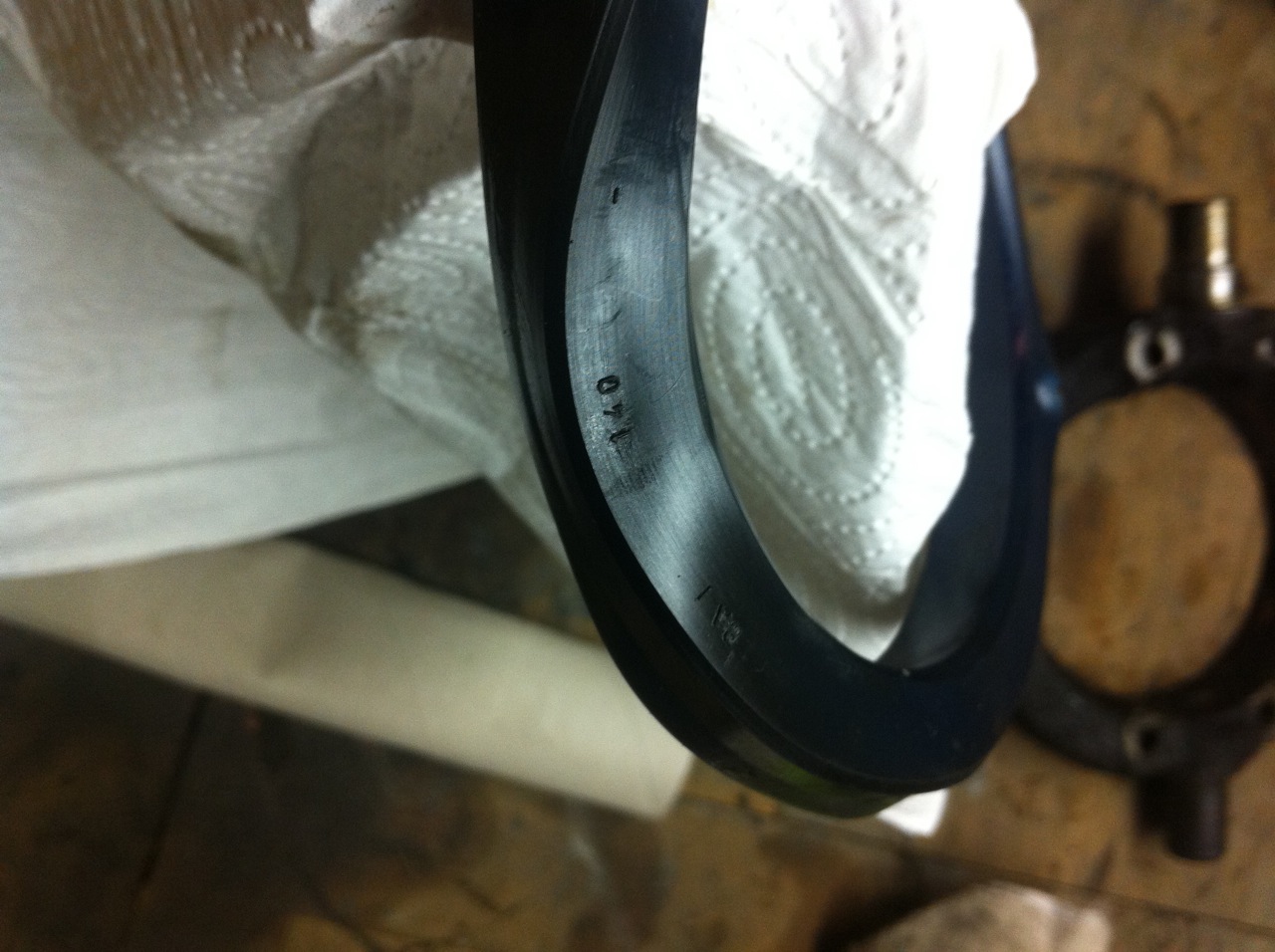

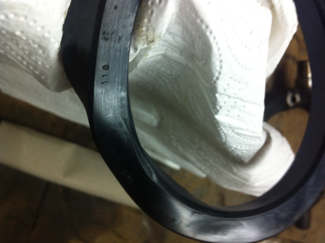

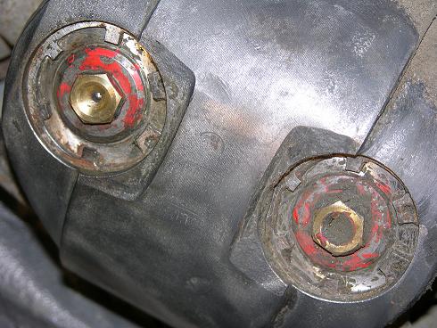

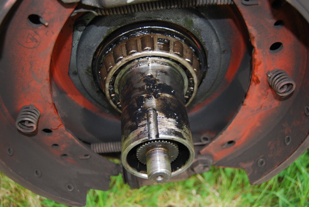

der Vollständigkeit halber hier noch mal ein paar Bilder zum Thema Vorderachse, hat jetzt nichts direkt mit Gelenkwellen und Tragring zu tun.
Aber wenn jemand mal an der Achse arbeitet, findet er hoffentlich viele Infos in diesem Thread.
Heute habe ich nur das innere Radlager und den Dichtring zur Radnabe demontiert.
Das Radlager war absolut ohne Verschleißerscheinungen und, zu meinem Erstaunen von Koyo / Japan.

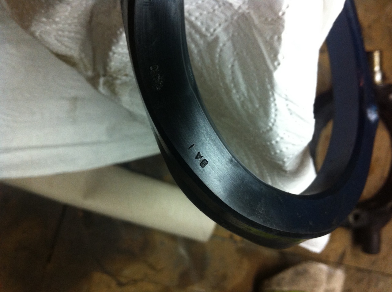

Zur Demontage habe ich den Korb mit der Flex eingeschnitten und entfernt. Danach wurden die Kegelrollen entfernt. Den Lagerinnenring habe ich mit der Lötlampe warm gemacht und danach vorsichtig , zunächst mit dem Meißel dann mit dem Montierhebel abgedrückt.
Der Ring muß wirklich nur warm ( ca 80-100 ° ), keinesfalls "heiß" oder gar glühend sein.
Wenn jemand das anders gelöst hat: einfach mit hier einstellen.
Das ist dann eine Hilfe für diejenigen, die irgend wann mal "bei die Vorderachse bei müssen".
Auf den Bildern sind Bezeichnungen zu erkennen. Fahrzeug hier : 130D9 FA sollte evtl. bei 170er und Mercur das selbe sein.
Weiterhin sieht man ein Bild mit Nummer vom oberen Kugellager am Tragring.

Weiter gehts,
zu meiner Überreaschung sind in meinem 130er die Wellen für die "schwere Baureihe" verbaut, die Felix beschrieben hat.
Daraus lasen sich aber leider keine Erkentnisse zur Suche von Gelenkkreuzen für die "leichten"
Doppelgelenkwellen ableiten.
Die neue "leichte " Welle würde ich nur sehr ungern zur Ermittelung des genauen Maßes zerlegen, vielleicht hat von euch noch jemand eine alte " leichte" Welle zum Zerlegen und ermitteln der Maße rumliegen.

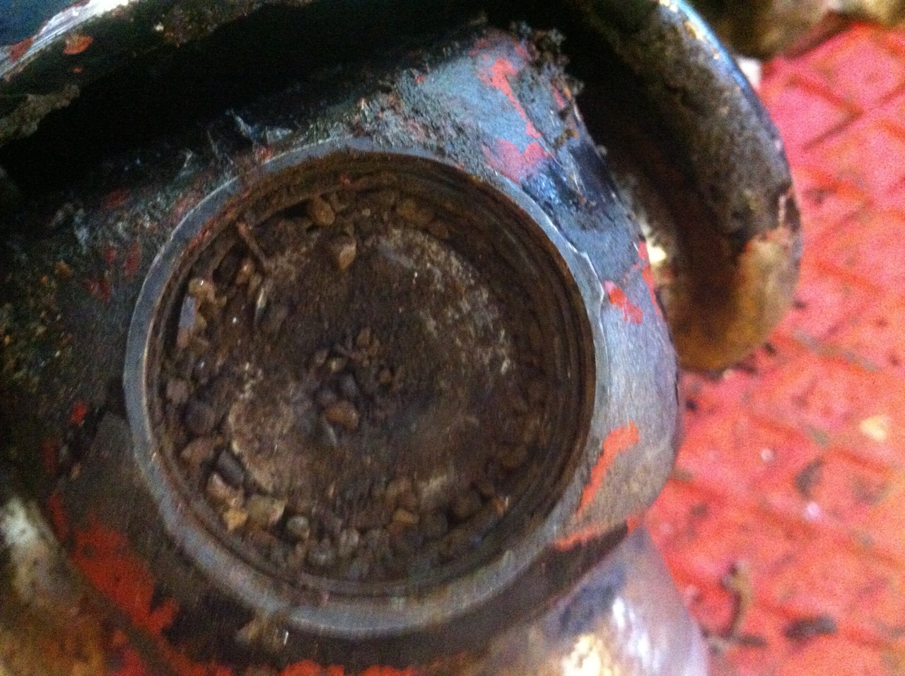

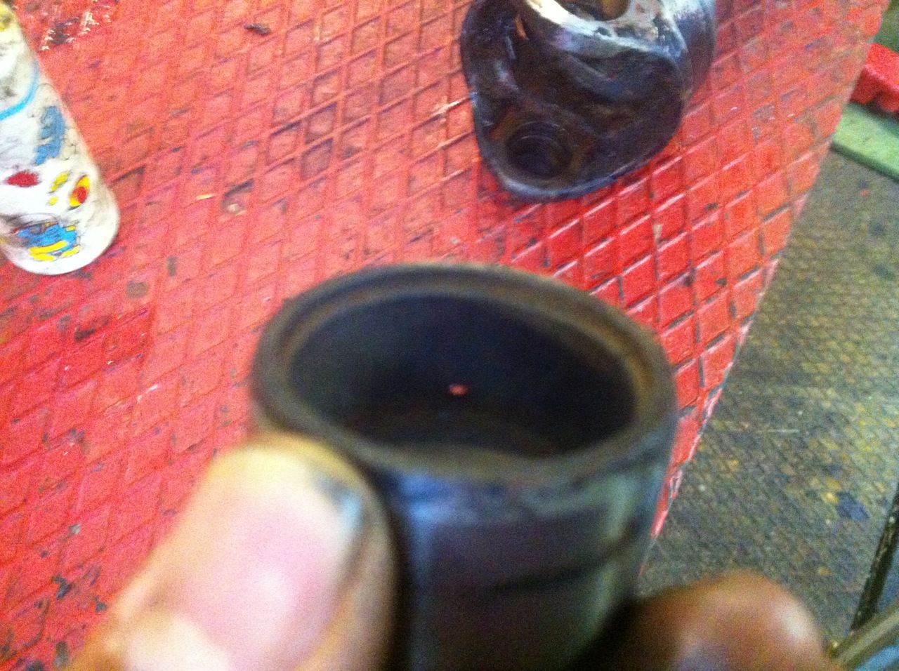

Die Gelenke der zerlegten Welle sind "gestorben", weil sie kein Fett bekommen haben.
Das Fett in den winzigen Gängen war so hart, das es vermutlich nur möglich war das Radseiteige Gelenk zu schmieren. Das Achsseitige Gelenk war trocken und defekt.
Ich habe euch das mal Fotografiert . Die winzigen Löcher für das Fett waren nur mit Gewalt und einem kleinem Schraubendrehen freiprokelbar.

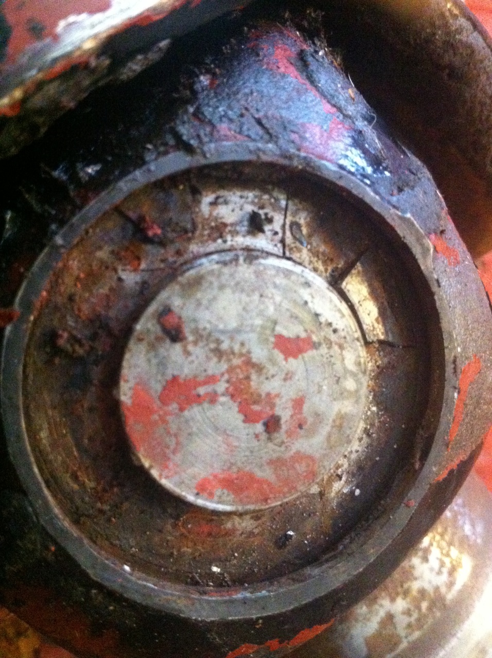

Ich hätte nie Gedacht das sich Fett und Abrieb zu einer derart harten Masse verdichten können.
Vor der Demontage war zu sehen, dass die Lagerkäfige auf der defekten Seite nach oben hin Brüche auwiesen.
Zunächst dachten wir das sind Deckel.
Diese Dopplegelenkwelle ließ sich, so weit wie zu sehen, ohne Spezialwerkzeug im Schraubstock zelegen.
Segeringzange, Dorn, großer schwerer Kunstoffhammer und Rostlöser haben gereicht.
Den durchgehenden Bolzen im Auge der achsseitigen Wellenhälfte, haben wir dagegen nicht einmal mit einer hydraulischen Presse bewegen können.
Da brauche ich bitte noch mal Rat , wie der zu entfernen ist.
Hier wieder Bilder.
So, dann rutscht mal schön
