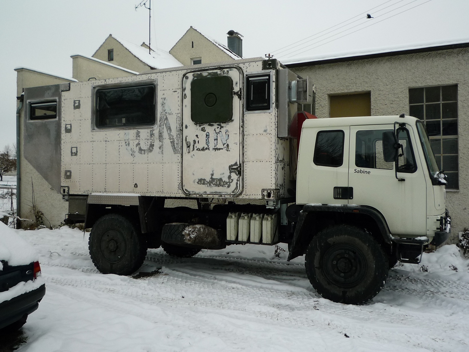

Wie wär´s denn mit diesem hier (siehe "Fundstücke aus dem Netz")?joby hat geschrieben:Der Koffer soll außen L 5,0 B 2,3 H 2,2 sein.
Gruß...Länge:5.000 mm
Breite:2.200 mm
Höhe:2.300 mm

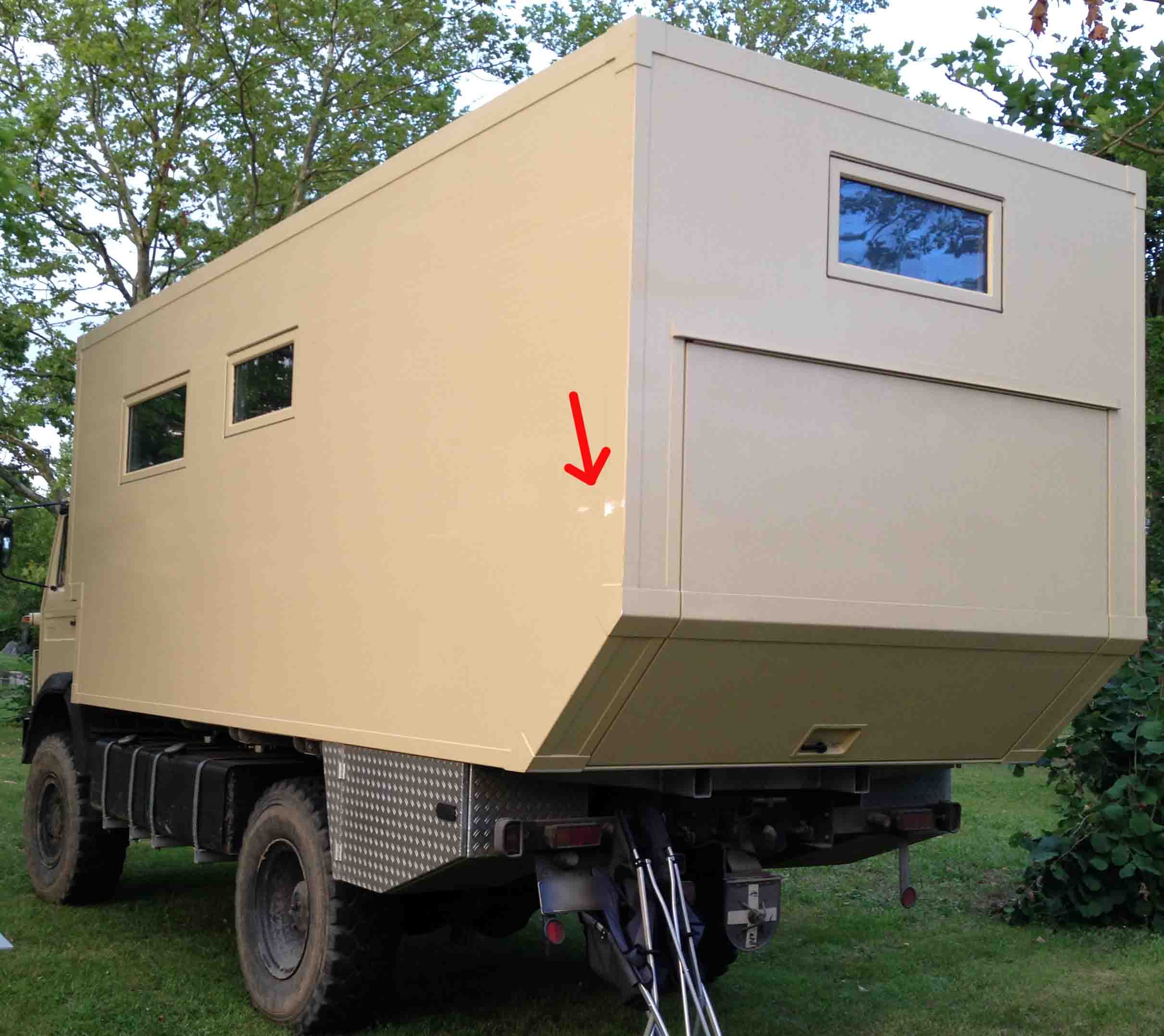

Meine Lösung mit dem Koffer. 5 m mit Schräge.
@Jens
mit dem Fahrgestell hat Henry recht bei einem 12M18, kannst mal vergessen.

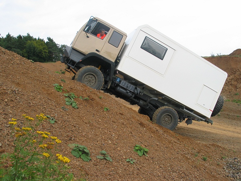

Hier noch ein Bild aus der Praxis mit 4,50 Meter Länge eines Koffers ohne Rahmenverlängerung (Original Fahrgestell)
