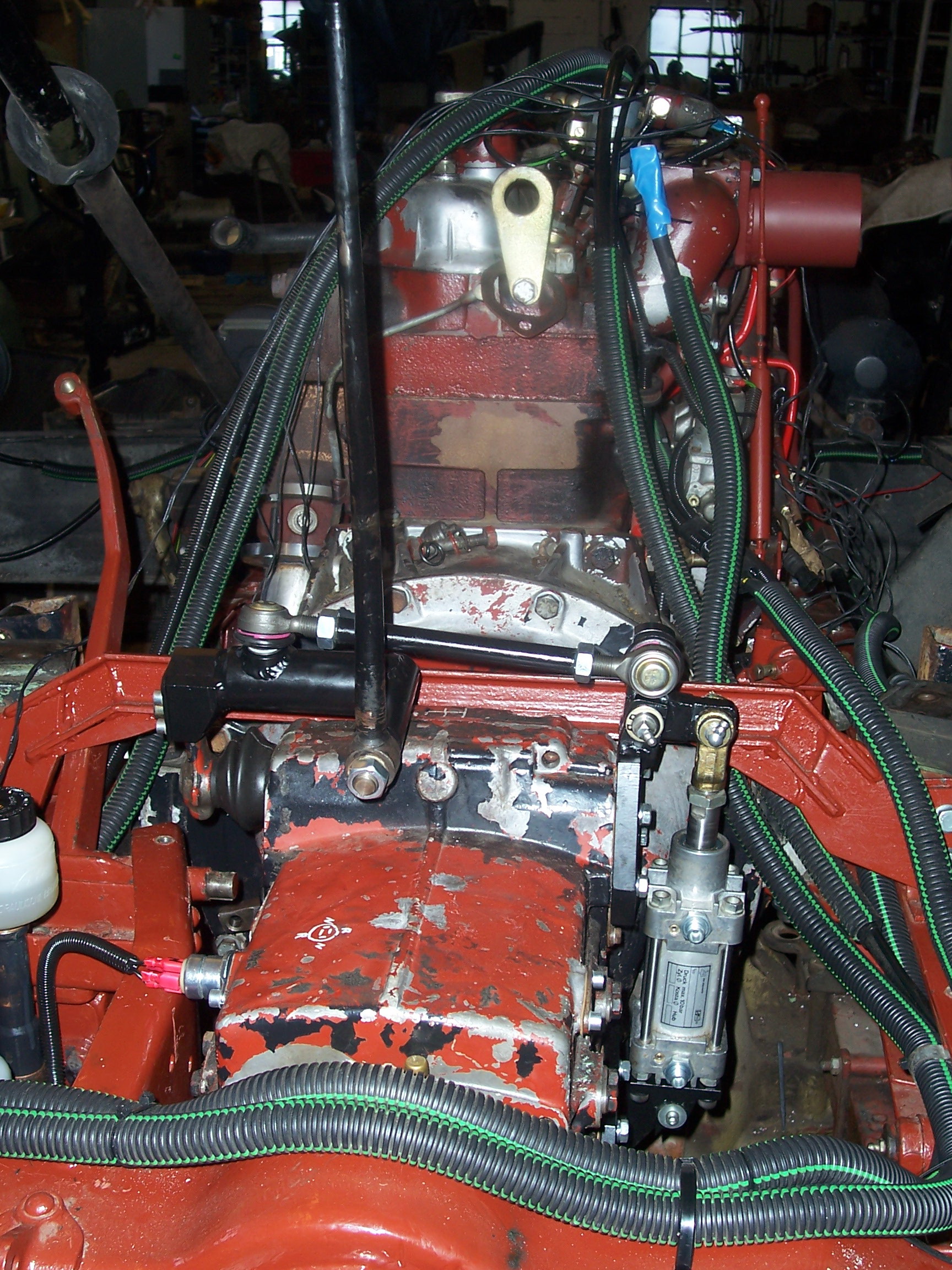

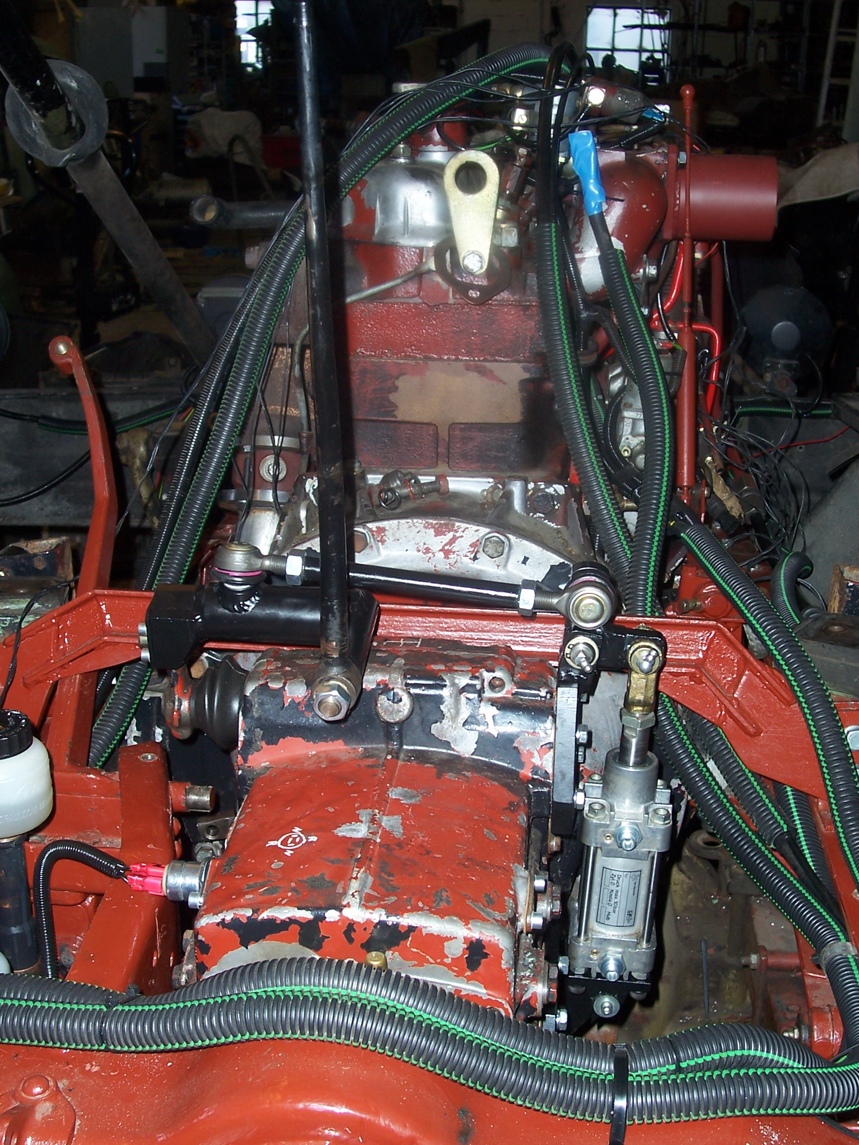

Sorry, ihr habt recht. Es ist ein S5-35.
Ob ein S6-35 einfach so rein passt kann ich nicht sagen. Auf alle Fälle ist es etwas länger.
Aber mit etwas Mühe bekommt es man sicher rein. Da hätte ich wenig Bedenken.
Links am Getriebe siehst du die Kabel vom Schalter.
