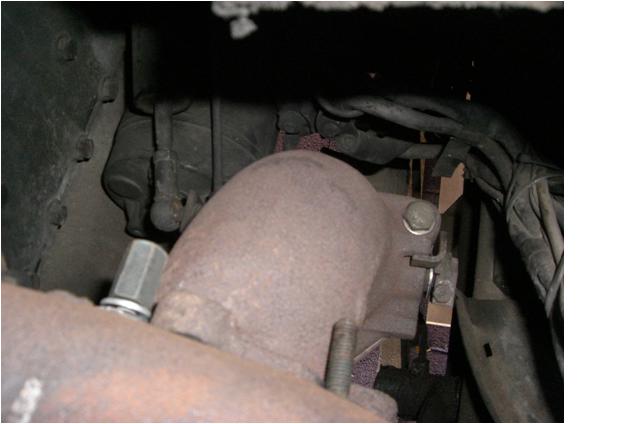

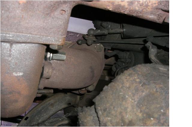

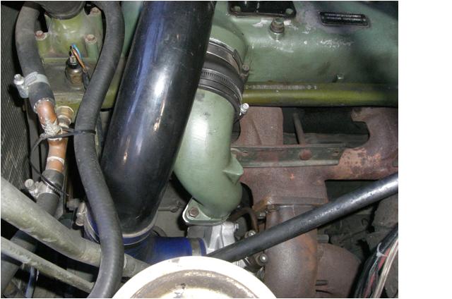

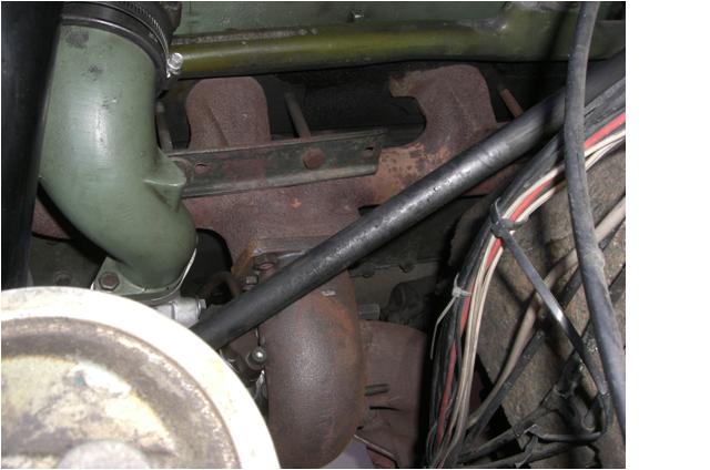

Hi Tas,

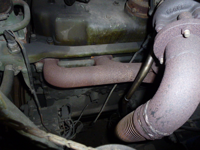

wenn Du den MB Trac Krümmer verwenden willst dann sieht das Ganze wie auf den folgenden Bilder aus. Sie stammen aus der, sagen wir mal Findungsphase, wo ich alles nur so zusammengesteckt habe.
Es wird eng mit der Handbremse, geht aber.
Es wird auch eng mit dem Abgasausgang und der Motorbremse, geht bei mir nur mit einer Adapterplatte zwischen Turboausgang und Hosenrohr, da ich hier einen Winkelversatz ausgleichen musste, das sonst der Anlasser im Weg ist. Ach ja der "kleine" Anlasser ist hier natürlich notwendig.
Luftführung zum Ansaugtrakt des Motors ist einfach, das es diese Teile fertig gibt.
Die Teilenummern stehen in der Umbauanleitung, die ich den Rasso gschickt habe und die Dir sicherlich vorliegt.
Ansonsten im Forum suchen, das gibt es schon viel Geschriebenes.
Von einen Gedanken musst Du dich aber gleich verabschieden, es geht nicht an einen Nachmittag! Ich habe mit guter Infrastruktur zwei volle Tage gebraucht und es waren eigentlich alle Teile vorhanden.
Ach ja, die Öl Ver- und Entsörgung des Turbos nicht vergessen!
Na dann mal los, was hast Du schon?

Krümmer, MB Trac
Krümmer, MB Trac

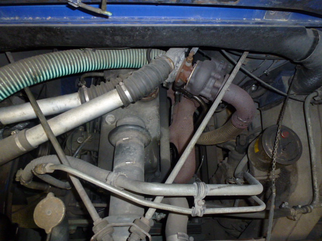

sascha71
Beiträge: 274
Wohnort: Mainz
Re: OM352 Krümmer für Turboumbau im 911er
#12 Beitrag von sascha71 » 2013-06-08 13:31:08
Hallo Tas,
vieleicht hilf das hier weiter. Vorweg, ich habe keine Ahnung um welchen Krümmer oder Lader
es sich hier handelt. Der ganze umbau basiert auf dem original 130 PS Saugermotor der jetzt angeblich
200PS haben soll. Hab ich so gekauft, läuft super. Mehr kann ich dazu leider noch nicht sagen.
Viel Erfolg, Gruss Sascha

#13 Beitrag von Jimmy » 2013-06-11 21:36:43
Hallo Sascha71
Der hat sogar einen ladluftkühler.
Ich glaube den hab ich vor ca. 10 Jahren schon mal gesehen. Kann aber auch täuschen.
Der Turbo ist schön klein und und schnell auf Drehzahl.
Turbo Grüße Jimmy

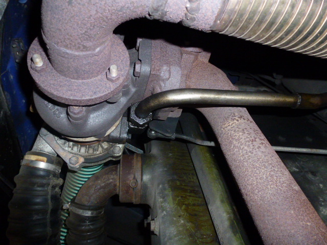

#23 Beitrag von Landei » 2013-11-27 18:03:28
@ all: Kann mir jemand sagen ob der Krümmer mit Motorbremse (nach Turbo zu Auspuff) A 352 090 22 28 in den Kurzhauber passt? Angeblich ist das das Nachfolgeteil von Krümmer mit Motorbremse A 352 098 42 15 (dieses Teil sollte passen, gibt's aber wie bekannt nicht mehr). Oder noch besser: Hat jemand dieses Teil im Kurzhauber mal verbaut?
Wenn mich nicht alles täuscht, habe ich dieses Hosenrohr mit Motorbremse verbaut. Passt sogar (irgendwie) Man muss halt nur den Handbremshebel umleiten, denn das Hosenrohr sitzt auch im Frontlenker.
siehe auch
http://www.allrad-lkw-gemeinschaft.de/p ... *&start=30
(etwas runterscrollen zu meinen Bildern)

um mal Klarheit zu schaffen :
Das Bild zeigt den Krümmer mit Teilenummer 352 098 42 15, nicht mehr lieferbar.
Das sollte ursprünglich der passende original Krümmer sein, der auf das Sammelrohr mit stehendem Turbo passt !
(Sammelrohr wie bei Roman im Turbopuzzle)
Ist das korrekt ?
Das Sammelrohr mit den nach oben stehenden 4 Bolzen für die Aufsatz Montage des Turbos hat welche Nummer ?
Welche Teilenummer hat das Sammelrohr mit seitlichem Abgang kleiner Turbo ?
Welche Teilenummer hat der dazu passende 90° kurze Krümmerbogen mit Motorbremse ?
Danke und Grüße,
Tas

#27 Beitrag von Kurzer » 2013-12-01 18:39:49
Tasmane hat geschrieben:Servus,
Ist das korrekt ?
ja
Tasmane hat geschrieben:Das Sammelrohr mit den nach oben stehenden 4 Bolzen für die Aufsatz Montage des Turbos hat welche Nummer ?
Das sollte laut Pirx die hier sein: 352 140 49 09
Grüße, Marco

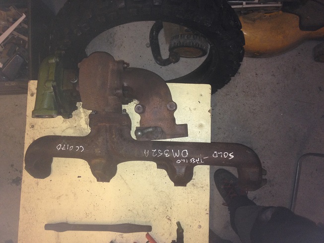

#28 Beitrag von Tasmane » 2013-12-04 15:57:01
die Bilder zeigen den nicht mehr lieferbaren original Krümmer verbaut im 77er 1113er.
Das Teil ist also perfekt für den Turboumbau und würde alle Probleme an der Abgasseite lösen !
Das andere Bild :
Sammelrohr mit auf 12.Uhr gerichteten Stehbolzen, aufgestecktem KKK Turbo und dem noch verfügbaren kurzen 90° Bogen mit Klappe für die Motorbremse.
Tas
