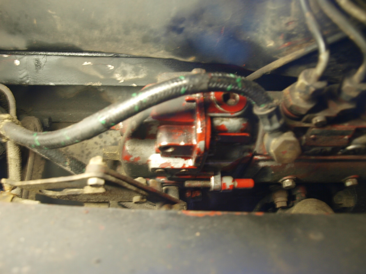

Mit einer fetten Kanüle so ca. 1/2L Motoröl reingekippt. Den Überlaufpfropfen habe ich natürlich abgeschraubt. Mit den kleinen Finger kann man dann den Ölstand pi mal Daumen erfühlen. Bis zur Kante ca. 2 cm kein Ölstand. Nur irgendwo muss das Zeugs doch geblieben sein???
Dann habe ich mal den Ölmesstab rausgezogen.... könnte mehr sein.... Also müßte das überschüssige Öl wohl doch in die Ölwanne abfließen.
Aber warum zum Teufel steht dann in der Bedienungsanleitung extra, das die ESP nicht am Ölkreislauf angeschlossen ist!?!?
Die ESP ist am Block angeflanscht. Irgendwelche Stössel die zum Block gehen sind keine dran.
Das Typenschild ist nur noch fragmentiert und nicht mehr lesbar. :dry:
Motor: F4L913, 87PS, Bj.79
Habe mal ein Bild gemacht. Der Linke Anschluss der Kraftstoffleitung kommt vom Dieselfilter, der rechte
von der Rücklaufleitung. links über dem Schlauch ist die Imbus-Schraube.
Auf dem Bild ist nur die linke Leitung zu sehen!
ähmm,
warum sollte ich den Maggie jetzt nicht fahren, "Ohne" Öl gings auch 1 Jahr.

#8 Beitrag von MUSKOLUS » 2012-11-22 20:07:50
Ah, nee, da nicht voll machen :) Die Kontrollschraube ist viel weiter unten. Der Regler gehört nicht voll Öl
Andreas

#9 Beitrag von 4x4-Novize » 2012-11-22 21:18:40
Ganz sicher???
An der linken Seite, sieht man schlecht sind noch 2 Schrauben. Die untere zum Öl ablassen. Die mittlere dann wohl zum füllen.
Laut Bedieungsanleitung ist der Imbus aber richtig, warum auch immer.
naja, egal,
werde morgen mal die andere Schraube ausprobieren und gucken was passiert.
Danke erstmal für die viele Hilfe

MUSKOLUS
Beiträge: 2347
Wohnort: Beim Birnbaum
Re: Deutz F4L913, Einspritzpumpe mit Öl füllen,wieviel!?
#10 Beitrag von MUSKOLUS » 2012-11-22 23:40:05
Ja, einfüllen kannst da oben schon, nur halt nicht voll :)
Nur soviel bis es an der Kontrollschraube raus kommt.
Alle Regler an Bosch-Pumpen die ich kenne haben keine Öl-Ablasschraube. Die untere hinten dürfte die Kontrollschraube sein.

#11 Beitrag von 4x4-Novize » 2012-11-23 20:04:07
Hallo alle zusammen,
heute habe ich den unteren Stopfen der ESP mal abgeschraubt und oben etwas Öl, ca. 40ml. mit einer fetten Kanüle nachgefüllt.
Ein bißchen ist unten wieder rausgekommen und dann ward guud.
Wahrscheinlich ist es so, dass soweit am Regler aufgefüllt wird bis es überläuft und dann ok ist und der Rest dann über ne innere Verbindung letztendlich in die Ölwanne landet.
In der Bedienung stand ja auch -- nicht am Ölkreislauf angeschlossen-- was nicht heißt, das ein Überlauf vorhanden ist.
:idee:
Morgen werde ich den Motor starten und gucken was passiert.
