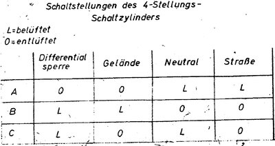

der Pneumatikzylinder ist ein 4-Stellungs-Zylinder mit recht komplizierter Verschaltung. Das hier habe ich auf die Schnelle gefunden: A, B und C bezeichnen 3 unterschiedliche Stellungen der Kolbenstange. A ist ganz ausgefahren, C ist ganz eingefahren.
Eventuell habe ich noch etwas mehr Info, da muß ich aber erst länger suchen und vermutlich scannen.
P.S.: Anscheinend sind A, B und C die drei Druckluftanschlüsse am Zylinder. Das würde mit meinem untenstehenden Beitrag zusammenpassen. A = Anschluß oben, B = Anschluß mitte, C = Anschluß unten.

Hallo Manu,
ich habe zwar wunderschöne farbige Darstellungen der verschiedenen Schaltstellungen gefunden, kriege aber leider den Scanner nicht zum laufen ...
Daher hier nur mit Worten beschrieben:
Der 4-Stellungs-Zylinder hat 3 Druckluftanschlüsse. In Einbaulage des Zylinders (= Kolbenstange nach unten) ist der obere Anschluß in meinem Dokument mit "I" bezeichnet, der mittlere mit "II" und der untere mit "III".
1.) Neutralstellung (Leerlauf, keine Kraftübertragung an die Räder): Zylinder fast ausgefahren
I = belüftet
II = entlüftet
III = belüftet
2.) Straßenstellung (4x2 und Straßengang): Zylinder ganz ausgefahren
I = belüftet
II = entlüftet
III = entlüftet
3.) Geländestellung 1 (4x4, Geländegang, Längssperre offen): Zylinder fast eingefahren
I = entlüftet
II = belüftet
III = entlüftet
4.) Geländestellung 2 (4x4, Geländegang, Längssperre gesperrt): Zylinder ganz eingefahren
I = entlüftet
II = belüftet
III = belüftet
Edit: Zylinderstellungen ergänzt

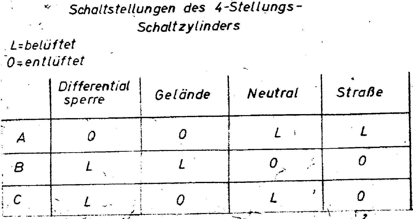

Geschafft!

@Pirx: Vielen dank für die Infos und das scannen. Was ist das für ein Buch?
Chrigu und ich haben uns heute mal unter den 1519 gelegt. Dank den Informationen wussten wir wie der Zylinder funktionieren müsste. Aber irgendwie konnten nur 2 Stellungen angefahren werden.
Zum einen war eine Alu-Hülse drin, die den Zylinder auf Strassen- und Neutral-Stellung begrenzt hat.
Nach dem zweiten Kaffe haben wir auch herausgefunden, wie der Zylinder richtig zusammengesetzt werden muss damit er alle Stufen anfahren kann.
Bin mir aber nicht ganz sicher, wie einstellen. Wenn die Schiebemuffe nur knapp in die Verzahnung vom Sonnenrad eingreift, könnte der Allrad zwar zugeschaltet werden, aber nicht für lange.
Meine Lösung wäre: Zylinder in Neutral-Stellung so weit rein gedreht, dass beim drehen Antriebswelle zu Vorderachse anfängt zu kratzen. Dann wieder eine Umdrehung raus (M6=1mm).
Gruss und Danke
Manu

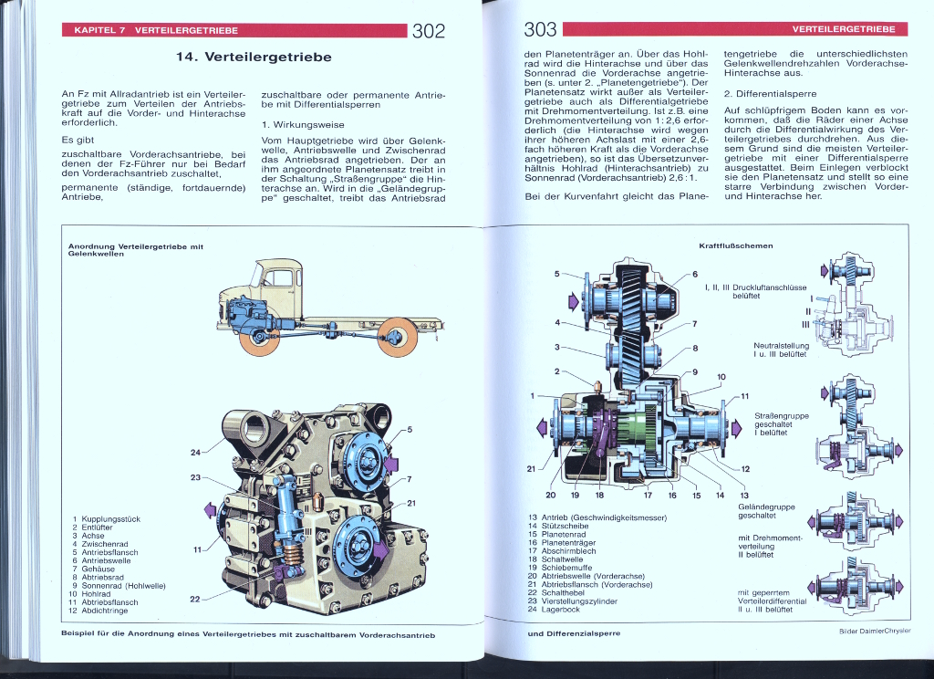

Phoenix hat geschrieben:@Pirx: Vielen dank für die Infos und das scannen. Was ist das für ein Buch?
Hallo Manu!
Das Buch heißt "LKW - ein Lehrbuch und Nachschlagewerk" von H. Braun und G. Kolb und wurde hier im Forum schon öfter besprochen. Das Bild stammt aus der 6. Auflage, in späteren Auflagen ist es vermutlich nicht mehr drin.
Die schönen bunten Grafiken selbst stammen von der Daimler AG. Bei ZF (dem Hersteller des VG) gibt es die Bilder ja nur in schwarz/weiß ...

Ähm Pirx, ich hoffe eigentlich, dass der Allrad "deaktiviert" wurde, bevor ihn jemand zerstört hat. Es rastet zumal ganz gut ein. Daher denke ich, das passt. Oder hast du schon überlegt, ob es bei dir passen würde?
Das angebotene VTG sieht aber ziemlich anders aus wie das bei mir verbaute. Das ist "schlanker". Sieht man sehr gut auf der rechten Abbildung im Buch.
Gruss Manu
